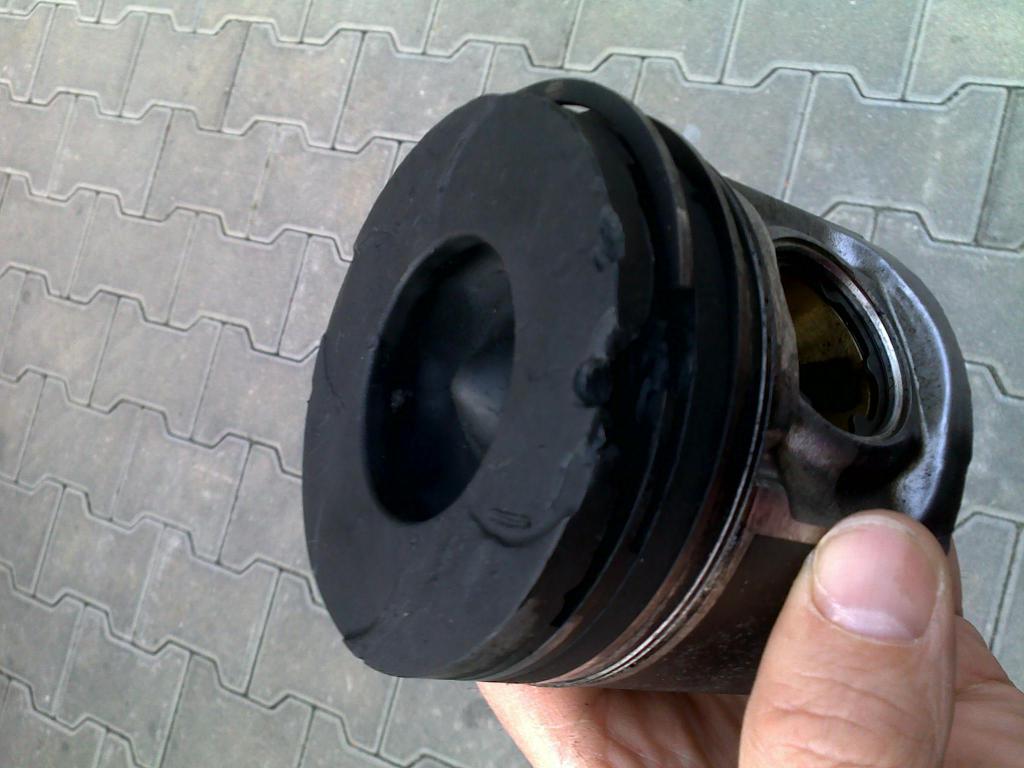

Może nikt nie będzie proponował koledze wymiany silnika..ale trochę nie rozumie sarkazmu kol.Avari. Moim skromnym zdaniem grzanie silnika nie ma nic wspólnego z turbinom lub przepływką ..można mieć te rzeczy zupełnie rozjechane i albo dostaje się choroby wściekłych dizli ,albo turbina nie ładuje i auto ,, nie jedzie "..albo się kopci na czarno...i wtedy pseudo mechanik zaleca wymianę tych elementów nie sprawdzając czy jest olej w układzie dolotowym i jak auto zachowuje się po odłączeniu przepływki itd.czyli wszystkie te pierdoły przy kopcących autach.O tym że auto kopci kolega nie wspomina..więc jakie są objawy i podstawa do wymiany turbiny ??? Pozostaje jeszcze sprawa sprawdzenia wtryskiwaczy / dawka paliwa / przez FESa itd.Zresztą proponuje przeczytać mój temat
http://www.forum.alfaholicy.org/gt/6...glowicy-4.html
w którym widać jak lejący wtrysk może załatwić silnik.Oto zdjęcie tłoka Załącznik 76949
Czyli jakaś tam temperatura musiała być ..:).Podłączyć FESa i sprawdzić dawkę paliwa..a jeśli wszystko będzie ok to tak jak pisał kol. Maciek..poszukałbym co się dzieje z termostatem i z pompą wody.a może jest nie drożność jakiś węży?..albo uszkodzony czujnik temperatury i od razu wskazuje 90 stopni....ale skoro po wymianie turbiny auto się nie grzeje ..to chyba mechanik miał racje.A może wymienił termostat...i skasował za konkretną robotę / trochę nie potrzebną /.Czas kolego abyś pewnie kupił sobie interface obd2 za 50 pln i sam próbował podpatrzeć z forum jak diagnozuje się nasze autka..powodzenia
