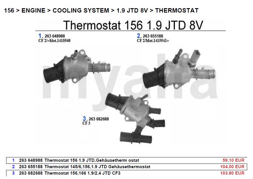

kupiłeś zły termostat, masz silnik z EGR spełniający normę euro3...
niżej fotka z termostatami...
Załącznik 76873

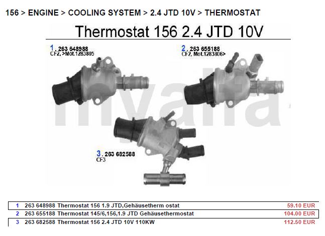

ups... tamte do 1.9 są, do 2.4 10V:
Załącznik 76874
a żeby spr ten stary termostat, dmuchnij mocno w termostat w otwór grubej rury idącej do chłodnicy...
