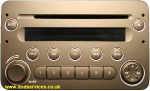

Zrodlo zmienia sie przyciskiem CD na srodku
Załącznik 79379
Załącznik 79379
To u mnie jest inaczej...
Ja mam dokładnie takie radio jak tasiek, nie ma SRC
