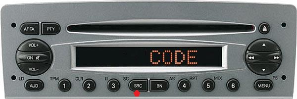

Nazwa:	alfa156highcd.jpg
Rozmiar:	39.0 KB
    ja w 156 zmieniam tym przyciskiem (zazn.na czerwono)

    Ja mam taki tylko na kierownicy, ale właśnie nie widzi zmieniarki. Cykl wygląda tak: FM-MW-LW-CD-AUX-FM-MW...
    Będę kombinował, odłączę, popukam, może odpali

    A czy z lewej strony slotu na cd nie masz przycisku SRC?
