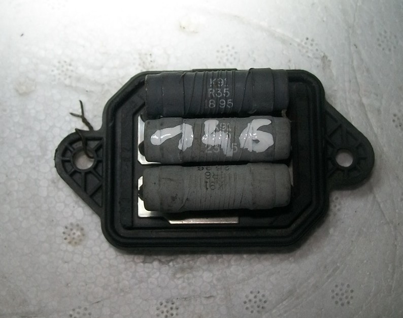

Przeglądając allegro też na taki opornice trafiłem.
Z tego co mi się wydaje to ten górny rezystor coś ucierpiał ma trochę uszkodzoną ceramikę. Nie wiem czym to jest spowodowane czy przegrzaniem czy może się tylko wykruszyła. Na rezystorze powinien być nadruk z wartością R35 czyli 0,35 ohm.
Załącznik 80713
Na twoim zdjęciu nie widzę tego nadruku, możliwe że jest pod spodem rezystora albo z przegrzania się ulotnił.
Najprościej po prostu pomierzyć te rezystory. Nie ważne jaką mają rezystancję (trudno ją zmierzyć zwykłym miernikiem) mają mieć przejście a wartość pomiaru powinna być poniżej 5 ohm dla każdego (tak jak by były prawie zwarte).
Czy pod tymi rezystorami nie ma jeszcze jakiegoś elementu ?
