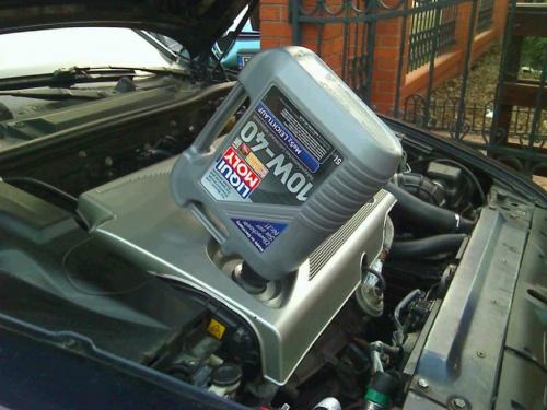

Załącznik 81790
Może być i taki i taki :)
do temp. -15 zalewa dobry, ale LM Masy to półsyntetyk ;p To mnie zaciekawiło:
"MoS2 Leichtlauf zawiera formułę powodującą osadzanie się warstwy dwusiarczku molibdenu na wszystkich powierzchniach podlegających procesowi tarcia"
Tak KML MALIN ma racje. Ja leje od zawsze 10W40 i zima nie mam problemów z rozruchem. a ten LM mos2 to "rarytas".Olej jest koloru szarego a nie bursztynowego jak te bez MOS2- to taka ciekawostka. Silnik mi się deczko wyciszył odkąd go zalałem. i generalnie zaraz po odpaleniu przez pierwsze kilka sekund chodzi ciszej niz na motulu na którym jezdzilem do tej pory. Ale cena za 5 L LM - w sklepie w Koninie dalem 145 zeta. Dosc drogo w porównaniu z innymi olejami. Ja już innego oleju nie chce.
