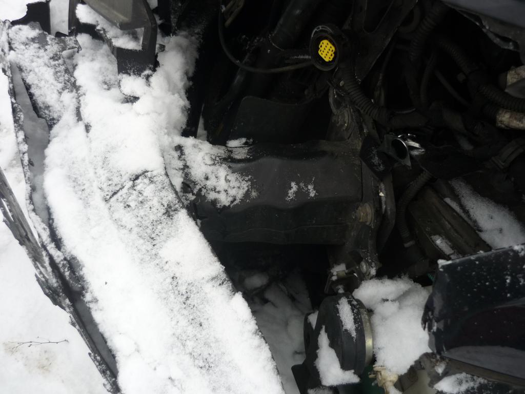

Zdjecie podloznicy:Załącznik 83719
Rozpurka zawieszenia w spadku po 1 wlascicielu auta.

[QUOTE=Bondow;1083415]Wydaje mi sie ze zawieszenie cale, we Viamocie na ogledzinach PZU Panowie stwierdzili ze z geometria problemu nie bedzie.
Zdjecie podloznicy:
Panowie z PZU to mogą ołówki strugać, i też nie wszyscy, oni na oko stwierdzili że z zawiasem wszystko OK ? Tak, to typowe dla fachowców...
Na zdjęciu widać tylko końcówkę przedniej belki która przykręcona jest do podłużnicy.
Aby stwierdzić czy podłużnica jest OK trzeba zajrzeć głębiej, to musi sprawdzić ten kto będzie to naprawiał.
Nie wiem jakich masz fachowców w okolicy, weź chociaż 2-ch i niej zrobią ci wstępny kosztorys z określeniem zakresu naprawy, to będzie inna bajka niż tych "Panów" z PZU.

Śruby sa najsłabszym elementem, widać że nie są ruszone. Na moje oko i na rozległość (a raczej jej brak) szkód podłużnice i zawias nie dostały ani trochę. Za małe uderzenie na takie uszkodzenie.

I tu się mylisz. Śruby łączące belkę przednią z podłużnicami nigdy nie ulegają uszkodzeniom, chyba że odkształca się kołnierz łącznika belki razem z kołnierzem podłużnicy, wtedy tak, odkształca się też śruba lub ulega zerwaniu.
Z tego co widać na zdjęciu, kołnierz lewej podłużnicy jest cały (ale tylko jej kołnierz, bo tylko tą część podłużnicy widać na zdjęciu), śruby OK (do ponownego wykorzystania). Jeżeli belka przednia zderzaka jest uszkodzona - to na złom, nieuszkodzona belka będzie potrzebna do ustawienia rozstawu podłużnic.
Tak jak pisałem wcześniej, stan podłużnic wyjdzie dopiero po demontażu przodu i pomiarze przekątnych, jeżeli zostały delikatnie przepchnięte na bok(i), a to zależy od kierunku uderzenia i nie zostały przełamane na profilach to jesteśmy w domu, jeżeli dostała tylko belka przednia centralnie bez przemieszczenia to podłużnice mogły zachować się całe bez odkształceń (pionowych i bocznych).
Zawias dostaje najczęściej wtedy kiedy uderzenie następuje w koło, czasami po górnym kielichu. Tutaj tego nie widzę, więc koła powinny stać prawidłowo.
I jedna uwaga, nie można wydawać daleko idących opinii tylko na podstawia zdjęć, zwłaszcza że te zdjęcia pokazują poglądowo tylko lewą stronę z zawiniętym błotnikiem. Jest to zbyt mało precyzyjna informacja. Cokolwiek można stwierdzić dopiero po oględzinach na żywo. Reszta to tylko dywagacje.
