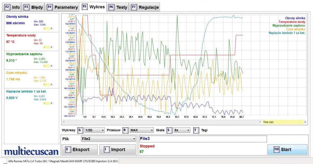

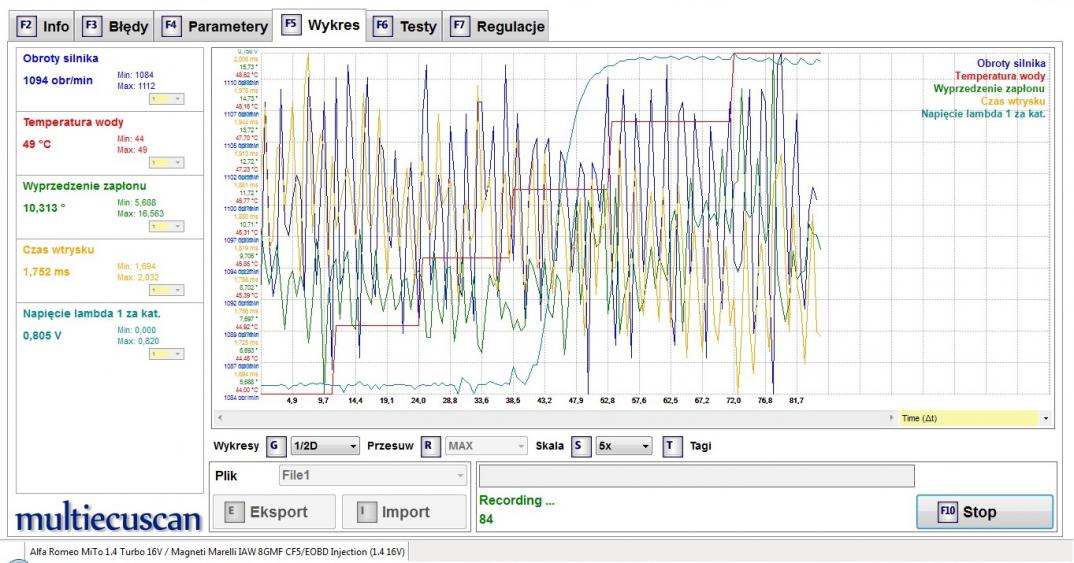

logi na zimnym to logi z pozycji kluczyka na MAR, bez uruchamiania silnika.... logi na ciepłym to nie logi z jazdy tylko po rozgrzaniu silnika , na biegu jałowym robimy logi.... MES-em można jeszcze zrobić rozgrzewanie silnika, na wykres dajemy takie parametry jak obroty silnika, temperatura silnika, napięcie sondy post-cat, czas wtrysku, wyprzedzenie zaplonu... wykres robimy do momentu aż sonda post-cat osiągnie napięcie > od 0.5 V..... przy rozgrzanym silniku, czyli temperatura wody większa od 55 st C, robimy taki sam pomiar i parametry na wykresie ale od momentu zatrzymania silnika, czekamy 1 minutę i wykres robimy od ponownego uruchomienia, wykres przerywamy jeśli napięcie sondy post-cat > 0.5 V.... ten test ma pokazać po ilu sekundach katalizator wypali tlen w spalinach z wydechu.....
