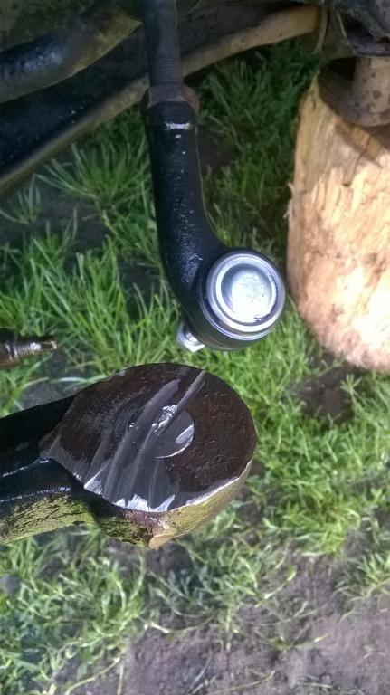

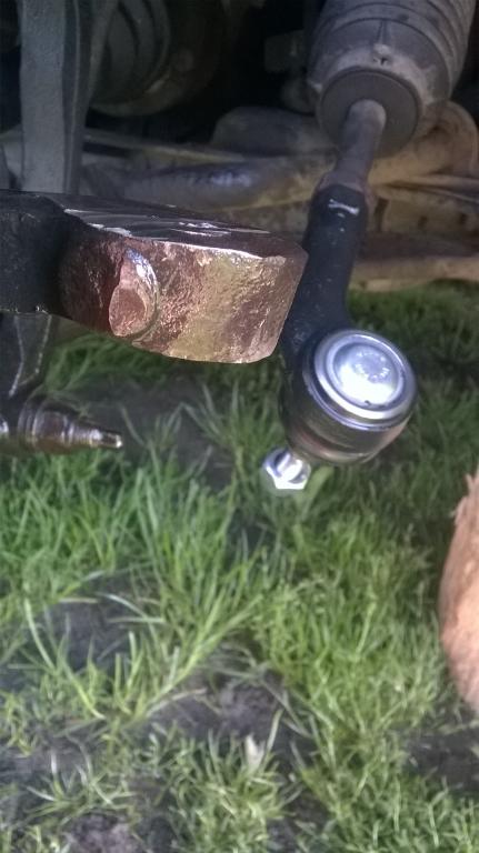

Koledzy, kto ma pomysł jak wybić to co zostało ze śruby od końcówki drążka? Byłem zmuszony ją obciąć bo nakrętka była objechana. Może mogłem zostawić górę, no ale teraz już trudno. Siedzi to cholerstwo tak mocno, że wybijanie od spodu nic nie daje. Zrobiłem od góry małe nacięcie żeby wybić to obrotowo, ale nie pomogło. Ktoś ma jakiś pomysł?
Załącznik 231937Załącznik 231938
Tak jak pisałem, wybijanie od spodu nic nie daje.
Palnika niestety nie mam. Chyba pozostaje mi wyciągnąć zwrotnicę i porządnie potraktować to młotkiem i wybijakiem.
sciagacz do lozysk np i wypchnie bez problemu
Jest to jakiś pomysł, mam chyba gdzieś stary ściągacz do łożysk więc spróbuję po pracy. Choć dostęp od spodu średni. Jeśli się nie powiedzie, to czy dużo jest pałowania ze ściągnięciem zwrotnicy?
