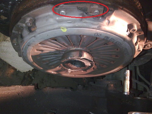

No tak tylko że, pomimo tego, że w 166 jest ten sam silnik to właśnie jak mówisz docisk jest troszkę inny w 156 w 1.9 jtd 8v i 2.4 jtd 10v docisk jest identyczny i ma 18 sprężyn. Sprawdzone organoleptycznie na własne oczy i przyznaje Ci 100% rację, że w 166 jest inny docisk ale patrząc po zdjęciach ma również 18 sprężyn tylko dodatkowo jakieś przetłoczenia na sprężynach docisku.
Znaczy ja akurat miałem na myśli te blaszki jak na foto poniżej. w 166 2,4 jest ich więcej.
Załącznik 91419
Teraz rozumiem, w takim razie może najwyższa pora aby rozwiać wątpliwości, może po prostu teraz robione sprzęgła już wszystkie mają grubsze te sprężyny złożone z większej ilości blaszek? Bo kurcze gdzie nie pisałem , gzie nie jeździłem to wszędzie proponowali mi jedno i te samo sprzęgło z dociskiem, mógłby może ktoś policzyć jeżeli ma docisk z 2.4 jtd wyjęty z ilu blaszek składa się ta sprężyna przedstawiona na foto od lukas1983? Bo po wielu informacjach ze sklepów zdecydowałem się na zakup takiego sprzęgła z dwumasą ale używanego po malutkim przebiegu (kupiłem w zeszłym roku na częściach nabita data 2012 bodajże z resztą części wyglądają jak nowe).
