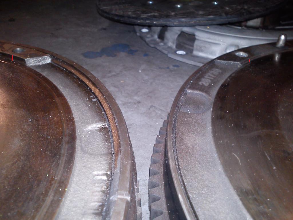

    Problem rozwiązany, dwa dni temu kupiłem dwumas używkę z 2004 roku stan o niebo lepszy od mego starego i może troszkę gorszy od tego "regenerowanego" Dziś ściągnąłem skrzynie i znalazłem problem. Którym jest regenerowany dwumas. Poniżej foto: Na zdjęciu mój stary dwumas po lewej i regenerowany po prawej.
    Różnica jest w wysokości progu do którego przykręca się docisk w regenerowanym wynosi on niecałe 1,5mm a w moim jest to 3mm.
    Po wymianie na używany wydaje mi się że drgania są jeszcze mniejsze, można 4 biegu przyspieszać od 1000obr. bez żadnego problemu.
    Pedał jest o wiele twardszy ( docisk od 2,4 jest silniejszy ). Jest tylko nadal jeden minus ale mam nadzieję że to ustąpi niebawem , przy ruszaniu szarpie co to może być? Tarcza musi się ułożyć, biegi wchodzą jak w masło.
