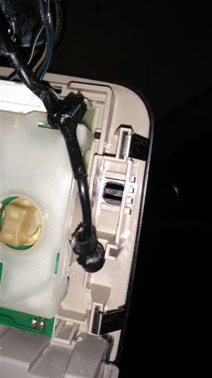

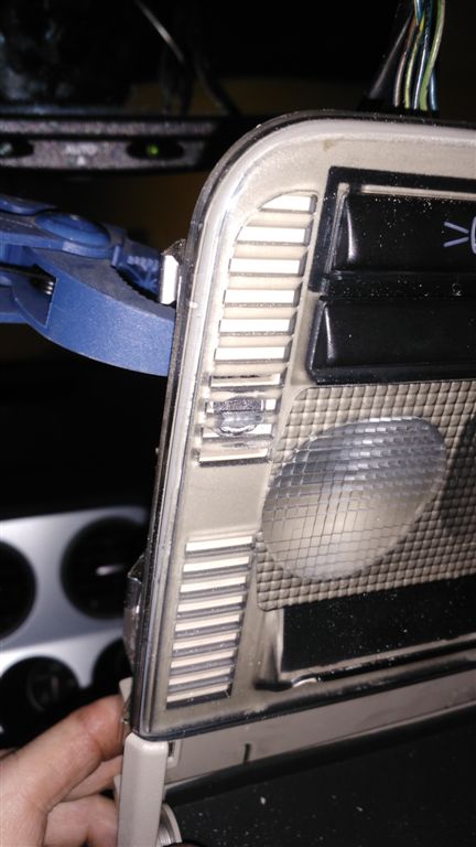

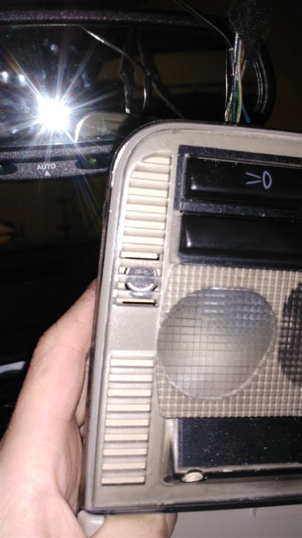

Wczoraj troche popracowałem nad jakoscią rozmowy przez B&M - przenioslem mikrofon do lampki (dolozylem go najpierw za lusterkiem przy podsufitce, wiec pewnie miałem gorzej niz większość z Was).
Dodatkowo malą szlifiereczką (a'la dremel) wycialem otworek na mikrofon w lampce, tzn tą wewnetrzna żaluzje z nieprzezroczystego plastiku, a zostawilem tylko ta przezroczysta - mikrofon jest wiec mniej zasloniety. Mikrofon zamocowalem lekko skosnie i w takiej pozycji zeby jego srodkowa czesc nie byla zaslonieta pozostawiona "kratką" lampki i "patrzyla" bezposrednio mniej wiecej na usta.
Żona twierdzi że jest znacznie lepiej, choć ciągle nie idealnie.
Potestuję trochę, najwyżej jeszcze kiedyś będę kombinował z innym mikrofonem.

mikrofonu nie widac w normalnych warunkach - na zdjeciach i z fleszem owszem.
