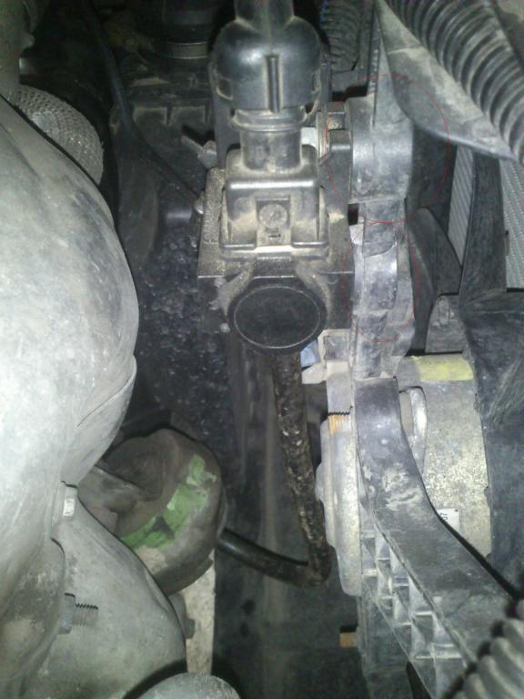

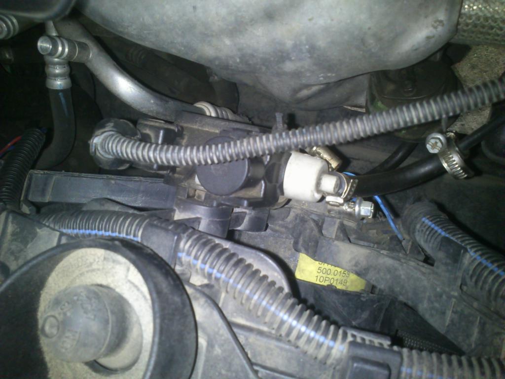

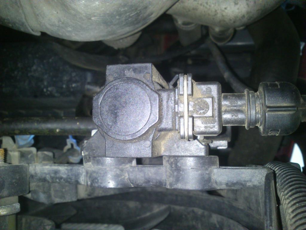

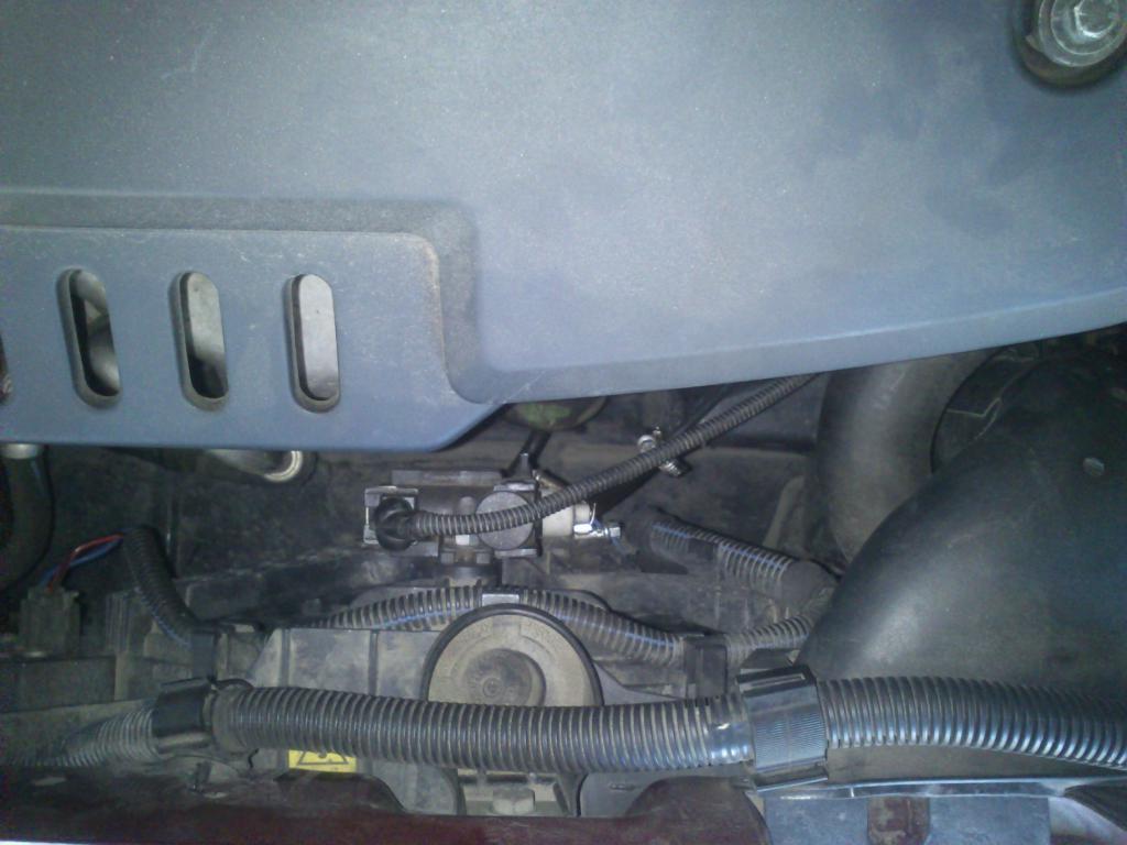

Ja overboost przeniosłem na wentylator chłodnicy (chyba tak to się nazywa). Na obudowie tego wentylatora były 2 otwory idealnie pasujące do rozstawu śrub overboost'u (samego zaworu, czyli trzeba go odkręcić od metalowej podstawki, do której jest przykręcony na obudowie filtra powietrza. Miejsca na wentylatorze zaznaczone są na zdjęciach). Zmieniłem przy okazji wężyk zawór-gruszka, bo był za krótki. Resztę zmienię jak będę miał czas (póki co uskuteczniłem lekkie druciarstwo. Wężyki są, także na pewno zmienię!). Same wężyki do podciśnienia kupiłem w sklepie motoryzacyjnym z częściami do TIRów. Ceny jak na allegro, ale sprzedawca zapewniał mnie, że są niby zbrojone i przeżyją samochód. Oby nie :P Jeżdżę już tak od stycznia (ok 10kkm) i wszystko gra. Wcześniej miałem problemy z przeładowaniem. Wystarczyło wyczyścić overboost wg manualu z forum i problem zniknał.
Poniżej foto. Mam nadzieję, że się przyda, bo ciężko jest na forum znaleźć zdjęcie, jak zrobili to inni użytkownicy. Dodam, że wszystko trzyma się idealnie, nie ma mowy o żadnych luzach czy prowizorce :)
Załącznik 95531Załącznik 95534Załącznik 95532Załącznik 95533
był jedynym, bo robiłem to w styczniu i było po prostu zimno :) Reszta, jeśli chodzi o długość, była OK. Podczas przenoszenia zaworu jedynym wężykiem, który ściągnąłem był wężyk zawór-gruszka. Wyjąłem akumulator i odkręciłem jego podstawę. Zrobiło się miejsce. przez które overboost udało się przecisnąć. Co do ściągania wężyków, to był z tym spory problem, żeby ich nie połamać. Rozgrzałem je i wtedy dopiero udało się je zdjąć, obeszło się bez nacinania. Zasilanie odłączasz ściągając drucik, który widać na 2 zdjęciu - rozchyla się go po niewidocznej na zdjęciu stronie.
