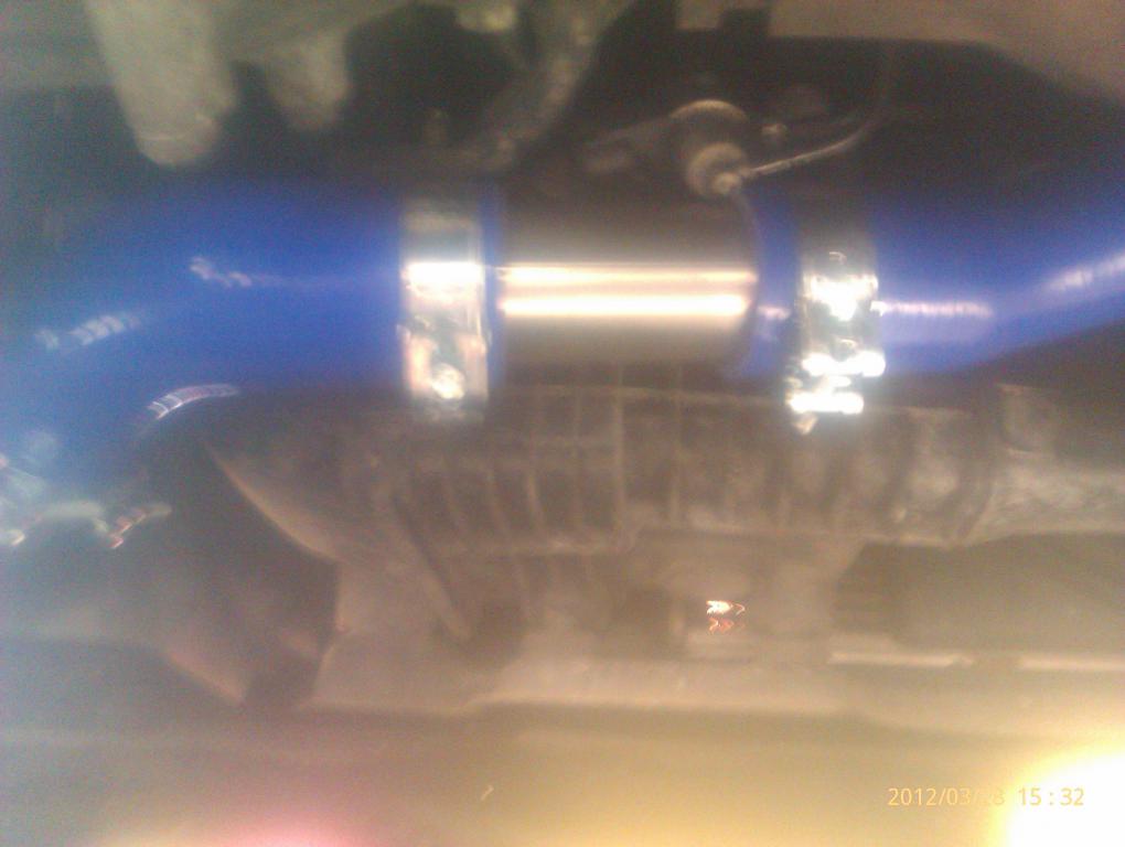

    Ja u siebie zrobiłem tak i nie musiałem przekładać overbostaKliknij obrazek, aby uzyskać większą wersję

    Cytat Napisał darek67 Zobacz post

    a rure zakupiłeś od misiu7911 ?
    czy ja dobrze widze, ze uzyles jakichs kolanek ? bo z tego co widze pod sporym kątem są łączenia, ja zakupilem z fmic jeden prosty lacznik 54mm o dlugosci 76mm i drugi do polaczenia z turbo troche dluzszy lacznik 51-54

    Wszystko łącznie z rurą kupiłem wfmic kolanka 45'. To od turbo mogłoby być 35' Trochę źle zmierzyłem ale dało rade zamontować. Średnice jesli dobrze pamiętam to od turbo 51mm i od interculera 54-51mm
