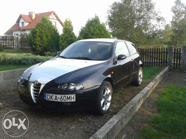

    Głowica znajduje sie w Jedlinie Zdrój w okolicy Wałbrzycha. Jest to zakład zajmujący sie regeneracją i głowic i inych rzeczy. w głowicy zostaną wymienione wszystkie zawory szklanki i uszczelniacze. Martwi mnie tylko to ze nie mam potrzebnych przyrządów (blokady). I nie wiem czy mi sie tak to uda. Ale postram sie coś załatwic jak nie to jakiś znajomy mechanik moze bedzie miał . Aktulnie samochód naprawia tata. Moja Alfa roocznik 2004 cena 4000 zł do remontu był silnik

    Troche kolorystyka nie pasuje do tych 105km, ale kto po za nami o tym wie Przy tym silniku bez blokad przy rozrzadzie ani rusz.
