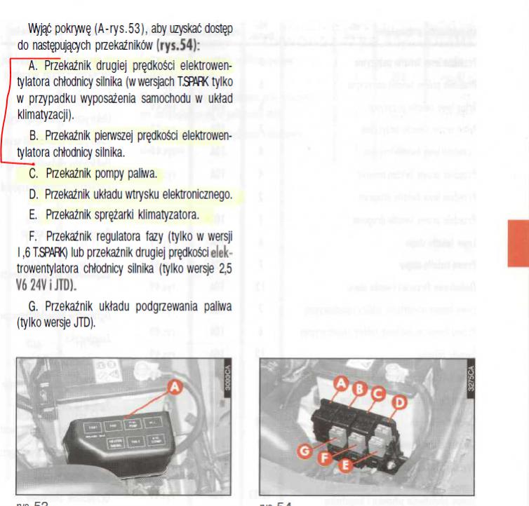

wypinasz czujnik temperatury cieczy w termostacie ( w sensie wtyczkę samą :-) )
wentylator powinien po chwili działać na II biegu
wypinasz przekaźnik II biegu wentylatora - wentylator powinien wtedy pracować na I biegu
Załącznik 93996
Dzieki wielkie :p bez Ciebie czlowieku to forum bylo by niczym !!!!
