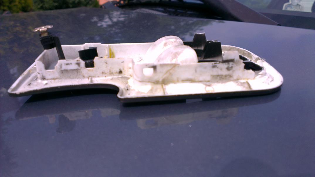

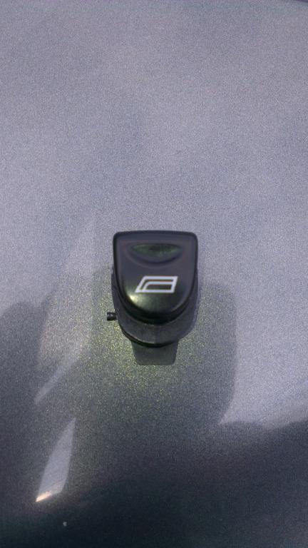

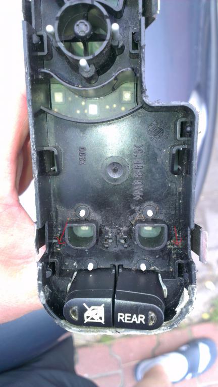

Odkopię trochę temat. Panowie mam problem z panelem sterowania. Pourywały mi się zaczepy w które wchodzi przycisk otwierania szyb, do tego urwał się z jednej strony zatrzask na guziku. Moje pytanie brzmi, czy ktoś na Śląsku lubi zajmować się takimi pierdułkami i czy wogóle da się coś z tym zrobić ? W grę wchodzi pewnie jakieś lutowanie,klejenie itd. Nie uśmiecha mi się wydawać ponad 400 zł za nowy panel.. Oczywiście wiem że nikt kto by się mógł podjąć tego nie zrobił by tego za darmo :) Pomoże ktoś ? Z góry dzięki.http://www.forum.alfaholicy.org/atta...d=137968&stc=1http://www.forum.alfaholicy.org/atta...d=137969&stc=1http://www.forum.alfaholicy.org/atta...d=137970&stc=1
U mnie na jednym guziku też urwane były zaczepy (jak kupiłem samochód).
Rozebrałem pilot, podkleiłem miedziany drucik (jak do grotów do lutownicy), użyłem jakiegoś dwuskładnikowego mocnego kleju. Pilot po takiej naprawie śmiga już czwarty rok (lub nawet dłużej).
Zawsze można kupić jakiś panel na alledrogo, i podmienić. Ale po co, skoro można to naprawić mając minimum umiejętności manualnej.
tu link do naprawy zaczepów
http://www.forum.alfaholicy.org/147/...nia_szyba.html
Dzięki wielkie kolego za link, myślę że to może być rozwiązanie mojego problemu :)
