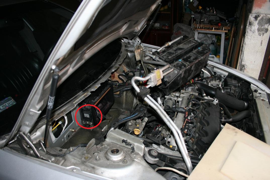

Witam, nagrzewnice Dawidowi wymienilem ja, było to w lutym czy marcu tego roku. Masa625 poszukaj informacji na forum to dowiesz się jak wymienić nagrzewnice bez rozpinania klimy i zrobiłem to w swoim aucie jak i w aucie Dawida, jedyna rzecz z jaką był problem to klapka od mieszania ciepłego/zimnego powietrza, której nie sprawdziłem a okazało się że Dawid wiedział o tej usterce i nie został ten silniczek sprawdzony, być może jutro do niego podjadę to zobaczę co i jak, i wtedy Fesem sprawdzimy temperatury i testy wentylatorów. Nie jestem wielkim mechanikiem ale swoją alfę robię sam i kasować dolary też mi nie w głowie bo niech sam Dawid napisze ile wziąłem za wymianę nagrzewnicy, płynu w chlodnicy, siłownika zamka (z wcześniejszym sprawdzeniem czy on faktycznie jest uwalony) i czyszczeniem czujnika doładowania plus wymianą rury dolotu ( akurat te rzeczy to jest nic) ale mechanik za darmo tego nie zrobi. A co do Alfy Dawida, to wymaga ona dużo uwagi. Przy tej pogodzie po 2-3 km powinno być 90 stopni. Co do klimy, to nie wiem jak chodziła w zeszłym roku, może poprostu jest nieszczelność i czynnik spieprza.
i zdjęcie dla kolegi MASA625, moje auto moj garaż :) pozdrawiam
Załącznik 99593

taki manual ( a nawet dwa już są na forum :) wystarczy zerknąć, tam nie ma totalnie filozofii. chyba tylko w 2.5 i 3.0 trzeba odkrecic barany od kolektora i też uda się bez rozpinania klimatyzacji. jak Dawid będzie u mnie autem to mam możliwość spuszczenia gazu od klimy i jeżeli miałbym ją rozpinać to tak bym zrobił :) także... jutro do niego podjadę bo będę przejazdem w poznaniu i zobaczę o co chodzi z tym grzaniem i klimatyzacją. gdybyś potrzebował pomocy z nagrzewnicą to też Ci chętnie pomogę przy wymianie także PRIV
