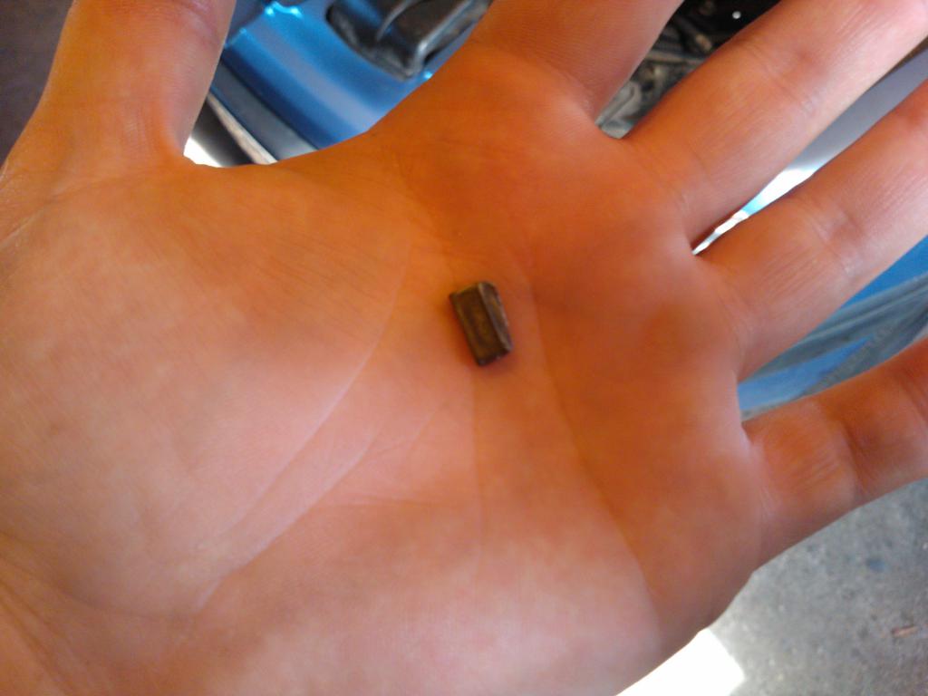

No więc. Bella już zrobiona. Okazało się, że winny całego zamieszania jest...kawałek metalu widoczny na zdjęciu. A mianowicie owy kawałek jest malutką częścią piasty czwartego biegu, który wraz z olejem w skrzyni pływał sobie prawdopodobnie już dłuższy czas. Po wrzuceniu luzu ta drobinka sobie tylko znanym sposobem dostała się pod wybierak. Jako, że piąty i szósty bieg są w najniższym poziomie wybieraka, nie dało się ich wrzucić gdyż ten swoją pracę kończył na tym kawałku i niżej nie schodził. Można więc rzec, że od 5 i 6 biegu dzieliła mnie grubość tej drobinki metalu :P
Załącznik 100519
P.S. Dziękuję Panu Grzegorzowi spod Wrocławskiego Pęgowa. Profeska w każdym calu :)
Ile Cie to wszystko kosztowało ?
600 zł...z wymianą oleju w skrzyni
