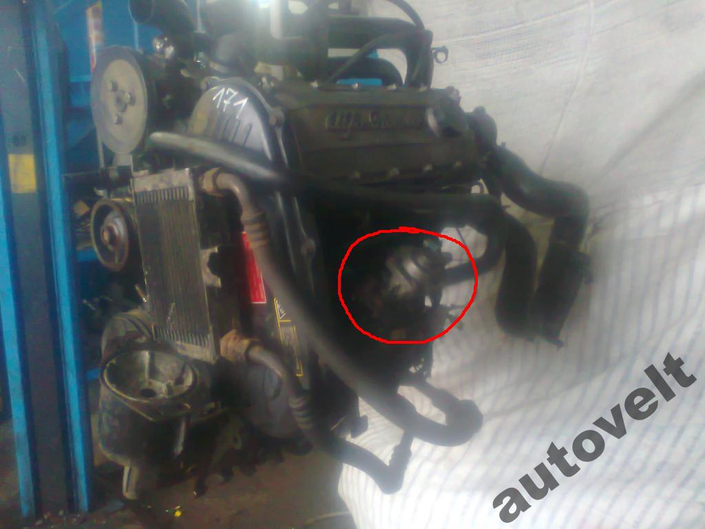

Załącznik 103165
czy to jest odma?
Źle zaznaczyłem to do czego dochodzi ta zagięta rurka- bo to ona była podłączona do furą z filtrem powietrza.
