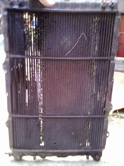

Tak kolego masz racje z temperaturami bo w 2,4jtd według kompa 1 bieg wentylatora to chyba 97 C . ale chodzi o częstotliwość załączania się wentylatora . Jak masz zabitą chłodnice to temperatura załączania będzie ta sama tyle ,że wiatraki będą ci się załączać 3x częsciej . Mi przed wymianą tego lata to 1 bieg prawie non stop , 2 często a po wymianie chłodnicy to 1 bieg mi się w korkach załącza . CHłodnica tak dobrze schładza wode ,że otwarcie termostatu powduje widoczne zejscie temperatury .

Z wierzchu po mojej też nie było widać dopiero jak wyciągnąłem to wyglądała tak:Załącznik 103533 . Dopiero jak wyciągnięta zza chłodnicy klimy obnaża swoje oblicze:D . I tak jak pisałem - temperatury załączania też były jak trzeba ( bo czujnik działa ) ale chodziło non stop na 1 biegu ( wiosna -jesien ) a latem często na 2gim . Bo co miało chłodzić jak częsc lamelek wypadła a częsc zabita . Pewnie rurki przez te 13 lat też swoją drożność straciły .
Ło fak :D Niezłe dziury, jak ja się wczołgałem pod auto to te lamelki tak delikatnie były przerzedzone, nie takie dziury w płocie jak u Ciebie :D

He he to moja jeszcze była nie najgorsza . W którymś temacie kolega wyciągnął praktycznie same "rurki" Ale uwierz mi ,że powierzchownie tego nie było widać tyle,że jak wsadziłem łape pod wentylatory to rękami wybierałem lamelki . No i na zdjeciu widać ,że nawet tam gdzie są to nie ma "przeswitu" -tak zapchane .
Moja po wymianie chlodnicy trzyma 87wg kompa. Poza 91 nie wychodzi bo wiatrak zbija. Przed wymiana w upalne dni szczególnie w korkach 108 sie zdarzało i przez to dałem nowa chlodnice.
