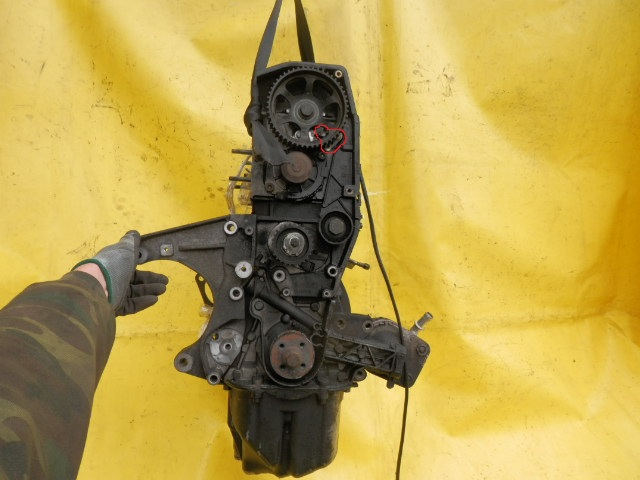

na placku nie pali, orzrzad sprawdzałem z 5 razy - wszystkie cechy zgrane, a czujnika wałka rozrzadu nie moglem zlokalizowac ale błędu nie wywalał
czujnik wałka rozrządu jest za / pod kołem zębatym wałka rozrządu . Łatwo go uszkodzić nie prawidłowym montażem koła...
Załącznik 104259
koła nie ściągałem, więc nie powinien się uszkodzić, tym bardziej że błędu nie wywala... Spróbuje jeszcze porządnie układ paliwowy odpowietrzyć i nadal będę próbował...
