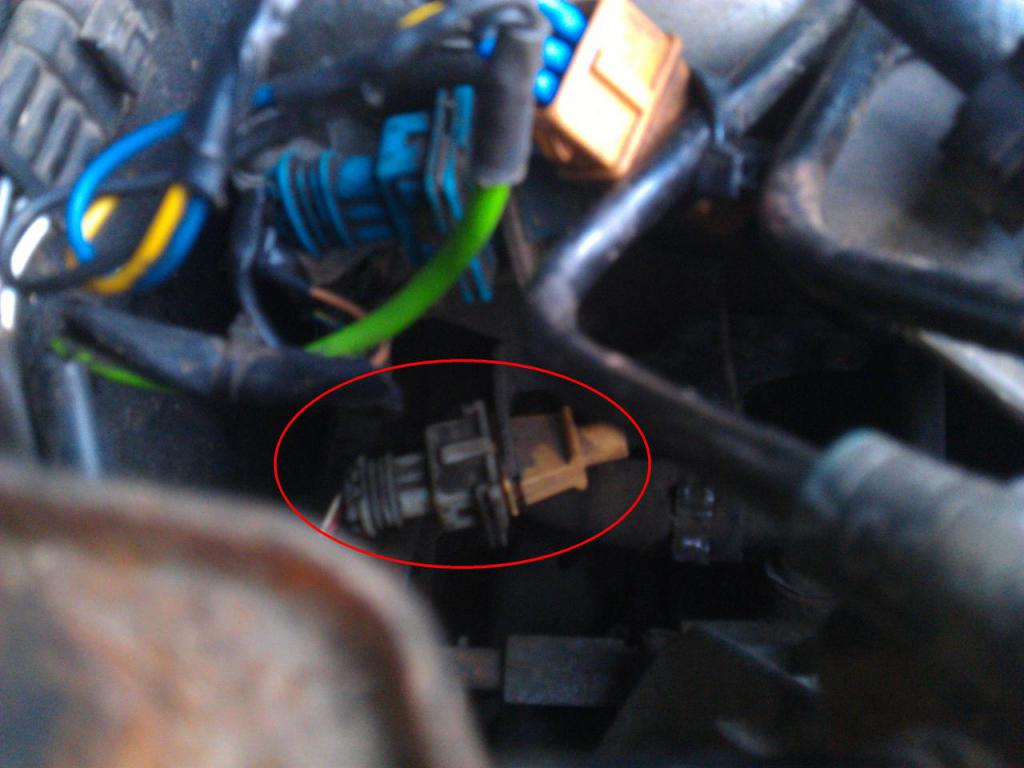

1 załącznik(i)
EPIC WIN udało mi się zrobić to auto :rolleyes: . Nie kupowałem czujnika. Przyczyną był przecięty kabel we wtyczce która znajdowała się pod tą od czujnika wału. Nie wiem od czego jest Załącznik 105158 ale tak wygląda.
Następnie udało mi się ustawić odpowiednio kable http://s17.postimg.org/y6j7a0tkf/IMG...810_193626.jpg i pojawiła się iskra.
Pozdrawiam i dzięki za rady. Na szczęście odbyło się bez kosztów :) .
PS jeśli ktoś wie od czego jest ta wtyczka zaznaczona w czerwonym kółeczku niech da znać jestem ciekaw co za ustrojstwo mnie i auto sparaliżowało na dwa dni.
