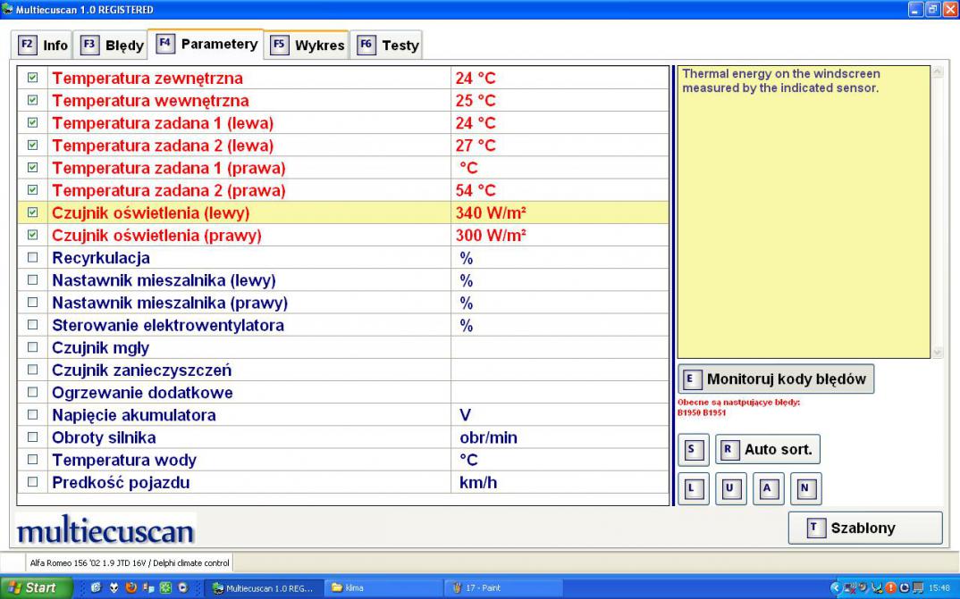

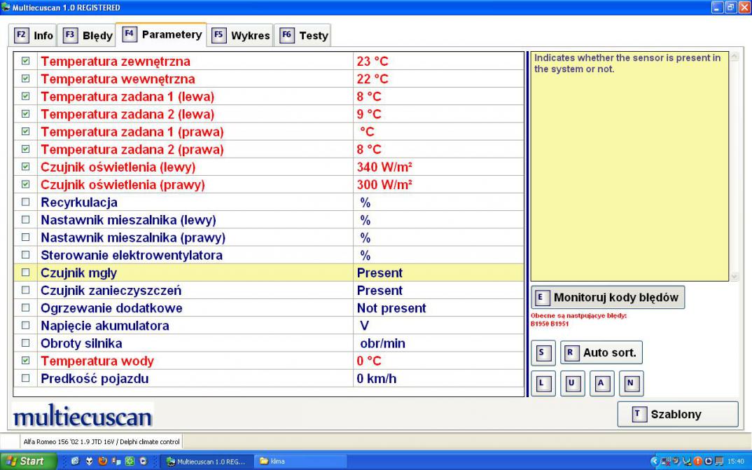

w końcu udało mi sie połączyć. Błędów żadnych nie ma. Jednak w parametrach nie ma odczytu jednej temp.
Załącznik 105553
Ktoś podpowie co może być przyczyną braku odczytu tej jednej temperatury?
Jak się wyjmie radio to widać, że czujnik jest tylko w lewym otworze zespołu nagrzewnicy, a prawy otwór jest zaślepiony. łobuzy ;/

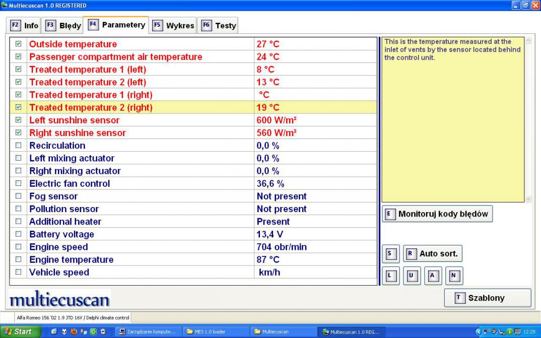

dziwią mnie jedynie różne temp. na czujnikach. Mógłbyś spr czy te temp. się zrównają?? zrób np. tak, że naduch na 0 ustaw i obserwuj, czy są takie same...

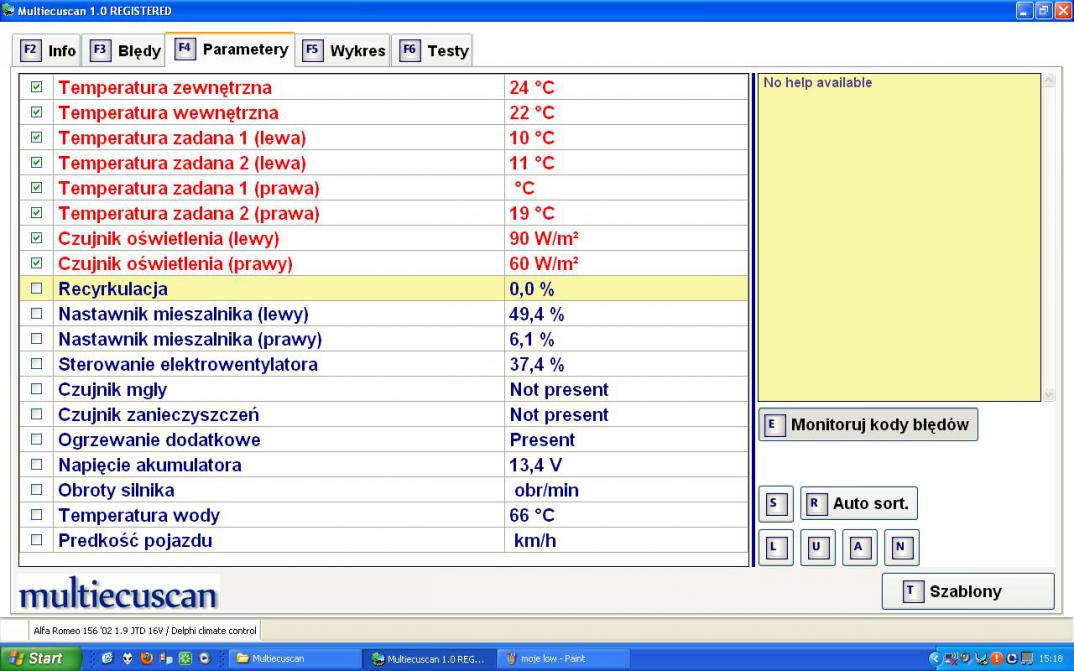

podłączyłem jeszcze raz i lipa. Ciepłe powietrze a w zasadzie gorące leciało i z lewej i z prawej. Jedynie na LOW było ok:
LOW
Załącznik 107140

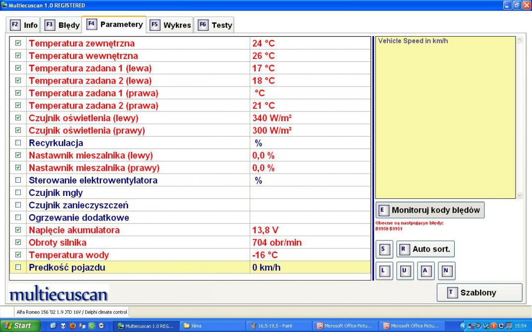

Załącznik 107143
16,5 - 19

ja bym wymienił czujnik temp. płynu chłodzącego. Jest on w komorze silnika na wężu idącym od termostatu do nagrzewnicy. Najlepiej odkręcić przewód rozrusznika, żeby mieć więcej miejsca :)
dlaczego mam go wymieniać?
Na moim panelu wszystko działa dobrze. Tak było po chwili jak przestawiłem z LOW na 16,5 i 19,5 od strony pasażera. Odczyt temp. wody też ok
