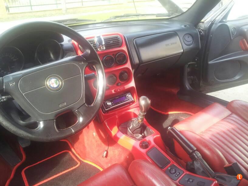

http://www.forum.alfaholicy.org/imag...014/03/298.jpg tal btw dzisejszy mod
