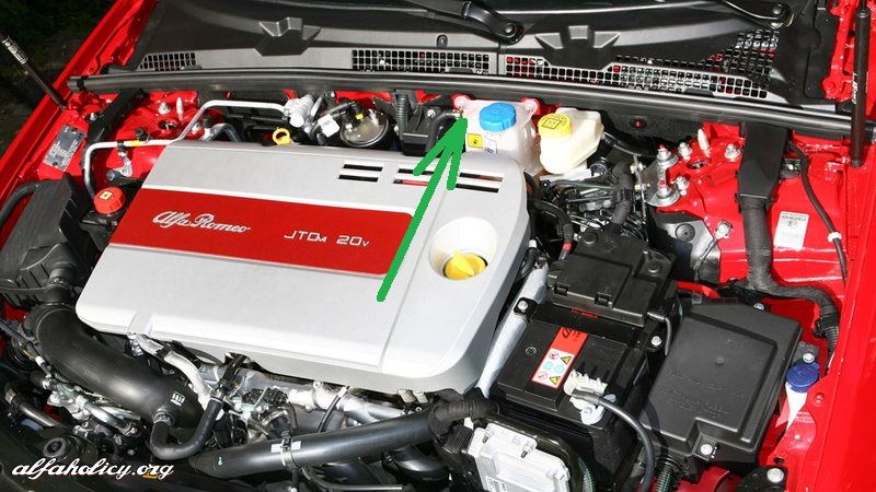

Załącznik 250408
Witam.
Ostatnio dwa razy w ciągu miesiąca spadł mi ten wężyk zaznaczony na obrazku, tak jakby za duże ciśnienie w zbiorniczku i go wypychało.
Co może być przyczyną?? Korek?
Dodam, że opaskę założyłem za pierwszym spadnięciem nową i była naprawdę dobrze założona.
Mam silnik 150 000 przebiegu jak by co
Wysłane z mojego SM-J510FN przy użyciu Tapatalka
