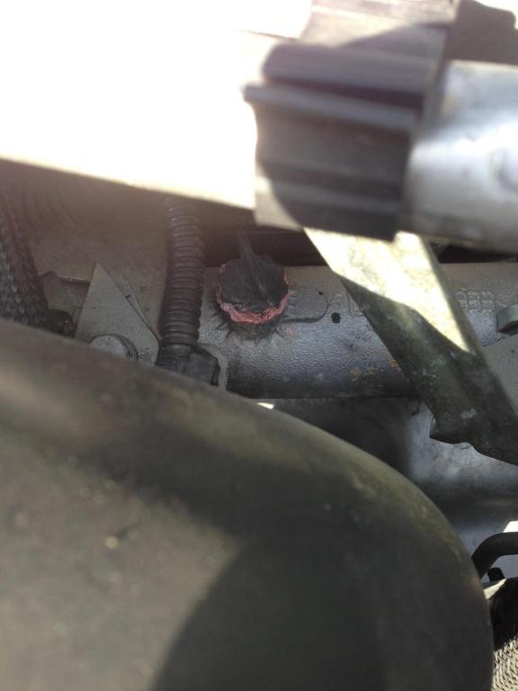

    Kurna chata... coś mi ubyło płynu i się skubaniec zapowietrzył. Dolny wąż jest pusty, góry ciepły i czuć w nim wodę (jest cieplutki).
    Dolałem płynu i za żadne skarby nie chce się sam odpowietrzyć.
    Trochę jestem w kropce. Co robić? Gdzie jest jakiś odpowietrznik?
    Też dziwne, że nigdzie nie mogę znaleźć info o tym jak odpowietrzyć 2.4....

    Przy ścianie grodziowej masz wąż który idzie do nagrzewnicy, a na nim odpowietrznik.

    Hmmm a jakieś foto? Patrzyłem, zaglądałem... chyba ślepy jestem albo sam nie wiem... :/

    Zdjęcia nie mam, ale mniej więcej przewody idą pod filtrem paliwa....

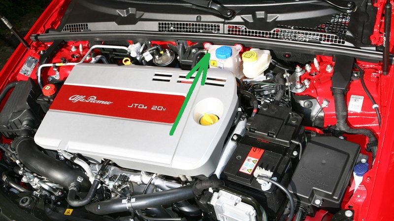

    Z tego, co pamiętam, jeden odpowietrznik jest z przodu silnika. Czarny motylek.
    Foto poglądowe:

    To jest rurka od klimy, a to czarne to nie motylek.....

    Przecież widać śrubę na imbus na kolektorze wodnym. To jest odpowietrznik.

    Cytat Napisał jaboleq Zobacz post
    ok, ale zaznaczona jest rurka od klimy z kawałkiem plastyku

    Sam się odpowietrzy, jak go zagrzejesz do otwarcia termostatu. W 1,9 jeden odpow. jest na przewodzie wodnym nagrzewnicy,drugi u górny w prawym roku chłodnicy.

    Cytat Napisał ernest159 Zobacz post
    Odpowietrznik też.
