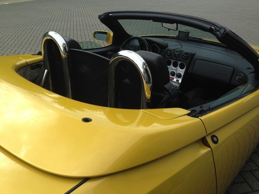

Pietryga ma i to rozwiązanie w ofercie, choć w wersji z materiałowym windschotem do pałąków.
Nie widziałem ale zerknę na ceny bo chyba potanialy. Widzę że IceMan cieszyl sie ze za ponad 900kupił a teraz większość windshotow Pietryga ma po 400/500pln. Taką plexe z uchwytami to ja sobie zrobie u kolegi pewnie za 1/5 tego co jest u Pietrygi ;)
Wysłane z mojego ALE-L21 przy użyciu Tapatalka
Z tym ze pamiętajcie ze to rozwiązanie, choć estetycznie, ma funkcjonalność mocno ograniczona - wiatr nie hula w kabinie tylko poprzez szparę miedzy fotelami. Dlatego windschotty są zwykle o wiele większe - i jak w przypadku tego "pietrygowego" obejmują cale pałąki
Czasem, owszem, ktoś rozgarnięty o tym pomyślał już na etapie projektu i w niektórych modelach ukształtowanie karoserii umożliwia funkcjonalne zastosowanie takiego małego windschotta - ale tak nie jest w przypadku naszych spiderów.

Luckie to jest ten od Pietrygi. Jak kupowałem tego Spidera to gość zarzekał sie ze miał ten windshot ale nie wie gdzie go wsadził i... do dzis chyba nie znalazł :) . No zobaczymy, spróbuje wymodzic z tej plexy bo po prostu lepiej mi to pasuje . Patrzac na ten od Pietrygi to az wierzyc sie nie chce że jako całość mniej puszcza wichru na głowę. On tylko zachodzi za rury gdzie i tak zasłonięte są zagłówkami. No ale tez nie twierdze ,że tak nie jest. Obadamy ;)
