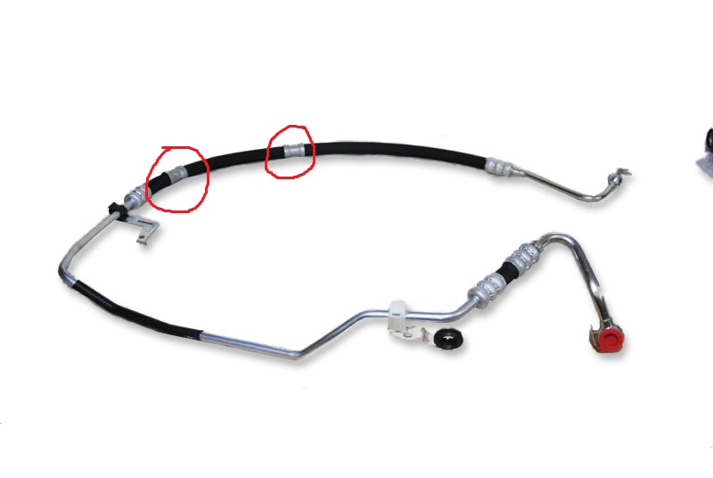

Poszukuję węża do wspomagania idącego od pompy wspomagania do maglownicy. Silnik 1.9 jtdm 16v rok 2007.
Przewód 2 przedstawiony na zdjęciu.
Ktoś coś może ma takiego? :)

Panowie, czy ktoś zakuwał całą instalację wspomagania, czy jest to w ogóle możliwe?
10%szansy że się uda poprawnie zakuc
Nie raz zakuwałem przewody od klimy i było o.k. Myślę, że w zakładzie, gdzie tym się zajmują zrobią to bez problemu.
Kolega pyta o instalację wspomagania a nie klimatyzacji
Gdybym tego tematu nie przerabial, to bym się nie wypowiadał.
Ciezko podrobic oryginał..
Wpisz w wyszukiwarkę to znajdziesz odpowiedź.
Mnie strzelił, dałem zakuc, przestało lać, ale zaczęły się,, jęki, buczenid,, pompy i młotkiem w garażu żem tego nie zakuwal..
Tak też myślałem. Moja Alfa niestety bardzo długo stała i część podzespołów mocno skorodowała. Niestety przewody wspomagania też i szczęście w nieszczęściu wjeżdżając na kanał do mechanika pękła rurka koło kołyski po prawej stronie i cały płyn wyleciał. Po obadaniu instalacji doszedłem do wniosku ze nadaje się raczej na złom. Mechanik stwierdził ze można spróbować zakuć ale pewniej będzie raczej wymienić nawet na używkę. Poszukam na allegrze. Dzięki

Wymieniłem odcinek od pompy do tego krótkiego gumowego elementu (wlacznie) na przewód gumowy o średnicy wew 8mm, obecnie mam problem polegający na tym, że po zakręceniu alfy na ponad 3k obrotów wspomaganie całkowicie przestaje działać jak zakręce ja ponownie wszystko wraca do normy zastanawiam się czy może to mieć związek ze wspomnianym przez Ciebie zdławieniem. Jeżeli tak to będę wdzięczny za info jaka tam jest średnica. A może ktoś z was ma jakiś pomysł? Pompa jest nowa problemy zaczęły się po zakuciu przewodu. Alfa 159 2.4 jtdm 200km
Nie chcę być nieuprzejmy ale już o tym pisałem. Zakuwanie udaje się tylko w kilku procentach (o ile ktoś nie kłamie???) Ja już takich przypadków miałem ok. 30 i zawsze nawet jak ktoś zakuwał raz lub dwa razy, to i tak później pisał do mnie aby załatwić nowy.
Taki morał z tego.
Lepiej od razu kupić nowy i mieć z tym dziadostwem spokój .

Ja tam wysłałem do zakucia i już półtora roku jeżdżę bez problemu. Koszt śmieszny w porównaniu do nowego. Zakuwali Panowie z Warszawy, ktoś ko tam polecił firmę. Byłem tak zadowolony, ze zadzwoniłem do nich i podziękowałem za robotę.
