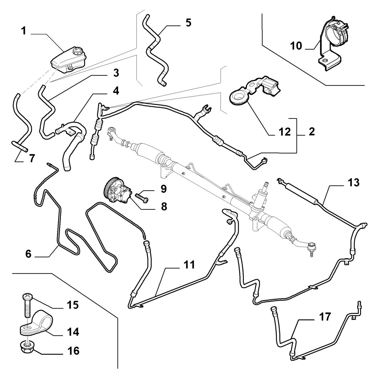

    Cześć , w mojej AR159 2,4 pękła gumowa część przewodu wspomagania. W/w przewód (metalowo-gumowy) przykręcony jest z jednej strony do pompy wspomagania biegnie nad silnikiem i z drugiej strony przykręcony jest do maglownicy.Czy ktoś z forumowiczów mógłby podać mi jego numer ?

    o który ci przewód chodzi dokładnie bo są jak widzisz łączone????

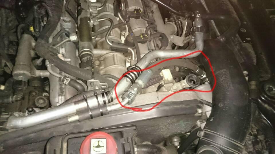

    Wydaje mi się że na drugim rysunku to przewód przedstawiony nad zbiorniczkiem , ale powinien być zakończony dwoma oczkami.

    Cytat Napisał mario0066 Zobacz post
    Na rysunek tak dokładnie nie patrz bo to podgląd.
    Jeżeli jest to ten o który pytasz (numer 2 na pierwszym schemacie) to ma nr 50504346
    Kosztuje sporo ponad 600zł w ASO
    Jeżeli byś chciał tanio go zakupić to pisz do mnie na priv lub mrozek_s@interia.pl i podan nr vin dla sprawdzenia
