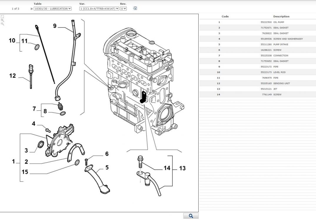

    Więc przypuszczenie padło na pompę olejową, uszczelkę między nią i tzw smokiem lub na nagar spowalniający przepływ oleju. Po zdjęciu miski olejowej okazało się, że nagaru brak ale nie ma też... śrubki z obudowy pompy oleju! Krótkie oględziny i śrubka znalazła się na spodzie miski. Oprócz tej śrubki luźne były jeszcze 2! Wygląda na to, że fabrycznie są one przykręcone zbyt małym momentem z powodu aluminiowego korpusu pompy i po pewnym czasie same się odkręcają. Wszystkie 3 śrubki zostały dokręcone po uprzednim zeszlifowaniu ich kołnierzy papierem ściernym w celu zwiększenia tarcia na styku z pompą. Powinno to trochę zapobiec ich odkręcaniu się.
    Przy okazji zmieniłem też uszczelkę wspomnianą wcześniej. Niestety nie jest to ten sam model co w silnikach 2.0 JTDm, choć wyglądają bardzo podobnie.Pierwsze schody zaczynają się w EPER'ze, który wprawdzie pokazuje taką uszczelkę na rysunku 10301/30 ale niestety poza jej numerem (15) nie ma żadnej adnotacji ani opisu. Uszczelka ta ma numer fabryczny 71754365 i niestety wszędzie była niedostępna. Mimo łudzącej podobizny z tą od JTDm nie ryzykowałem montażu tamtej. Tutaj minimalna różnica w średnicy/kształcie może mieć fatalne konsekwencje a nawet gdyby rozmiary się zgadzały (porównywałem tylko zużytą z TBi z nową od JTDM więc rozbieżności mogły być wynikiem zużycia) to widać między nimi różnicę w mieszance gumy z jakiej są wykonane a numer nabity na uszczelce też jest inny. Po kilku godzinach poszukiwań znalazłem ją u dealera Fiata AutoTim w Opolu. Panowie z działu sprzedaży okazali się na tyle elastyczni i pomocni, że uszczelkę miałem u siebie na drugi dzień. Cena 52 zł. Montaż uszczelki, miska w górę i ciekawe co będzie...
