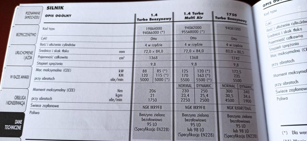

Załącznik 278783
Tutaj masz z serwisowej dot. NGK. Odpowiednik znajdziesz. Przy okazji gdy będę wykręcał, to zrobię fotkę. Załącznik 278783
Załącznik 278783
Co jest w instrukcji to ja wiem, szukałem po prostu alternatywy dla ngk. Nawiasem mówiąc teraz zamiennikiem świecy która widnieje w instrukcji jest ikr9j8,- jeśli już koniecznie ktoś jest wyznawcą ngk

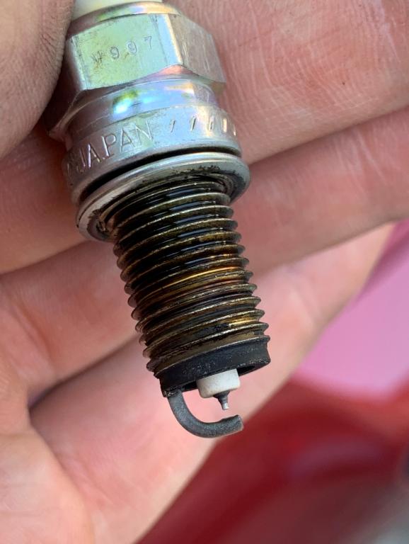

Podłącze się do tematu mam ori świece ngk ricambi (ikr9j8) na pudełku nie ma nic odnośnie z jaką siłą dokręcić jest tylko napis po otwarciu *p22*
