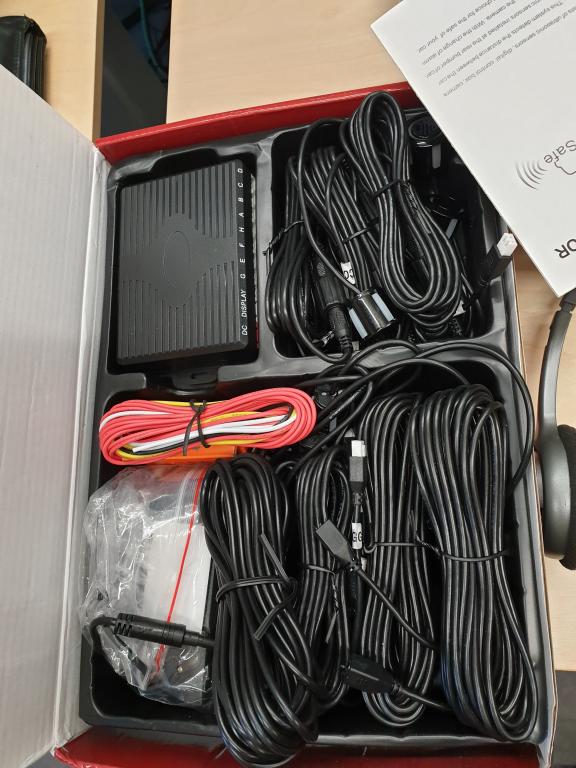

Ostatnio montowałem wynalazek z ali w Astrze H: https://pl.aliexpress.com/item/32909...2ea05c0fuFt8OX
Przerywają, na wyświetlaczu pojawiają się jakieś błędy. Tragedia ogólnie. Sam seztaw wykląda na oko dobrze ale działa fatalnie.
Astra H
