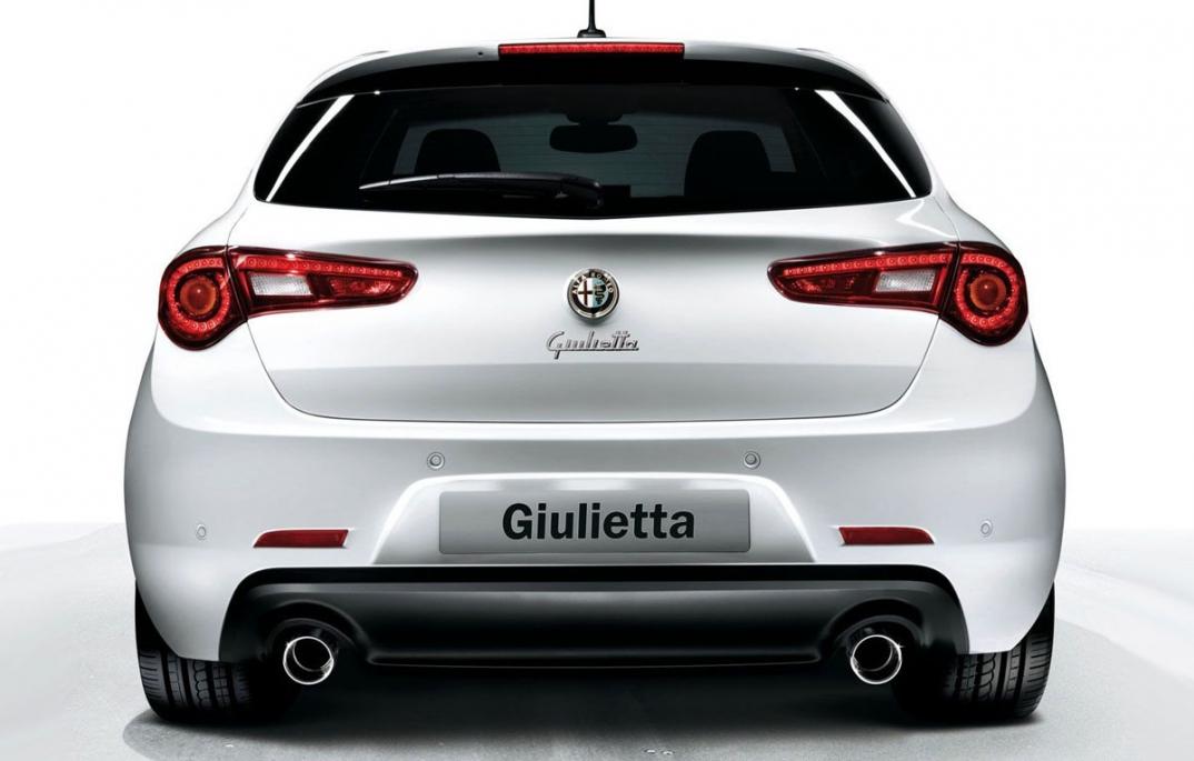

    Cześć,
    ktoś z Was pakował czujniki u siebie?
    Zastanawiam się nad:
    http://allegro.pl/czujniki-parkowani...144633580.html
    oraz
    http://allegro.pl/czujnik-4-czujniki...833200663.html
    Te montowane na 3M od spodu bardziej mi pasują pod kątem estetyki jednak czy macie jakieś doświadczenia, porady, cokolwiek?
    Widziałem też te elektromagnetyczne ale zdania na ich temat są mocno podzielone więc nie do końca do mnie przemawia ich działanie.
    Czy ma ktoś jakiś schemat jak to zrobić żeby wyglądało podobnie do fabrycznych?
    Tu niby te fabryczne są jak drugi link, jednak boję się czy uda mi się samemu to tak ładnie zrobić

    Już wiem, jakie czujniki będę wstawiał, dzisiaj oglądałem a jutro kupuję, są to czujniki OEM http://www.parktronik.pl/oferta-1d.html, identyczne jaki idą na pierwszy montaż, nie mają logotypu ale te czujniki idą praktycznie do wszystkich dostawców, oczywiście do malowania. Jakość wykonania na najwyższym poziomie, każdy rozpinany i zaizolowany dodatkowo w peszlach. W czwartek moja idzie na malowanie przedniego zderzaka więc i prysną przy okazji czujniki. Zastanawiam się czy po wycięciu otworów krawędź zderzaka malować też?

    Da się pod kątem ponieważ od tyłu jak się przykleja uchwyt to przenosi krzywizne zderzaka poza tym jest regulacja. Naprawdę wyglądają zacnie, warto dodać parę groszy żeby było porządnie

    Akurat mieszkam obok i wszedłem z ciekawości bo już praktycznie wszystkie możliwe opcje rozwazalem i żadna mi nie pasowała. Z uniwersalnych żadne nie wyglądają jak oryginalne a wystające grzybki na zewnątrz nie wchodzą w grę, wygląda to strasznie. Miałem kilka różnych zestawów w rękach i szczerze powiem, że te wyglądają bardzo porządnie. 290 zł nie jest to mało jak na zestaw uniwersalny ale mogą wyglądać po montażu lepiej niż fabryczne
