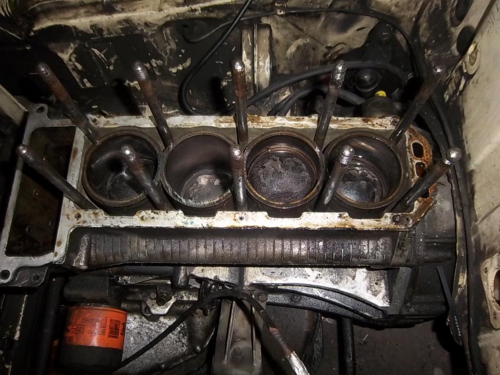

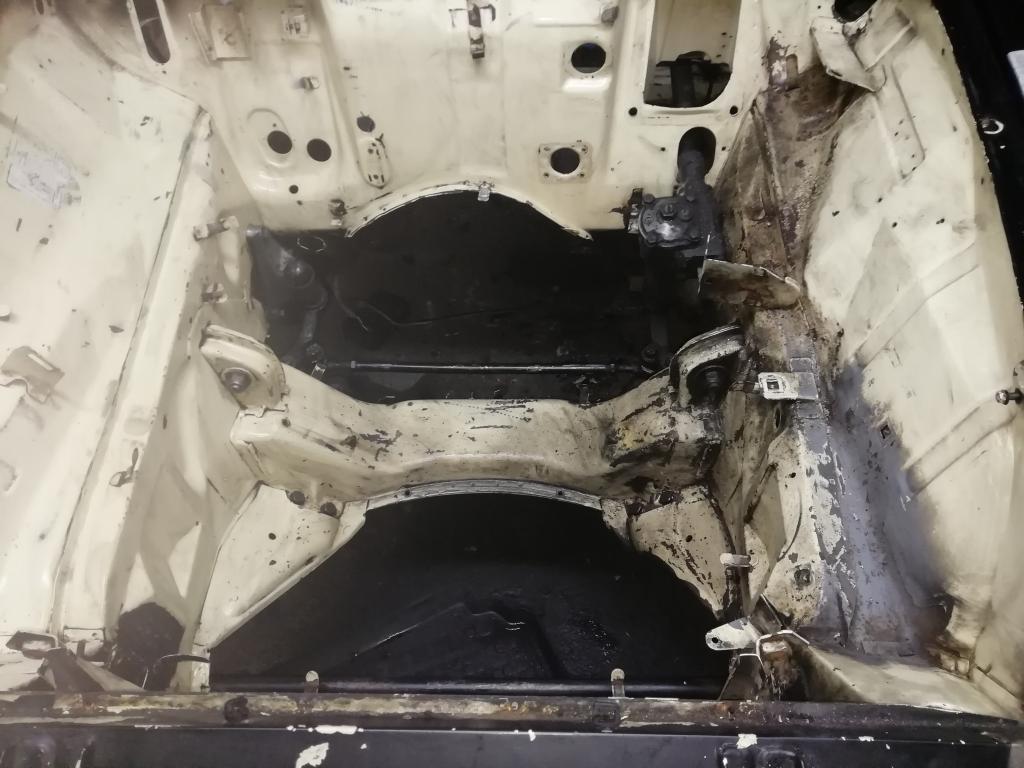

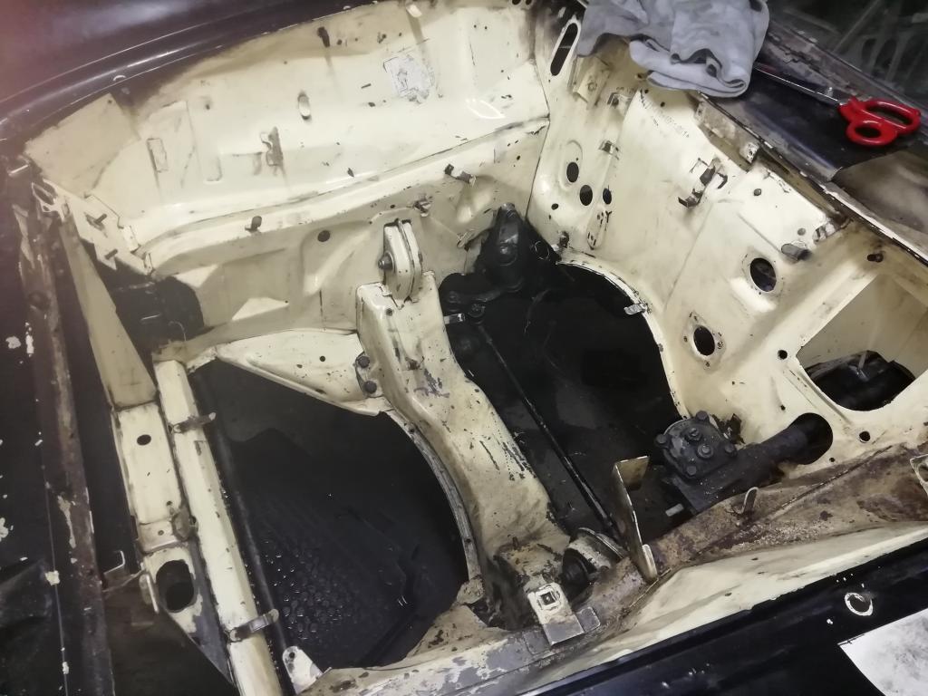

No w końcu doczyściłem ze starego oleju przedział silnika wygląda nieźle, niestety strona kierowcy jest zalana starym płynem hamulcowym i lakier niestety się tu nie utrzymał.
Załącznik 254473
Załącznik 254474

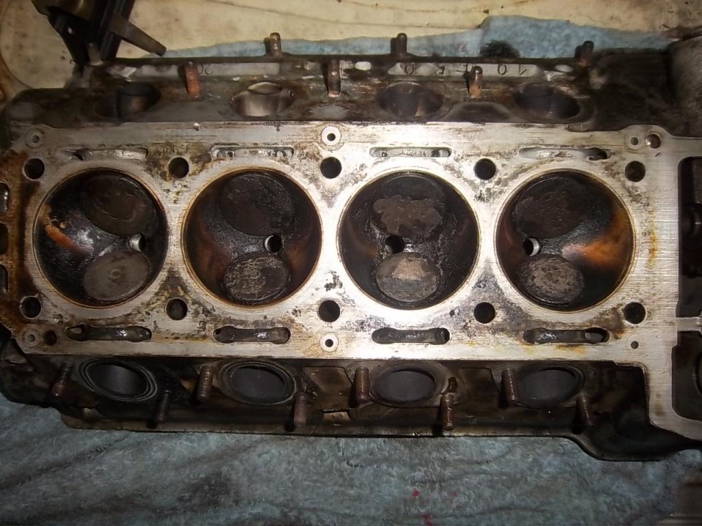

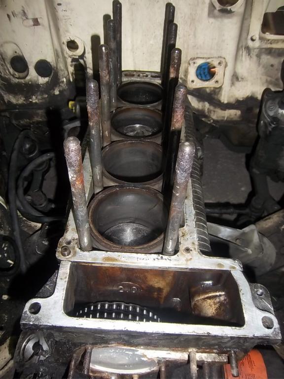

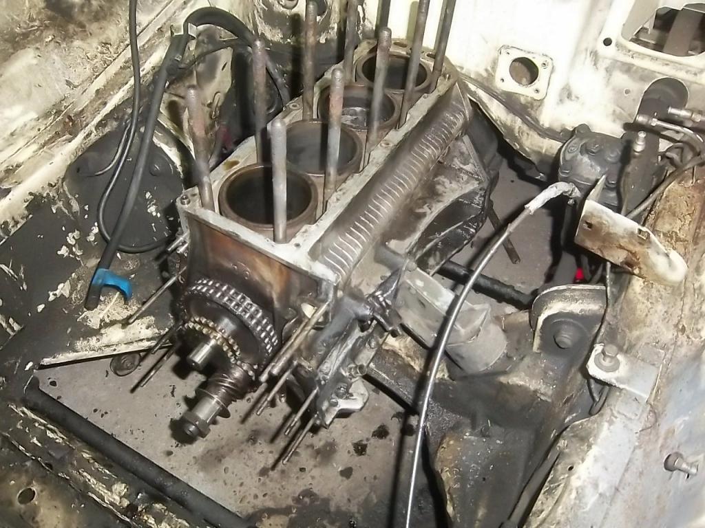

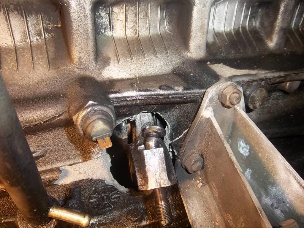

Ten uszkodzony blok silnika- jest na jednym z pierwszych zdjęć - wyczyściłem do gołego aluminium oddałem do naprawy (spawanie tej okropnej dziury).
Mam nadzieję, że uda się go uratować.
W przyszłym tygodniu będę już wiedział czy składam oryginalny silnik czy robię zamianę na silnik, który już stoi w garażu

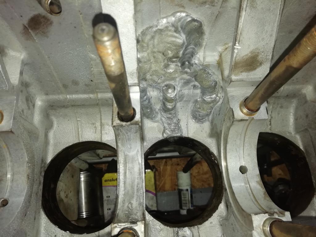

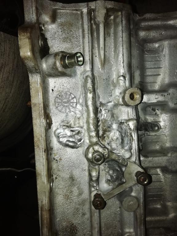

Odebrałem dzisiaj blok silnika po naprawie tego uszkodzenia, o którym pisałem w jednym z pierwszych postów
Załącznik 254679
A teraz po naprawie wygląda tak
Załącznik 254681
Załącznik 254682
Oczywiście konieczna jest obróbka ale to już tylko przyjemność :)
Jak nie wyjdzie to wracam do silnika, który kupiłem inie jest uszkodzony.

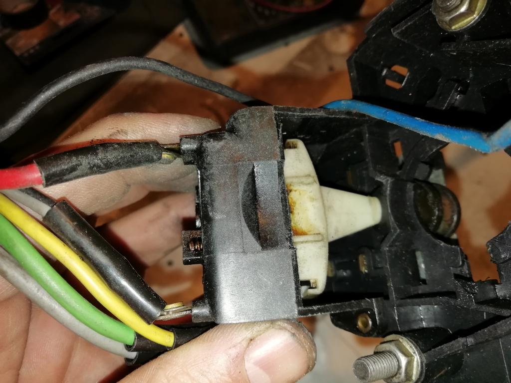

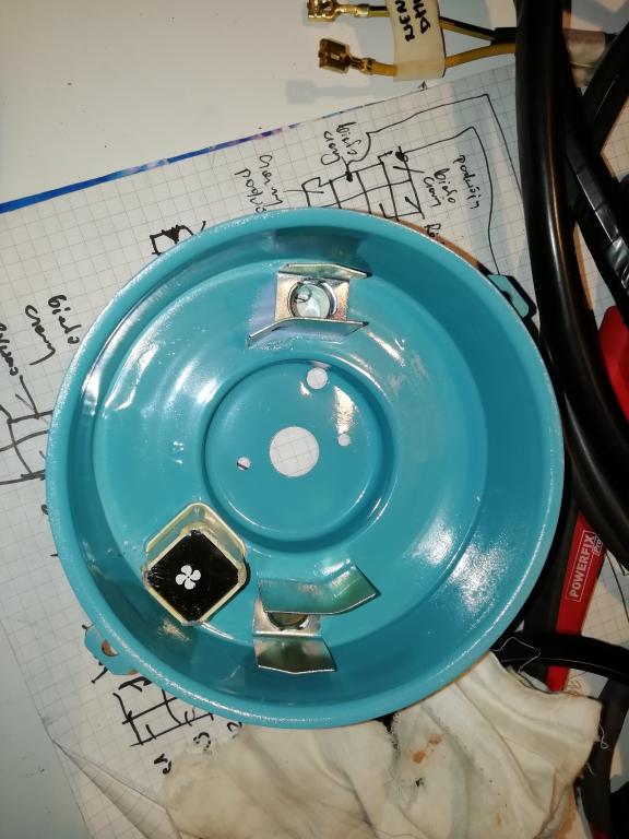

Na początek rozłożyłem na czynniki pierwsze do czyszczenia i naprawy przełącznik zespolony pod kierownicą.
Urządzenie proste nie ma co się zepsuć ale to tylko pozory gdyż bolączką tego urządzenia jest taka drobinka
Załącznik 254833

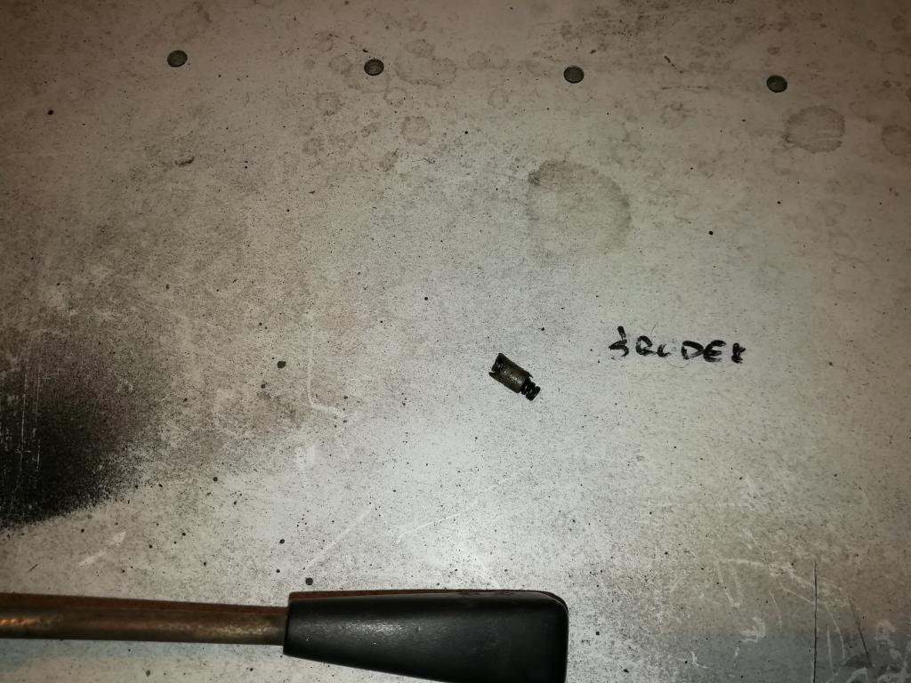

sprężynka w takim plastikowym grzybku który pod wpływem używania wyciera się i normalnie wypada
mam nadzieję że uda mi się to dorobić - robota iście modelarska i da się to zrobić.

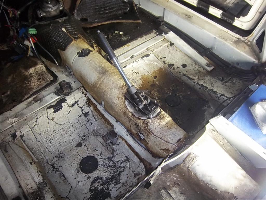

No i dzisiaj rozpocząłem czyszczenie nadwozia.
Kupiłem takie coś
Załącznik 254837
próba okazała się niewypałem niestety preparat ten pomimo dumnego napisu "for proffesional use" nie daje rady amerykańskiej farbie którą alfa jest pomalowana
Powstaje takie coś
Załącznik 254838
Załącznik 254839
Więc pozostała stara metoda szlifierka i papier ścierny (szlifowanie na wolnych obrotach)
i efekt po 1,5 godziny czyszczenia
Załącznik 254840
Jak tak będzie szło to zewnętrzne elementy nadwozia ogarnę popołudniami do soboty?:rolleyes:

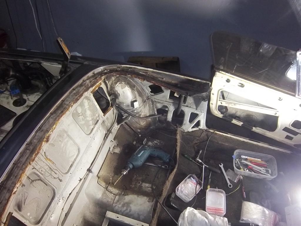

Całkowicie zrezygnowałem z chemii. Czyszczenie tylko przy użyciu papieru 60 i 80 na wolnych obrotach (mam polerkę więc korzystam z miękkich krążków na rzepy)

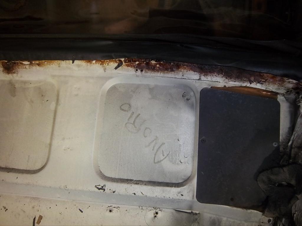

Idzie całkiem spoko, choć dzisiaj całe popołudnie czyściłem pas przedni od spodu - twardy strasznie ten lakier w tym miejscu.
Przy okazji zauważyłem, że wszystkie łączenia blach są fajnie pocynowane z obu stron - ach ta motoryzacja z lat 80.
to jest lutospaw

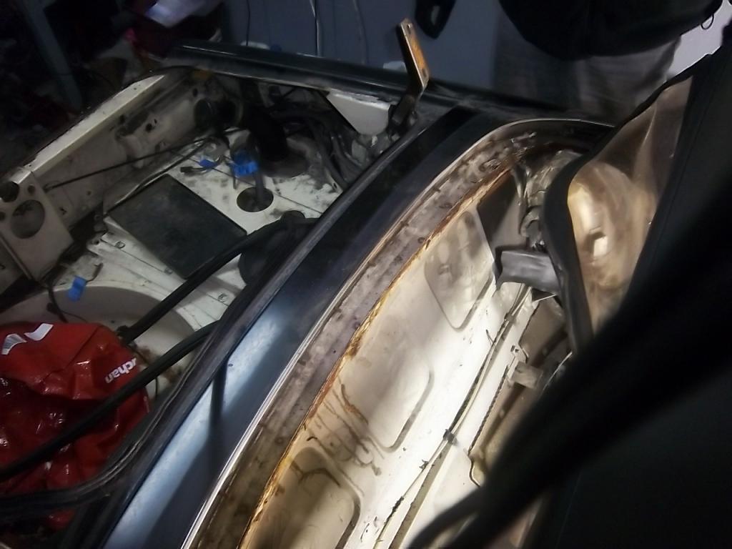

Dość że wszystko wyglądało tak - tutaj mam zdjęcie tylko klapy bagażnika
Załącznik 255632
Załącznik 255633
Czysta do gołej blachy - zrobiłem tak całe nadwozie.
Tutaj posmarowana Fertanem dla zabezpieczenia przed korozją - tzw. profilaktyka

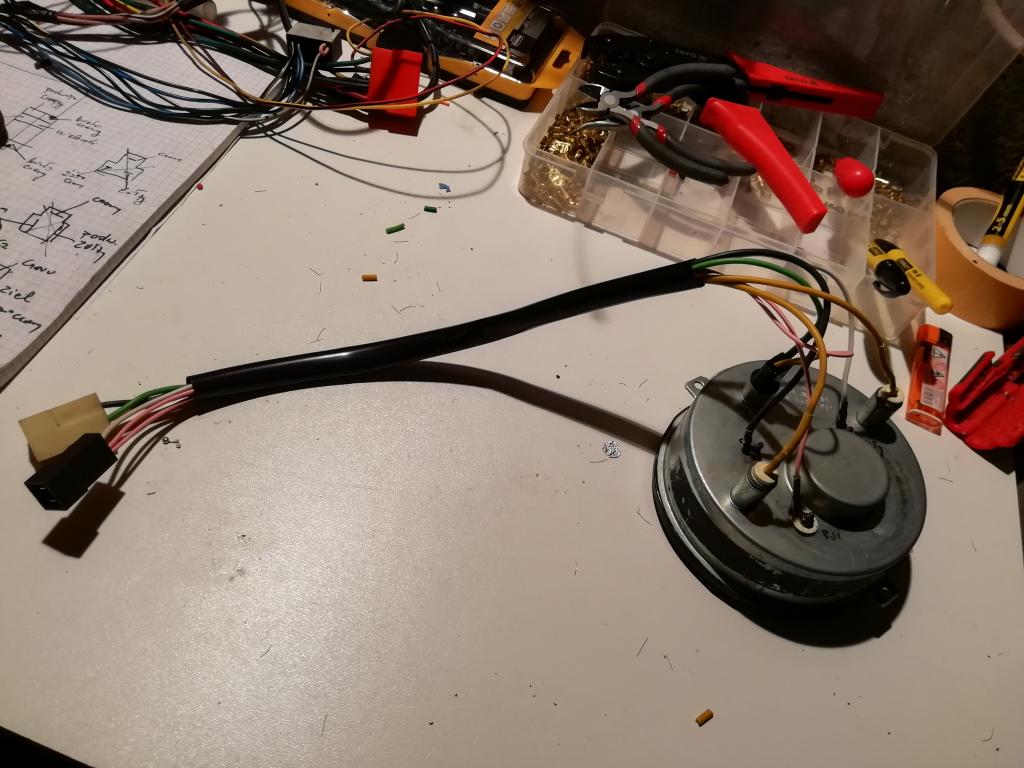

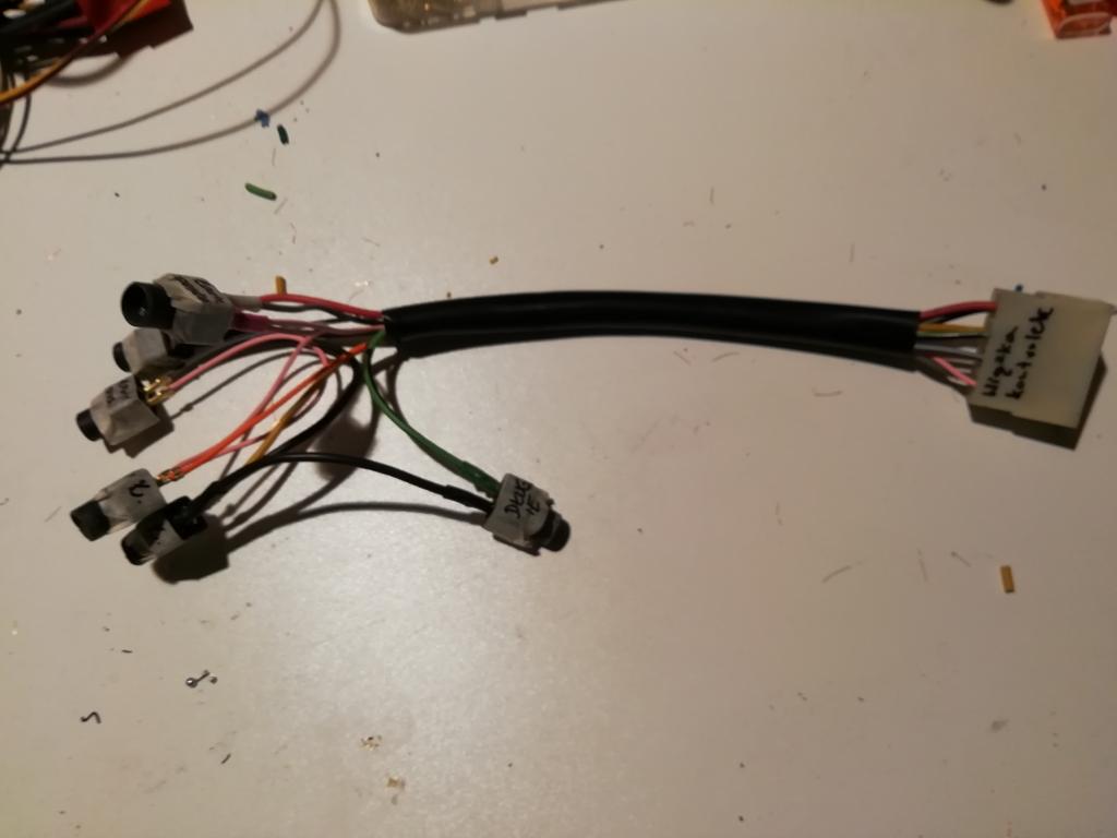

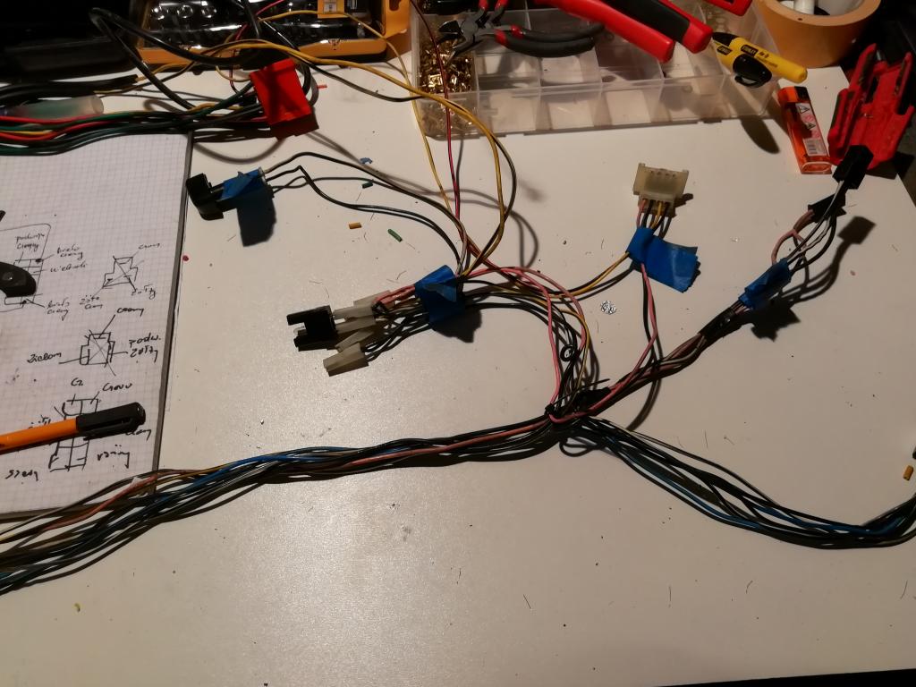

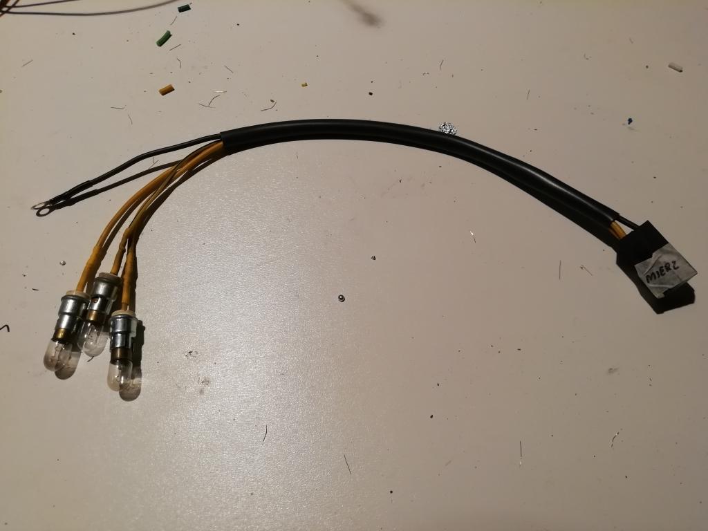

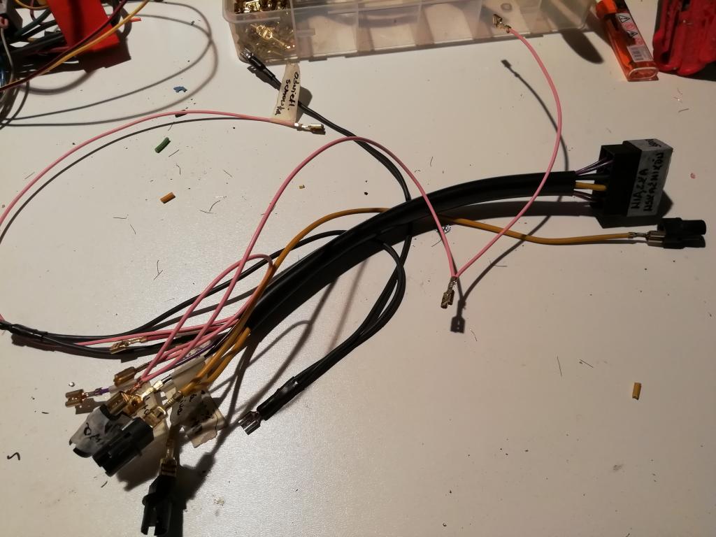

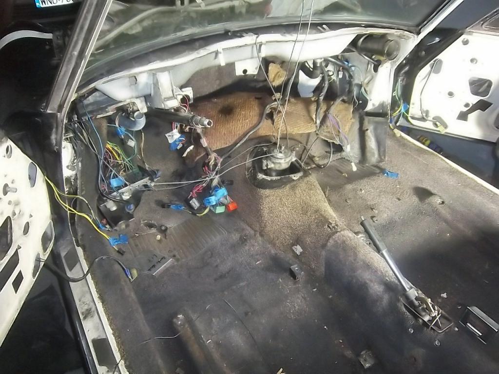

Trwa odbudowa głównej wiązki elektrycznej.
Proces skomplikowany i czasochłonny.
Ale powoli zbliżam się do sukcesu.
Załącznik 255772
Załącznik 255773
Całość po odbudowie wkrótce :)

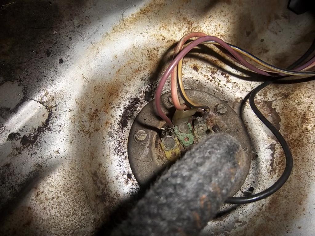

Jestem pełen podziwu dla zacięcia jakie masz ale po co wszystko wymieniasz łącznie z kablami i konektorami . Jeżeli masz uszkodzone oploty od kabli to je wymieniam konektory i złącza soduje i uszkodzone wymieniam. Instalacja po takim zabiegu wygląda jak nowa, a ma fabryczną kolorystykę i przekroje kabli. Zdejmowanie całego lakieru jest ok ale pokrywanie preparatem na rdzę czystej blachy jest bez sensu - ja taką blachę myję nitrem i podkład epoksydowy. Jak znam lakierników jak usłyszą że coś dziwnego jest pod spodem to zjadą wszystko do gołego. Nikt nie będzie ryzykował jak to się zachowa chemicznie. Ważne jest także zachowanie lini jednego producenta materiałów lakierniczych bo różne się później po latach dzieją reakcje pomiędzy warstwami. Często można zaobserwować na oryginalnym lakierowaniu po wielu latach że coś gazuje.
Taka demolka instalacji była konieczna - prawie wszystkie kable były przegrzane.
Izolacja stwardniała i miejscami uszkodzona. A poza tym poprzedni właściciel posztukował kable takimi szybkozłączami więc aby zrobić w niej porządek konieczne było jej rozpięcie.
Teraz wiązka wygląda jak nowa i będzie ją łatwo ułożyć we właściwych miejscach.

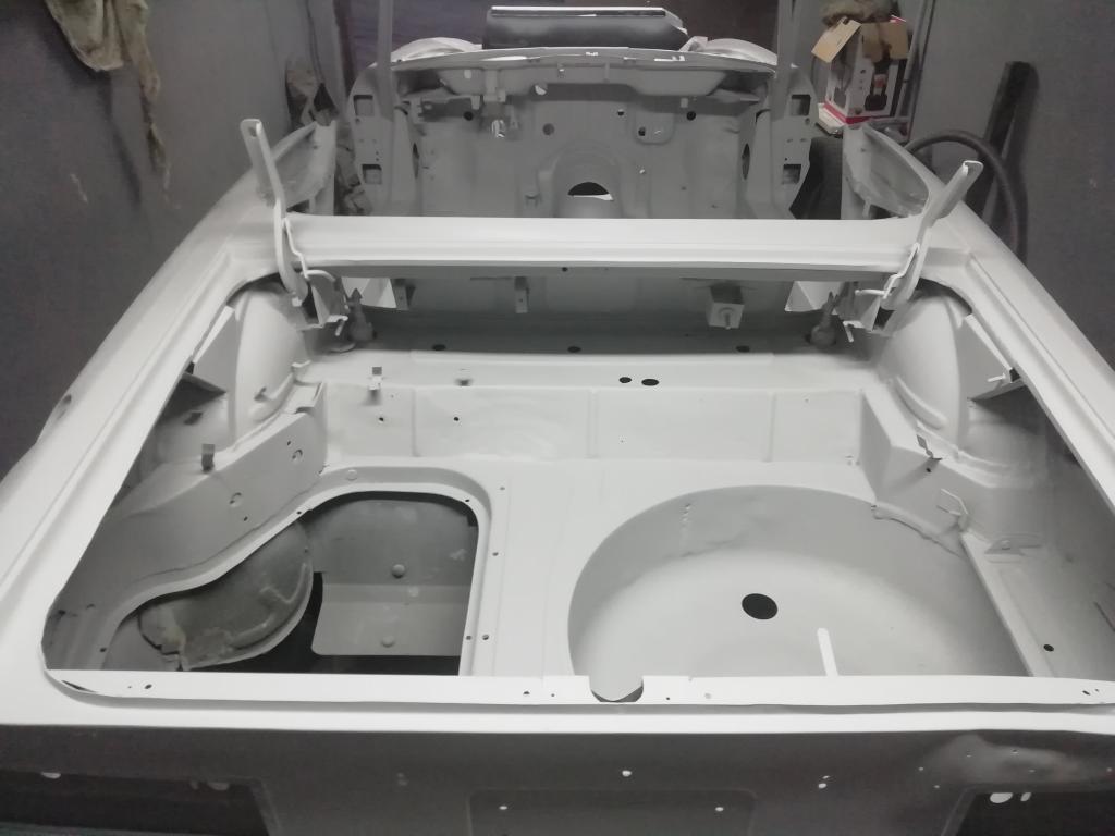

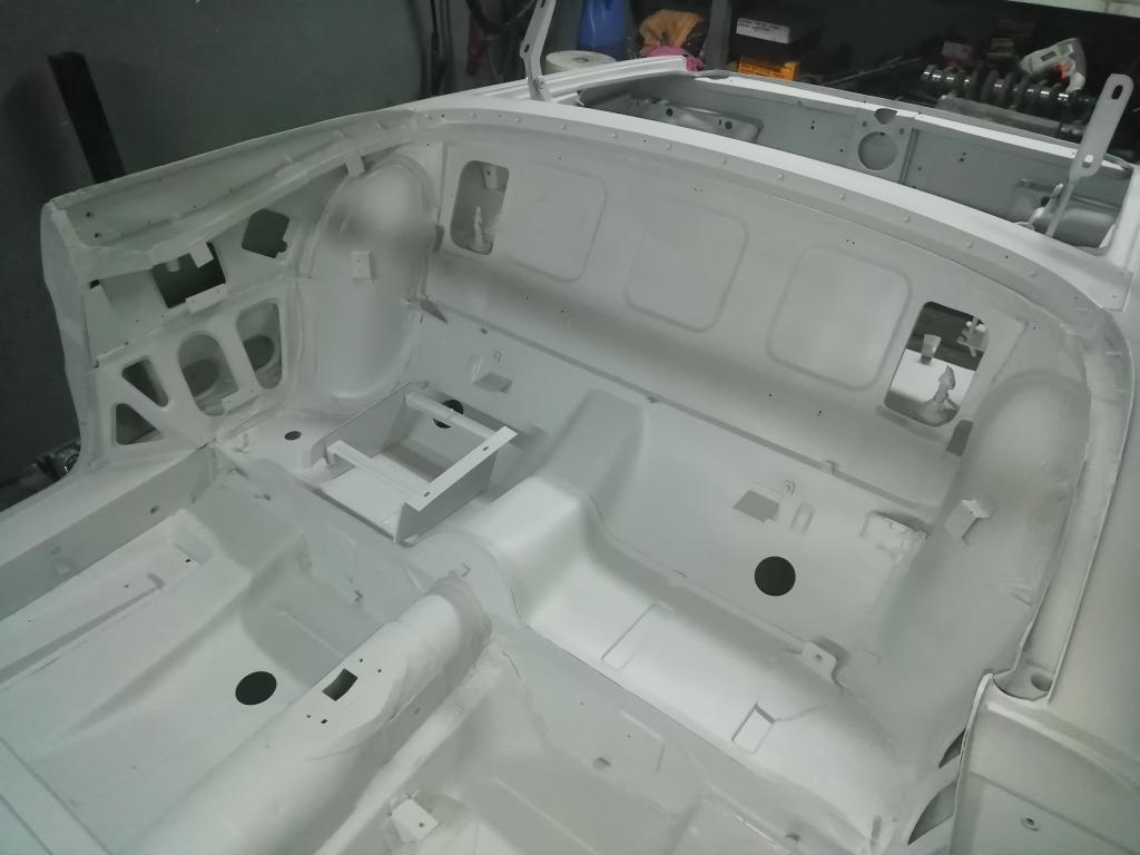

Dzisiaj parę fotek tego co przez ostatnie kilka dni się działo w moim garage :)

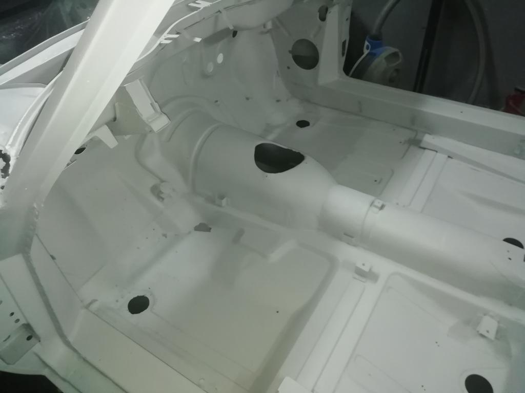

Nadwozie oczyszczone i w podkładzie :edziahurra:
Efekt cieszy oko - tym bardziej, że zrobione to tymi "ręcyma" jak to mówią.

Wkrótce kolejne relacje - za parę dni auto idzie do znajomego lakiernika (jest jeszcze do naprawy parę elementów blacharskich) ale to tylko kosmetyka.

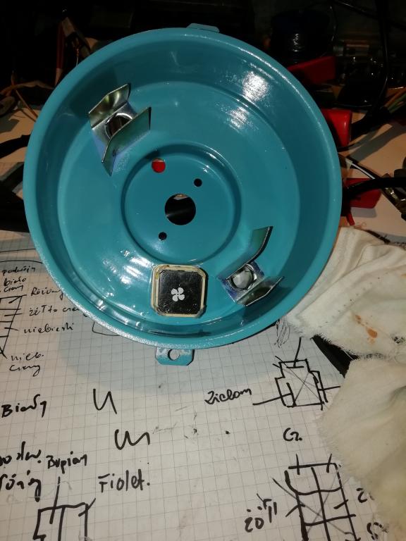

Próbowałeś może reanimować daszki przeciwsłoneczne ?
Moje trochę się podniszczyły, materiał, lusterko jest ok, ale środek już praktycznie nie istnieje.
Nowe to koszt prawie 700zł, a widzę, że bawiłeś się trochę z tapicerką, więc ciekaw jestem czy to też próbowałeś reanimować ?

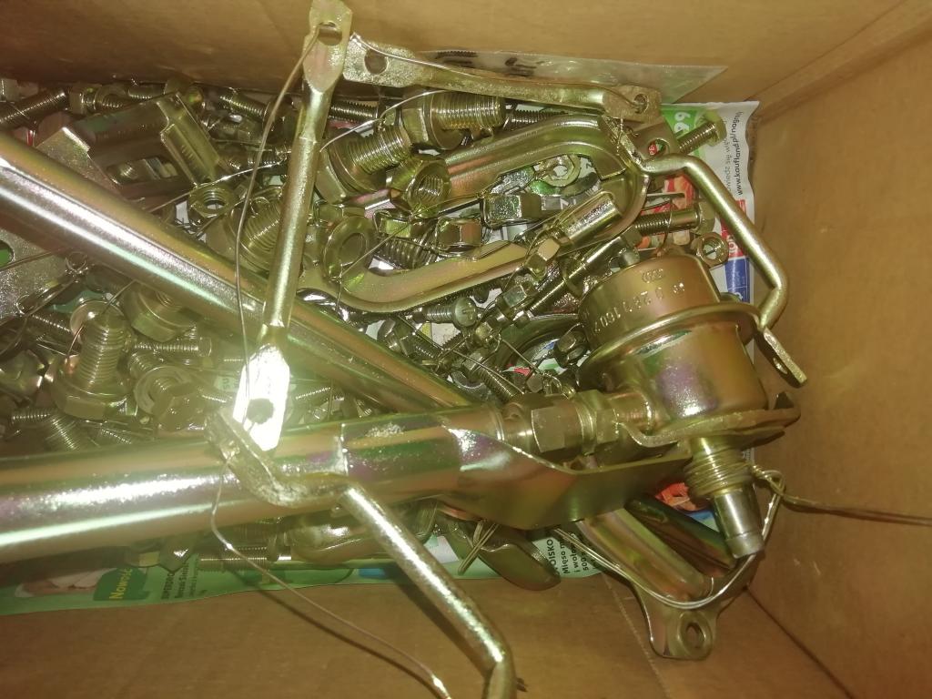

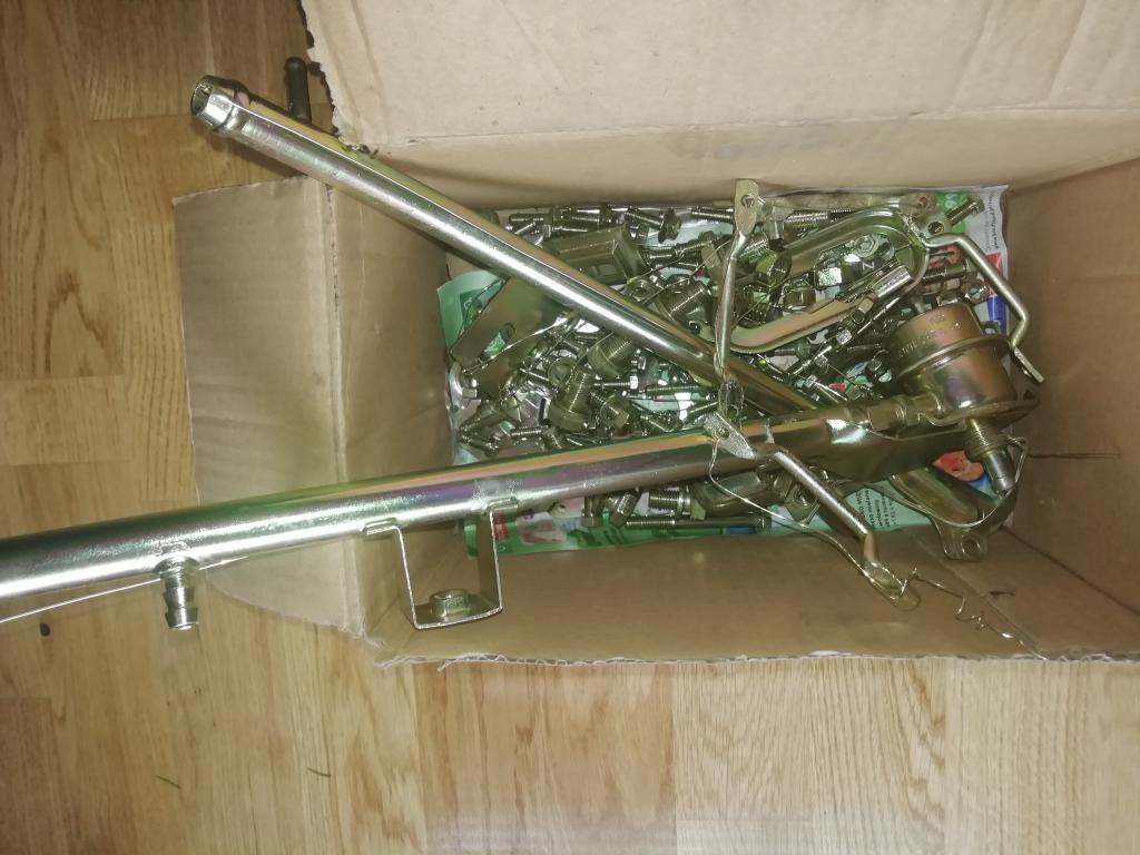

Pierwsze elementy metalowe wróciły z ocynkowania
Załącznik 257103
Załącznik 257104
Żmudna robota bo każdą śrubkę, podkładkę czy nakrętkę trzeba oczyścić z brudu i rdzy jak się chce mieć fajną powłokę ocynkowaną:)
Kolejne partie w przygotowaniu.
Wieszanie tego na drucie miedzianym jest katorżniczą robotą ale cóż koszty, koszty i jeszcze raz koszty.
jeszcze trochę pracy przed tobą - zależy jak grubo nałożyli cynku
No tak, to jest ciekawe jak grubo. Ale daję to do chłopaków z polecenia może więc jakość jest adekwatna do ceny.
Najważniejsze że pozwalają mi na wykonanie czynności przygotowawczych (czyszczenie i wieszanie) oni wykonują tylko kąpiel w kwasie.
czasami jak nałożą cynku za grubo to jest problem z gwintami, są za ciasno pasowane
Ile za to zapłaciłem? Ja robiłem w firmie w Bydgoszczy i grosze to kosztowało. 40zl zapłaciłem chyba za 10kg?

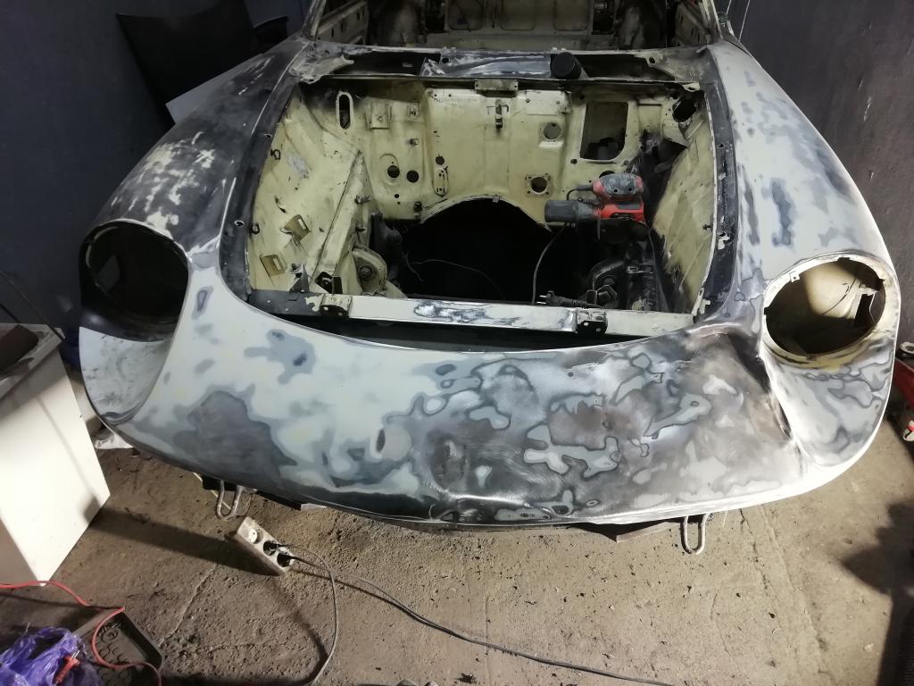

Nadwozie w całości wyczyszczone i czeka na transport do lakierowania.

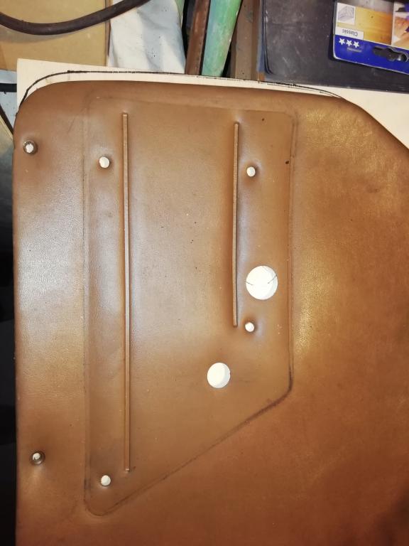

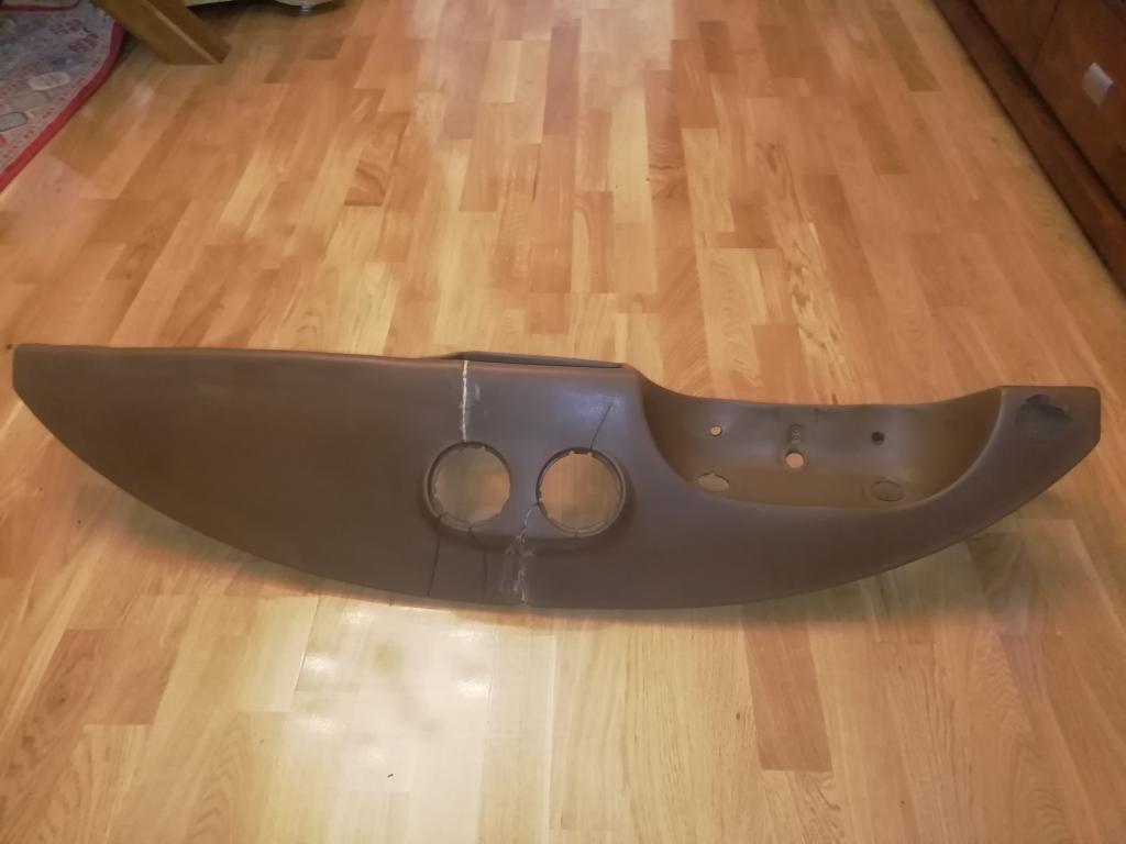

Deska rozdzielcza niestety pojechała do tapicera.
Załącznik 258726
Piszę niestety bo założyłem sobie, że wszystko co się da robię sam. Ale tapicerstwo jest mi niestety obce :)

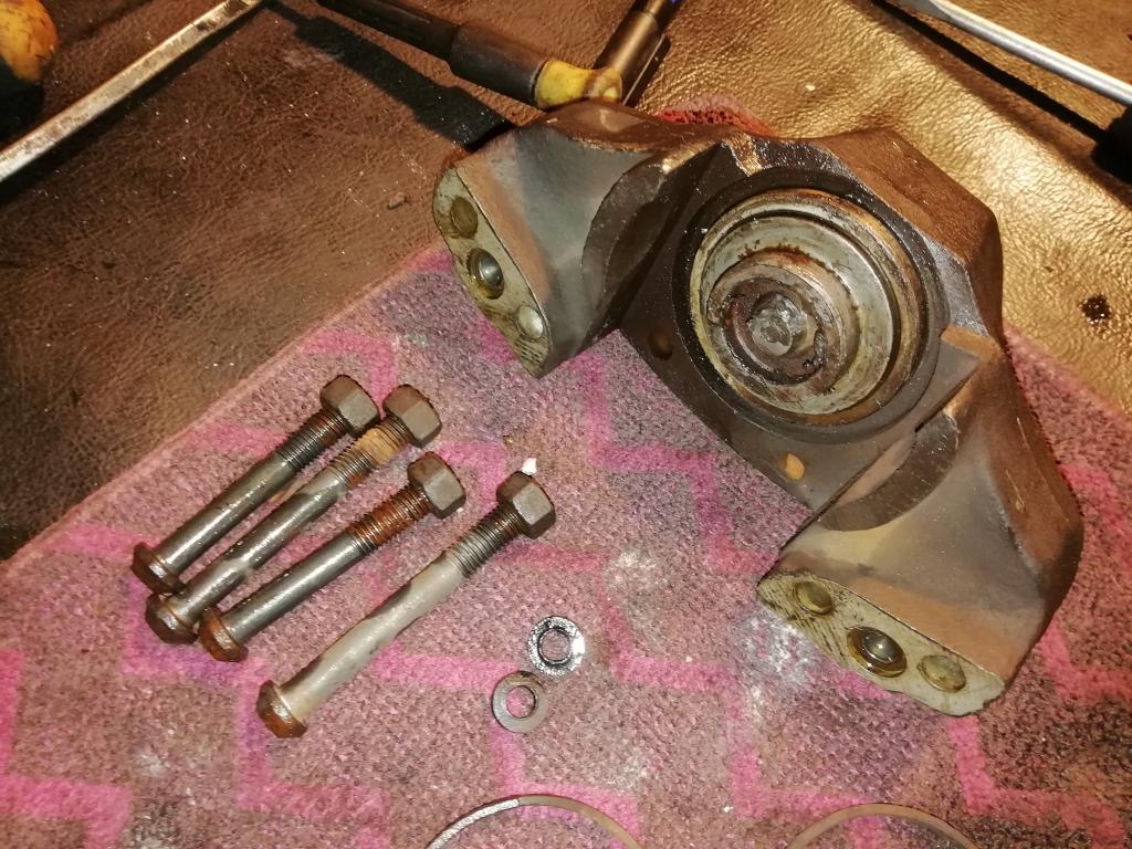

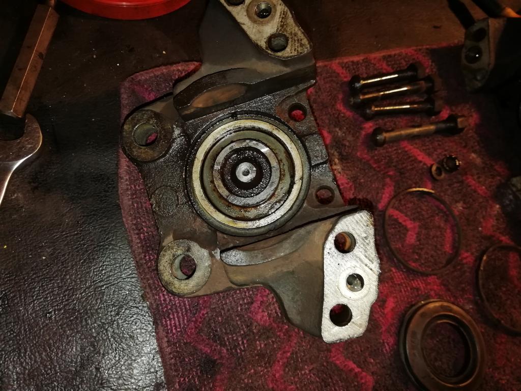

Zabrałem się też za demontaż tylnego mostu celem jego wyczyszczenia i weryfikacji
Załącznik 258731
Załącznik 258732
Załącznik 258733
Zabrałem się też za przekładnię kierowniczą i alternator - efekty wkrótce.
przy myciu zabezpiecz łożyska mechanizmu różnicowego, pewnie nie będziesz ataku rozbierał bo potrzebny specjalny klucz. Ja jestem już nieco dalej .

No i dla zwiększenia zaangażowania w ten projekt kolejny odbudowany element "tymi ręcyma" :)
Tak było
Załącznik 259716
Załącznik 259717
Załącznik 259718
A tak jest teraz
Załącznik 259719
Załącznik 259720
Załącznik 259721
Jak widać powoli prace się posuwają.

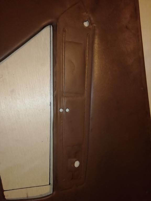

Piekne :D
jak odnowiles plastikowa czesc?
