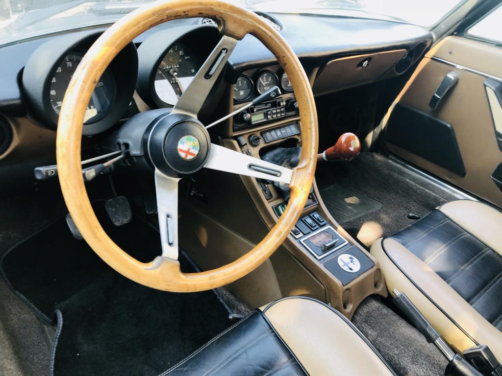

    Od niedawna do mojej stajni alf dołączył Spider z 1982 roku.
    Wersja VELOCE z silnikiem o kodzie AR01544 115KM z wtryskiem L-Jetronic.
    oczywiście do odbudowy.
    Postaram się po trochę opisywać stan zaawansowania mojego projektu.
    Na razie trwa rozbiórka i demontaż wszystkiego co jest przykręcone bądź przynitowane do nadwozia.

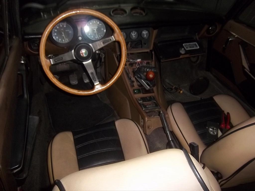

    Ze zdjęć to w zasadzie najlepsze jest to wnętrze Reszta zdjęć to szczegóły mało jak to mówią medialne.
    Na razie tylko wnętrze:

    Przez trzy dni pracy zrobiłem chyba ze sto zdjęć. Ale w komorze silnika został tylko goły silnik bez osprzętu.

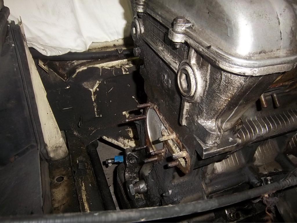

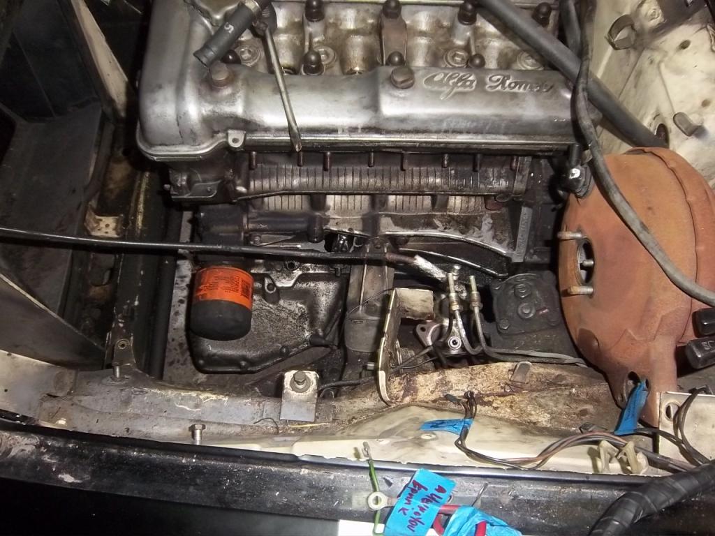

    Dalszy ciąg rozbiórki i katalogowania.
    Obrałem plan demontażu blokami - czyli I blok przedział silnika, II blok przedział pasażerski i III blok bagażnik.
    W przedziale silnika coraz mniej elementów
Nazwa:	Silnik od strony dolotu.jpg
Rozmiar:	97.2 KB
Nazwa:	Silnik.jpg
Rozmiar:	131.4 KB

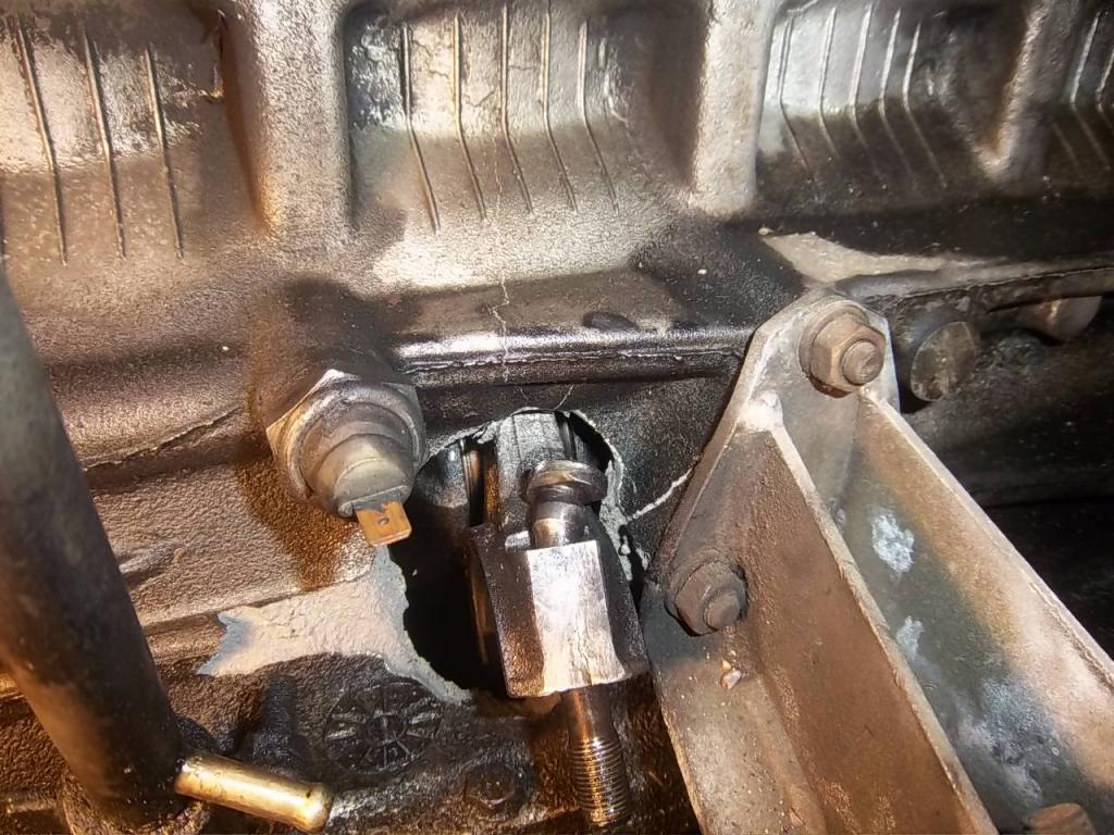

Nazwa:	Uszkodzenie silnika1.jpg
Rozmiar:	147.0 KB
    No i teraz prawda wyszła na jaw. Ostatnie zdjęcie pokazuje mój problem.
    W zasadzie od samego początku - tj od kupna Spidera szukam silnika bo jak widać nic z niego nie będzie .
    Zastanawiam się tylko czy blok silnika jest taki sam jak w alfie np. Alfetta lub 75 przy pojemności 1,6.
    Ostatnio edytowane przez jareknowiak ; 14-10-2018 o 14:01 Powód: Dodanie zdjęcia
    Użytkownik Świeżak Avatar jareknowiak
    10 2013
    Nowy Dwór Mazowiecki
    była alfa 159 2,4 JTDM TI jest GIULIA 2,0 MAir 200KM i GIULIETTA 1,4MA 170KM, SPIDER 1982r.
    115
    Panowie jakieś sugestie w tej sprawie?
    Dzisiaj dowiedziałem się od gościa z Włoch który ma na sprzedaż silnik Giulietty z 1983 roku 1,8 że trzeba dokonać niewielkiej modyfikacji w kole zamachowych i to wszystko, jednak nie bardzo go rozumiem w tej sprawie gada tylko po włosku a mój włoski jest tylko językiem wakacyjnym.
    Zacytuje go może ktoś podpowie o co mu chodzi: " Ho un 1,8 di una giulietta per montarlo devi forare in testa d'albergo lato volano ed inserire boccola in bronzo." O jaką boczną głowicę koła zamachowego mu chodzi tego już nie jest w stanie mi powiedzieć.
    Mając perspektywę wymiany całego środka silnika chwytam się wszystkiego.
    Znowu gość z Anglii ze strony https://classicalfa.com/ twierdzi, że żaden z bloków silników 1,6 czy 1,8 nie nadaje się do zmiany na 2,0 poprzez wymianę tulei i tłoków.

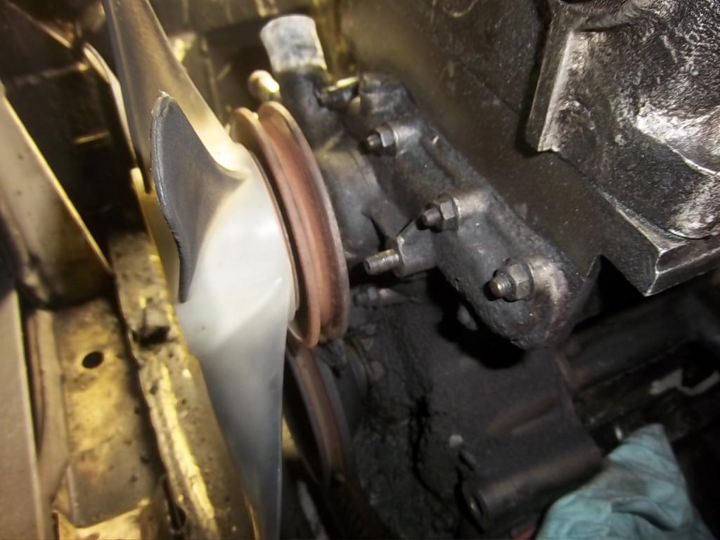

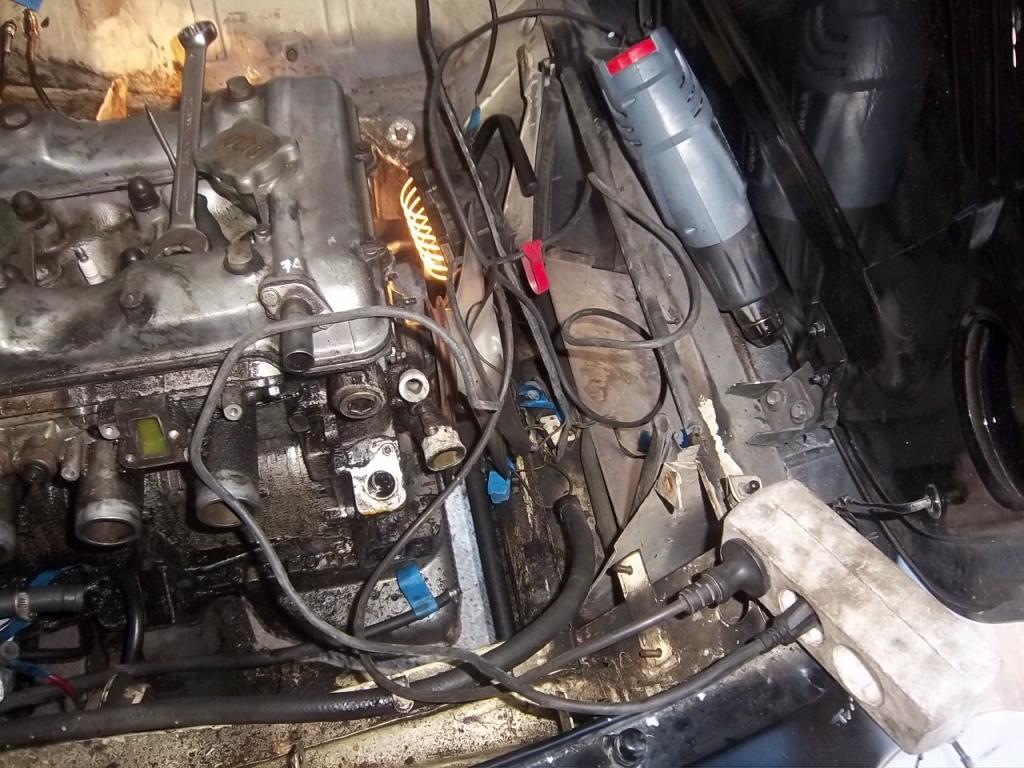

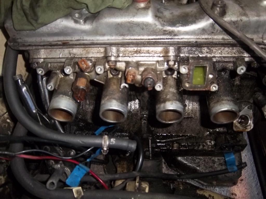

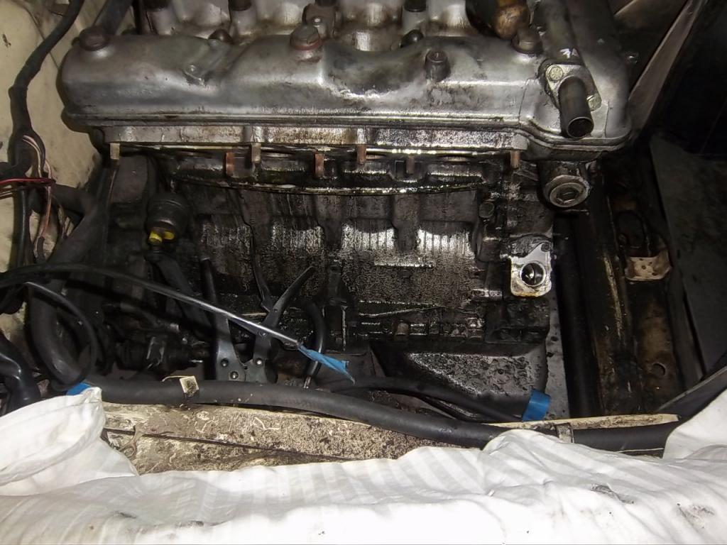

    dalszy ciąg demontażu - wolno to idzie ale jak na razie żadna śrubka się nie urwała a wszystko pięknie się odkręca i demontuje - ach ta motoryzacja z lat 70-80.
    W przedziale silnikowym w zasadzie został tylko motor
Nazwa:	Prawa strona silnika.jpg
Rozmiar:	111.4 KB
Nazwa:	Lewa strona silnika.jpg
Rozmiar:	123.7 KB
Nazwa:	Pompa wody lewa strona.jpg
Rozmiar:	78.8 KB
Nazwa:	Miejsce montazu pompy wody.jpg
Rozmiar:	110.1 KB

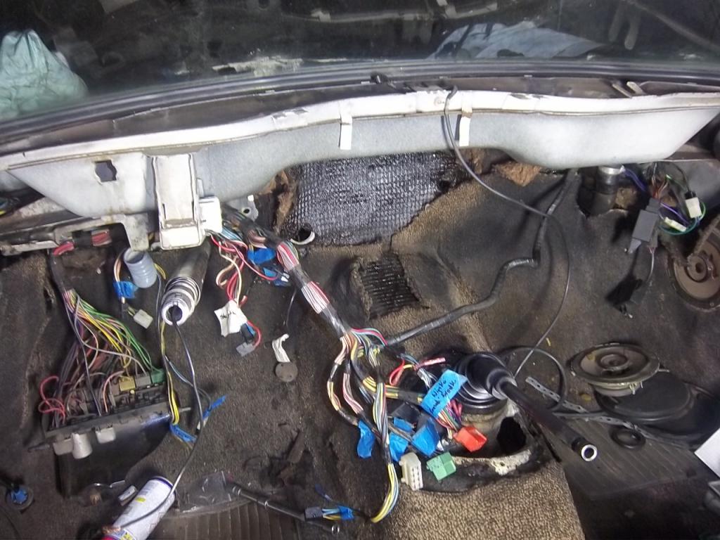

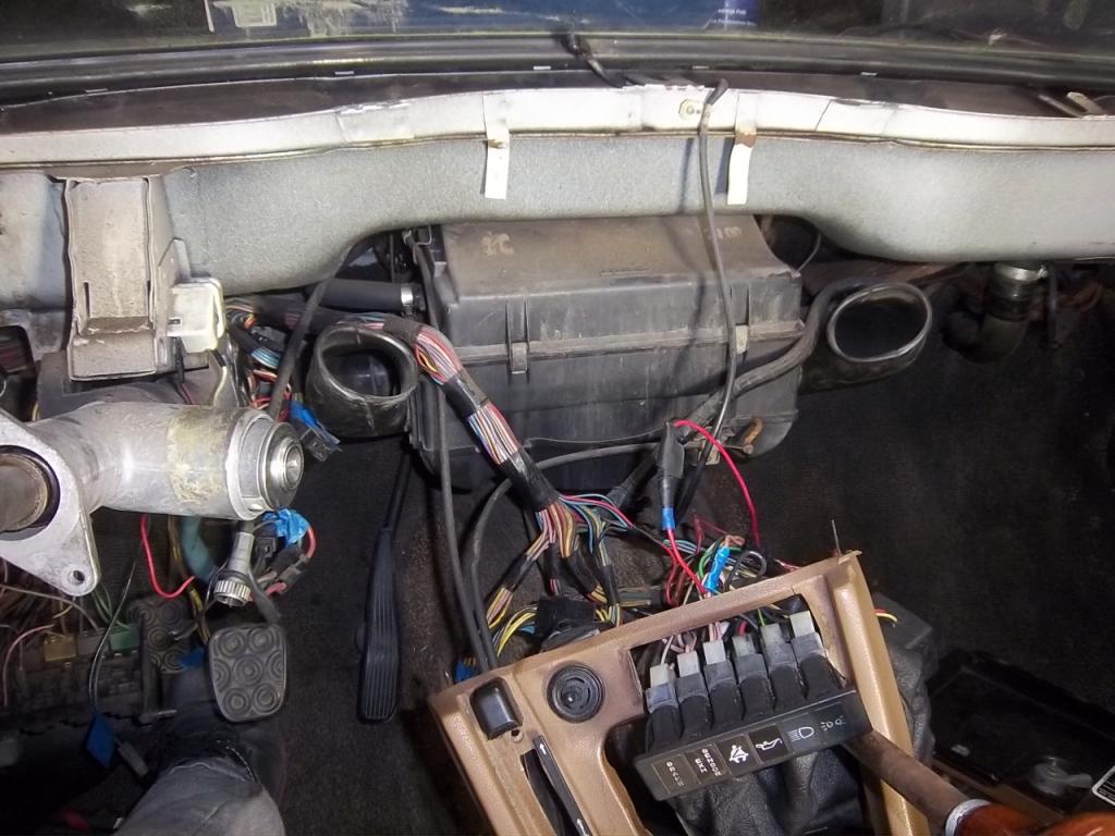

    a we wnętrzu prawdziwa rewolta udało się zdjąć deskę rozdzielczą
Nazwa:	wnętrze po demontażu deski rozdzielczej.jpg
Rozmiar:	108.3 KB
    oraz kierownicę jak widać
    Trochę pogmatwane są wiązki bo odkryłem kilka przewodów bez wyraźnego adresu - ot wiszą sobie.
    Poprzedni właściciel o tą część auta nie dbał wcale.
    Jutro mam zamiar demontować elektrykę wewnątrz.

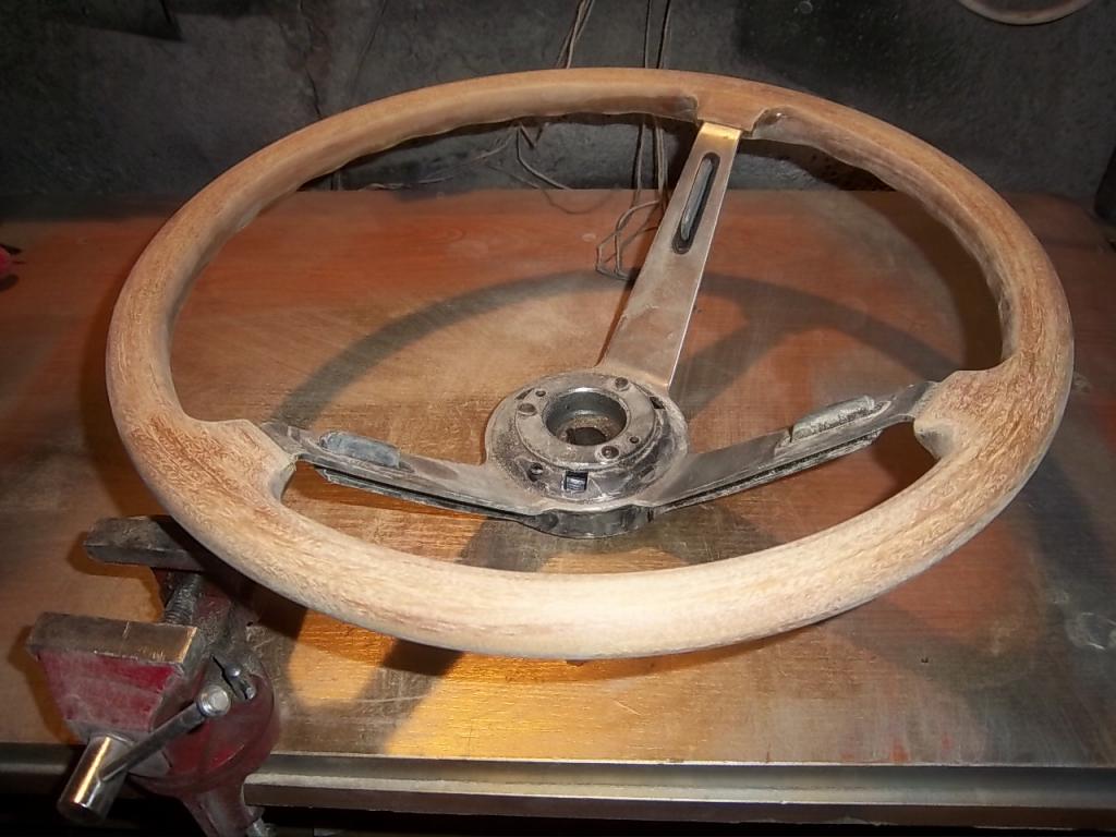

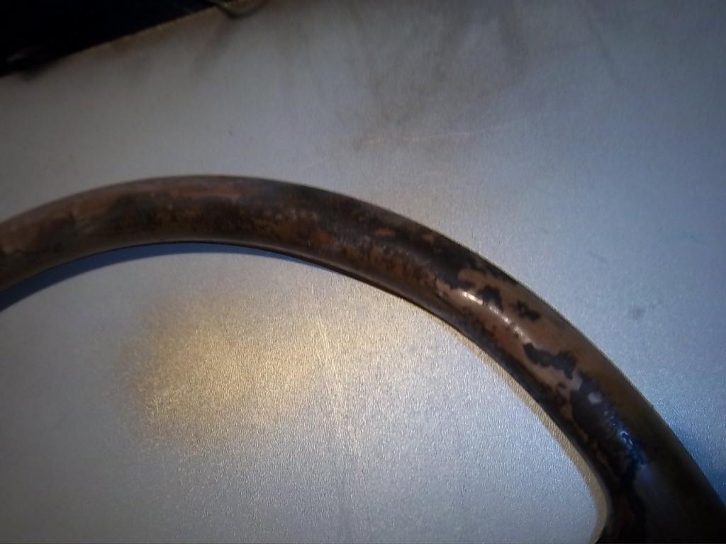

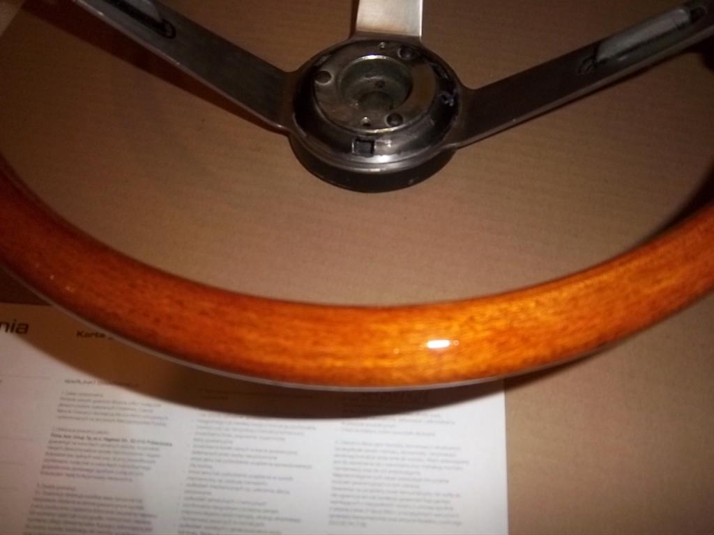

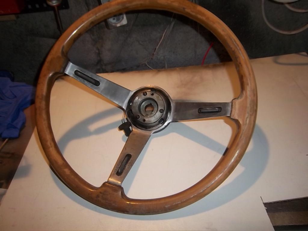

    Dzisiaj zabrałem się za czyszczenie kierownicy.
    Na razie z grubsza papierem 120 i 240 zerwałem starą politurę do gołego drewna.
    Tak było przed
Nazwa:	100_2103.jpg
Rozmiar:	59.7 KB
Nazwa:	100_2104.jpg
Rozmiar:	66.3 KB
    a tak wygląda po wstępnym czyszczeniu ok. 3 godz. pracy
Nazwa:	100_2116.jpg
Rozmiar:	92.2 KB
Nazwa:	100_2117.jpg
Rozmiar:	65.5 KB

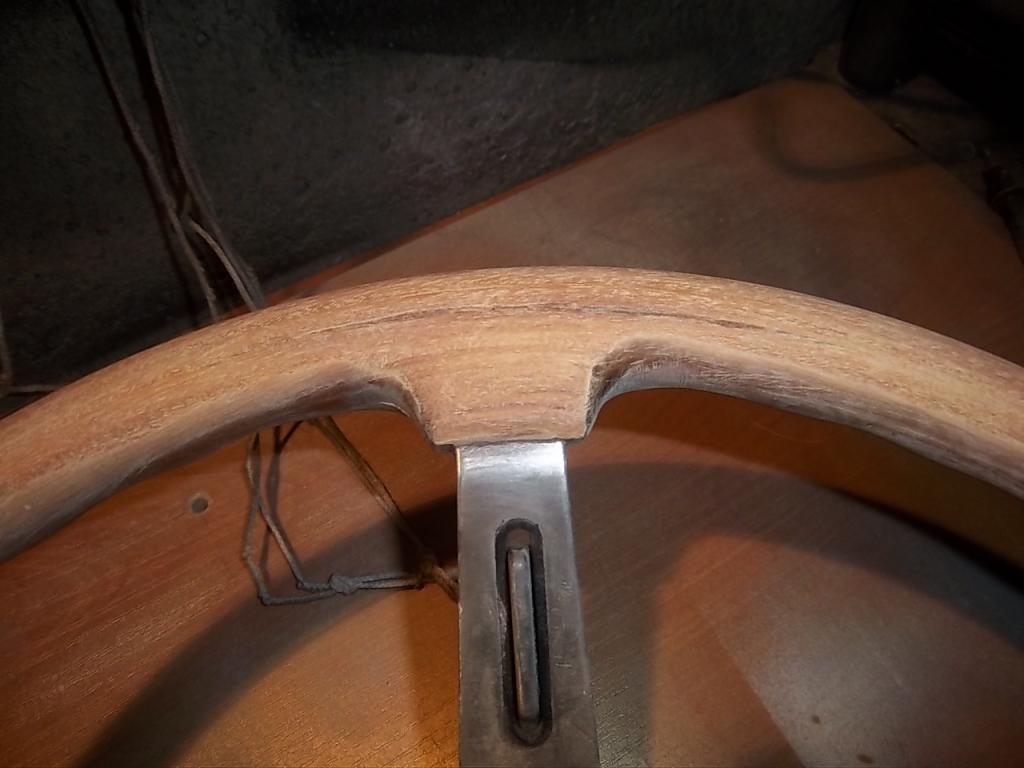

    Te brudy na pierwszym zdjęciu ukrywały takie coś co widać na ostatnim zdjęciu.
    Ale to nie problem zrobiłem sobie szpachlówkę na bazie wikolu i trocin z drewna orzech włoski (kawałek deseczki pólka czy coś) szlifowanie papierem 80 i są trociny.
    Wypełni się i będę dopieszczać papierem 360, 500 i 1500 a potem lakier jachtowy przynajmniej cztery warstwy. Efekt wkrótce.

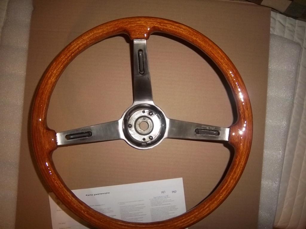

    Tak wygląda teraz po dwóch warstwach lakieru
Nazwa:	100_2132.jpg
Rozmiar:	52.9 KB
Nazwa:	Kierownica.jpg
Rozmiar:	71.4 KB
    trzeba jeszcze dopieszczać.

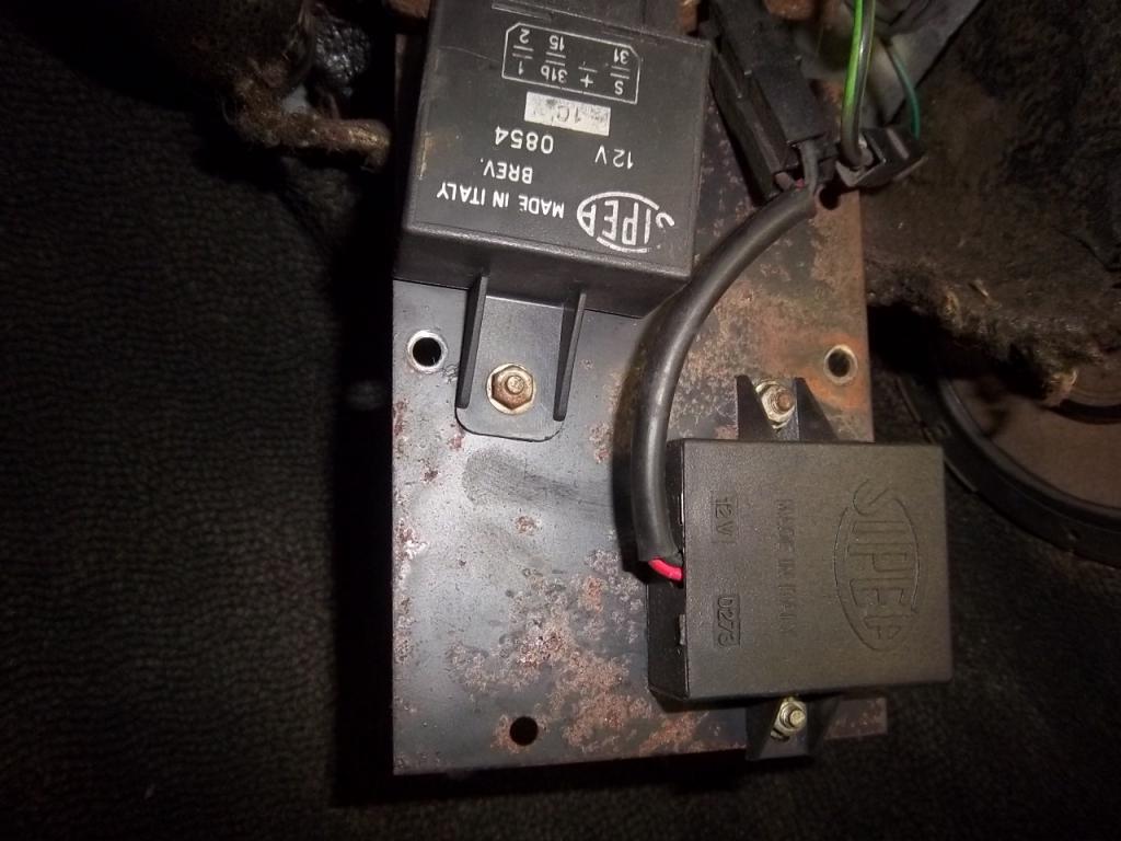

    A przy okazji znalazłem takie dziwne coś i narazie nie wiem co to jest - na mój gust jakieś przekaźniki.
Nazwa:	Przekaźniki.jpg
Rozmiar:	84.5 KB
    Zlokalizowane na podszybiu po prawej stronie pod deską rozdzielczą.
    Poszukiwania trwają w celu wyjaśnienia.
    OK pierwszy z nich (0854) to przekaźnik wycieraczek - jakie to proste
    drugi (0273) sygnalizator niezapiętych pasów - ciekawe w latach 80 już coś takiego było?
