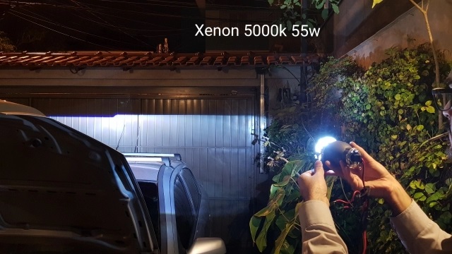

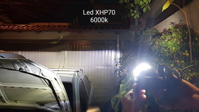

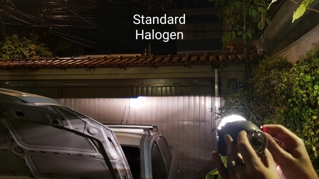

Jeden gość dodał fajne porównanie w feedbacku, porównanie właśnie żródeł światła w Koito Q5, wiadomo inna ekspozycja i balans bieli zdjęcia na automacie robione, ale różnice są już zauważalne:
Załącznik 265102
Załącznik 265103
Załącznik 265104
