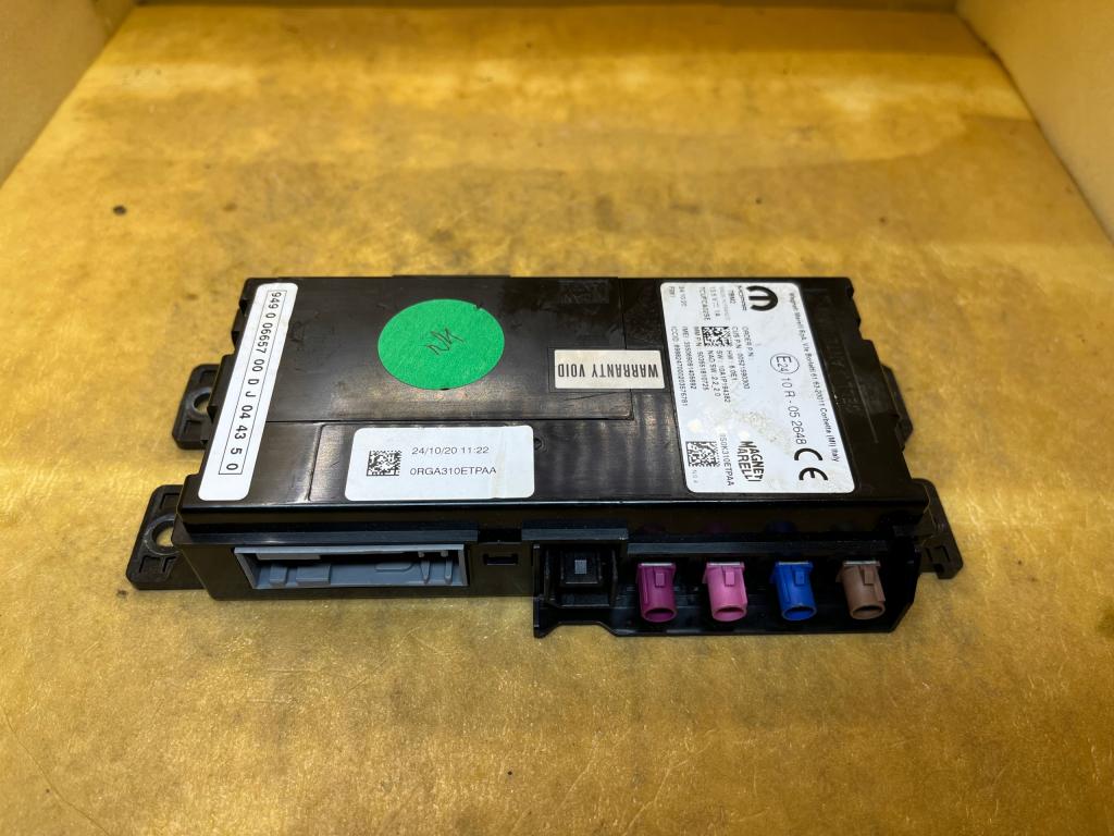

To może usystematyzujmy bo większość postów może mylić czyli connect box nie jest tym samym co TBM ?

Pytam bo sam faktycznie zgłupiałem, wiem że TBM zajmuje się lokalizacją (kompas) i wzywaniem SOS, a connect box łącznością bezprzewodową z serwerami Alfy, ale byłem przekonany, że jeśli występuje jedno to nie ma drugiego. W moim przypadku (auto z USA MY20) za każdym razem po włączeniu stacyjki wyganiał mnie do serwisu bo connect box wymagał naprawy, po wypięciu i wyprogramowaniu TBM przeszło mu i już mnie nigdzie nie wygania. W moim przypadku TBM znajduje się za pokrętłami klimatyzacji.
