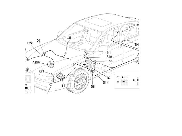

Panowie, u mnie w głownej wtyczce pradowej do webasta nie ma napiecia . sprawdziłem bezpiecznik f23 w skrzynce bzpiecznikow pod maską, jest ok. w eperze zauwazyłem ze jest przekaznik J36, gdzie dokładnie jest umiejscowiony? wyglada jakby gdzies w okolicy sciany grodziowej. jest to 166 po lifcie
Poniżej troszkę scheamtów i lokalizacja elementów. A ten przekaźnik będzie pod podszybiem.
Załącznik 218502Załącznik 218503
dzieki, ale ten schemat jest do przedlifta, w polifcie nie ma zadnych przekaźników pod podszybiem.
Pod lewym błotnikiem, jest tam gniazdo na 2 przekaźniki, chyba brązowy jest od webasto. Dodatkowo w układzie jest tez czujnik temperatury tylko do webasto.
A sorki, umknęło mi że napisałeś, że do po FL i zasugerowałem się podpisem z sygnaturki. Już daję poprawne. Niestety ta lokalizacja j36 jest zrypana w dokumentacji i w rzeczywistości jest tam gdzie pisze Darek.

patrze na ten schemat i ten przekaznik J36 odpowiada własnie za napiecie na webasto.
niby zlokalizowany jest w okolicach grodzi i nie moge go namierzyc, a pod tym lewym błotnikiem gdzie sa przekazniki? da sie dojsc od komory silnika?

Tak dojdziesz bez problemu. Włóż rękę za lampa pod błotnik i zobaczysz ze jest tam złącze. Powiem Ci ze jak dokładałem webasto to nic mi nie było wiadomo o tym przekazniku na grodzi, może jest ono po prostu na webasto gdzieś. Jak podłączyłem webasto bez przekaźnika w błotniku to nie było prądu w ogóle, dopiero po włożeniu przekaźnika zaczęło działać ( u mnie ciagle działało bo nie milem tego czujnika temp. )
Wlasnie namierzylem, sa tam te przekazniki. Ten brazowy mial piny cale zasniedziale , oczyscilem to, zlozylem styki na smar miedzany, prądy sie znalazły, jest komunikacja przez obd ze sterownikiem, webasto jeszcze nie odpala. Wypluwa bład"przerwa w obwodzie pompy paliwa" zaraz nurkuje do kanalu, pewnie przy pompce cos z polaczeniem.
