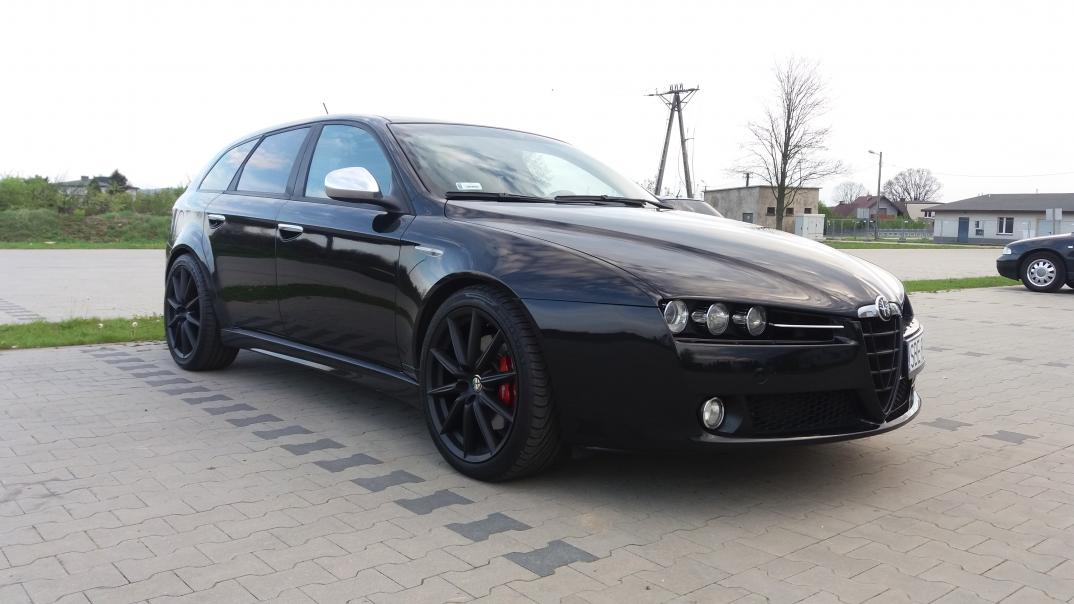

Odświeżę temat chcąc pochwalić się zmianą :)
Założone nakładki w kolorze chrom połysk. Wg mnie pasują jak talala.
Jak by ktoś nie mógł się zdecydować poniżej foto jak wyglądają na mojej w kolorze czarnym.
http://www.forum.alfaholicy.org/atta...d=179531&stc=1
