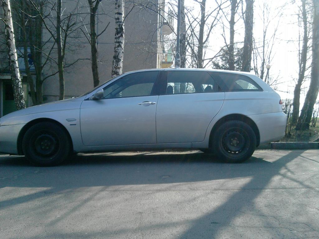

I po wymianie, amorki Bilstein B4 VNE-5255 ( dzieki Matis_FG za pomoc i informacje ) ,laczniki stabilizatorow TRW JTS386 ,doszedl do tego jeszcze wahacz poprzeczny jeden bo sie tuleje posypaly ,oraz gumy na stabilizatorze...mucha nie siada :cool: Sztywno i dosyc twardo jak na B4 ,mi to pasuje. Zostalo jeszcze sprawdzenie lewego przodu bo slychac chyba gumy stabilizatora ktorych nie dotykalem przy wymianie prawie calego przodu i teraz musze placic jeszcze raz za robote ;]
peenbe wrzyć parę fotek jak u Ciebie tył stoi :) Byłeś na geometrii???
nie bylem ,ale juz moge powiedziec ze tyl jest troche wyzej w stosunku do przodu ,a nie wiem dlaczego bo na przodzie tez sa B4 i orginalne sprezyny tak jak na tyle. Mozliwe ze te przednie sprezyny sa juz stare i siedza nizej ? Z drugiej strony przed wymiana bylo tak samo ,mam zamiar zmienic sprezyny z przodu wiec zobaczymy jak bedzie na nowych...fotki zorbie dzisiaj i wrzuce wieczorem...
Możliwe że już sprężyny z przodu siedzą... A ile masz przebiegu???
Załącznik 49751
fotka telefonem wiec...przebieg na szafie 150K niecale, ale pewnie krecony. Zamowie sprezyny te co Ty, i tak mam gumy na stabili. do wymiany...

kupilem Lesjöfors okolo 150/szt. mialy byc dzisiaj na aucie ,tak jak nowe gumy stabilizatorow z przodu, ale mechanik zlitowal sie nad kumplem oponiarzem zeby mogl do niemcow jezdzic i robi mu busa ;] czekam do poniedzialku
No i wszystko poskladane springi i gumy stabilizatora na wozie, nic nie tlucze...mylilem sie co do wahaczy Delphi ,ktore mam z przodu na gorze, pisalem ze sa do kitu i posypaly sie po pol roku ,a okazal sie zeto guma stabilizatora tak walila...niestety przod dalej jest deko nizej od tylu...Załącznik 50825
