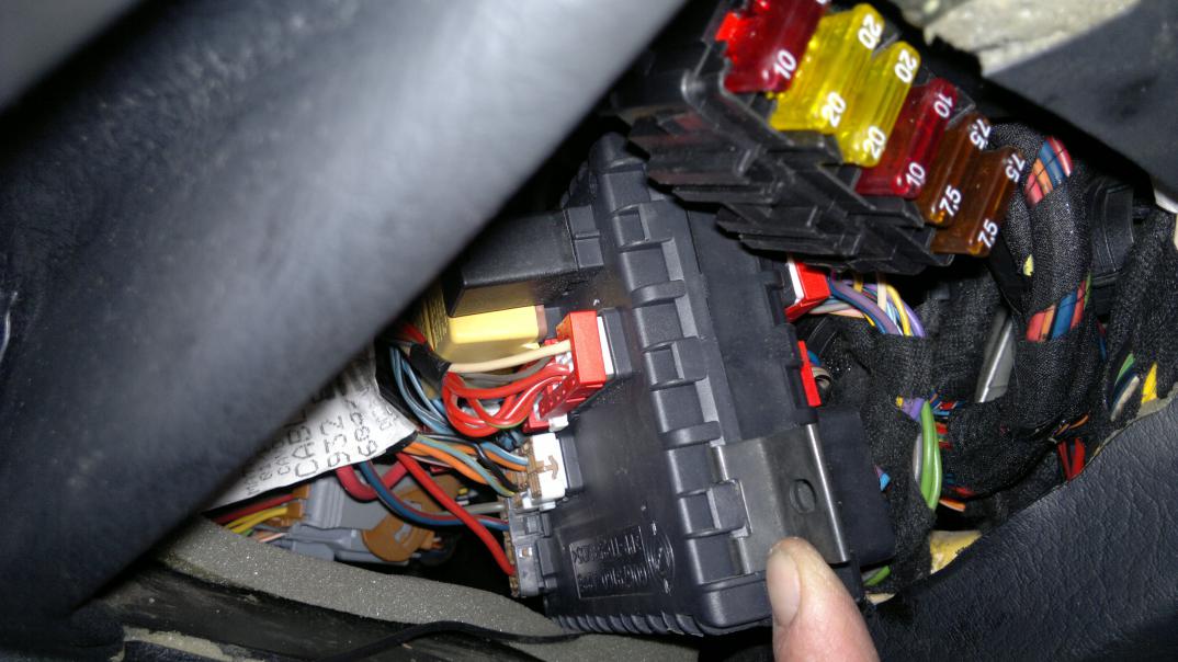

Ehh, ludzie, jak czytam co po niektórzy tu piszą nie mając pojęcia o tym jak w tym aucie zrealizowane jest podgrzewanie szyby i lusterek to aż mi się nóż w kieszeni otwiera ;)
Mimo tego, że już co nieco dzisiaj wypiłem spróbuje troszkę rozjaśnić temat.
Elementem wykonawczym załączającym napięcie na ogrzewanie lusterek oraz tylnej szyby jest przekaźnik R3, przed którym znajduje się 30Amperowy bezpiecznik F11.
Przekaźnik ten załączany jest za pośrednictwem modułu M40, znajduje się on gdzieś po stronie pasażera pod deską rozdzielczą lub pod fotelem pasażera (z rysunku jednoznacznie to nie wynika). Dopiero z modułem M40 jest połączony sterownik climatronica M70, który daje informacje o załączeniu podgrzewania.
Krotko mówiąc cała sprawa wygląda tak. Moduł climatronica daje informacje modułowi M40 o tym, że ma załączyć podrzewanie szyb. Moduł M40 powinien pin nr. 9 zewrzeć do masy co powinno zaowocować załaczeniem się przekaźnika F11, a przekaźnik po załączeniu podaje napięcie na podgrzewanie szyby i lusterek. Gdzieś tam powyżej wyczytałem, że komuś cyka przekaźnik, dlatego zapewne uszkodzony jest bezpiecznik F11. To tyle odemnie. Jak coś - pytać, odpiszę jutro - na trzeźwo ;)
