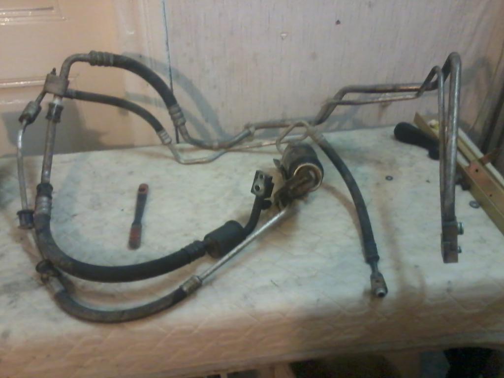

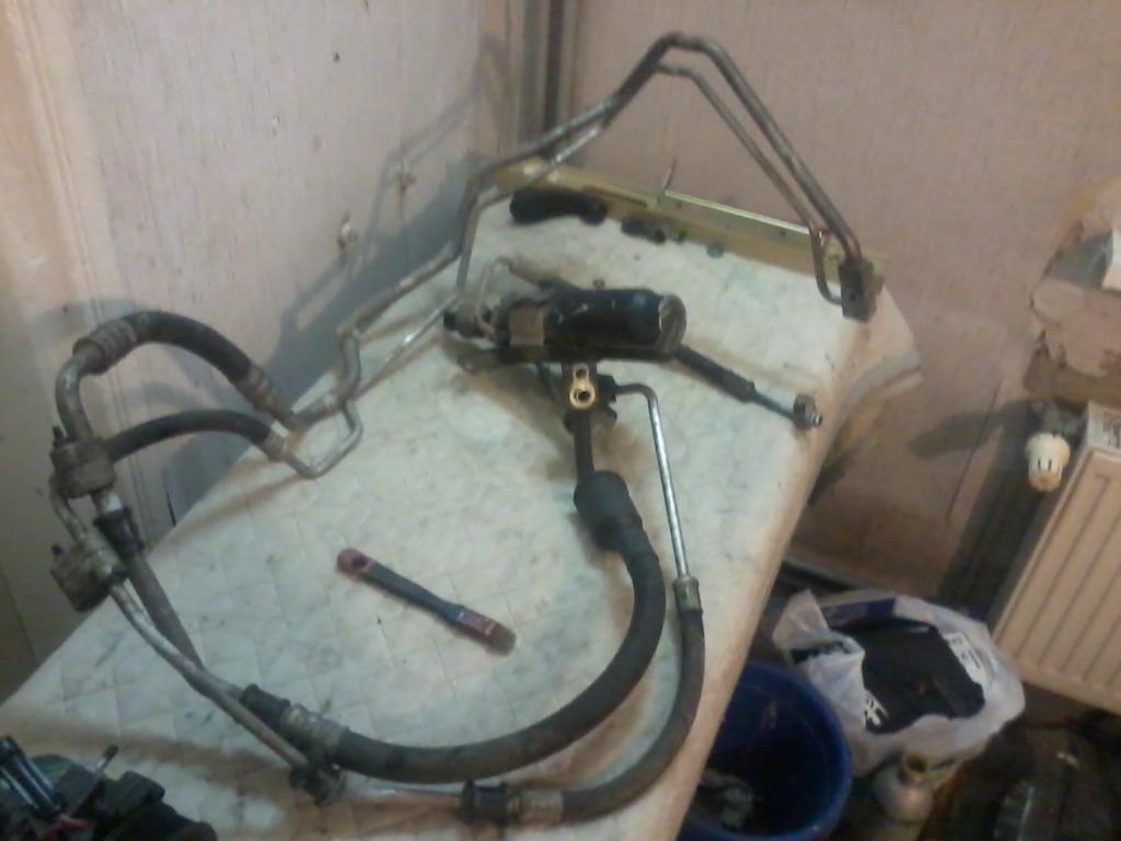

Wracając do tematu: Brakuje chyba i na pewno jednego przewodu cieczy (sprężarka-chłodnica klimy) jeśli się mylę proszę mnie poprawić.
Załącznik 44558 Załącznik 44559
Tegoż przewodu poniżej jak sądzę brakuje?
Załącznik 44560
I to by było chyba wszystko nie licząc paska napędowego wieloklinu sprężarki.

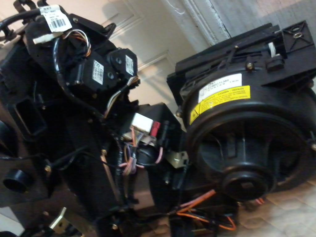

Stara nagrzewnica już zdjęta, roboty było z nią od groma ponieważ ciasno tam jak w du***. Z tyłu w przegrodzie jest miejsce na wyprowadzenie klimatyzacji. Otwór już nawierciłem (w plastiku) i jutro z rana tylko ładnie pilnikiem go obrobię.

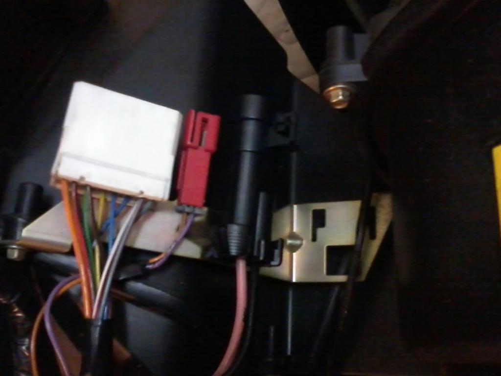

Martwi mnie jedna rzecz: w nowej nagrzewnicy jest złącze dwuprzewodowe koloru czerwonego (jak na foto) a w starej tego nie było i w instalacji nie mam takiej wtyczki a to jest zdaje się od jakiegoś czujnika. Czy będzie miało to jakiś ujemny wpływ na funkcjonowanie klimatyzacji? W starej był również przekaźnik na tej metalowej blaszce gdzie są gniazda wtyczek (widać na fotkach), ale tutaj to chyba nie ma znaczenia ponieważ przekaźnik był podłączony w instalację nagrzewnicy.
Załącznik 44665 Załącznik 44666 Załącznik 44667
Nagrzewnica założona, wszystko poskładane do kupy i trybi :) Wszystkie pokrętła i przyciski oprócz płatka śniegu działają rewelacyjnie. Teraz czekam tylko na brakujący przewód sprężarka-chłodnica i resztę robię już do końca pod maską. ;)
kolego wszystko ci działa łącznie z przepustnicami i regulacja prędkości wentylatora, a ten kabelek może być od czujnika tylko nie wiem z której strony wentylatora bo przy klimie masz chyba 3 czujniki w okolicach wentylatora ale nie wiem ile ty miałeś wcześniej, bez któregokolwiek czujnika raczej nie będzie ci dobrze działać.

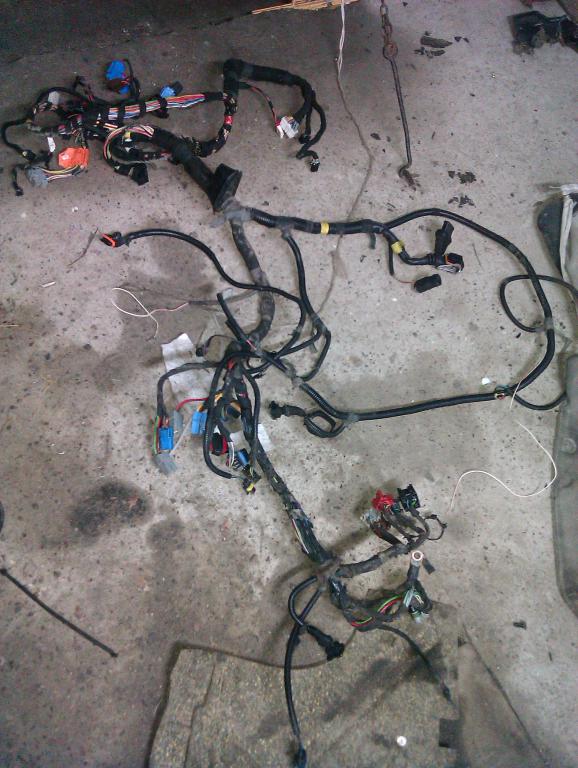

Zdejmuję moją instalkę a zakładam taką jak poniżej. Mam nadzieję, że wtyczki do kompa będą pasowały.
Załącznik 54723
3mam kciuki!
Fizycznie klimatyzacja już jest założona ;) Chłodnicę wody dałem od 2.0L AR Salespeed i teraz chłodnica klimy pasuje idealnie. Wszystko mam po podłączane. Teraz tylko wiązka instalacji, nabić klimę i mam nadzieję, że zrobi się chłodno ;)
Kupiłem instalację od 2.0L TS spod maski do kabiny i dzisiaj przekładka. Mam nadzieję, że to zda egzamin :/
No ciekaw jestem efektów Arturo .Zdaj relację :)
Wszystko zrobione. Caluśka wiązka od 2.0L TS przełożona (roboty było od cholery :/ ) i ze strony elektryki wszystko funkcjonuje wzorowo. Jutro mam nadzieję przyjdzie rolka napinająca pasek wieloklinowy. Sam pasek już mam zapłacony tylko muszę podać Panom ze sklepu int: wymiar paska, ale to jutro jak będę mieć rolkę napinającą.
