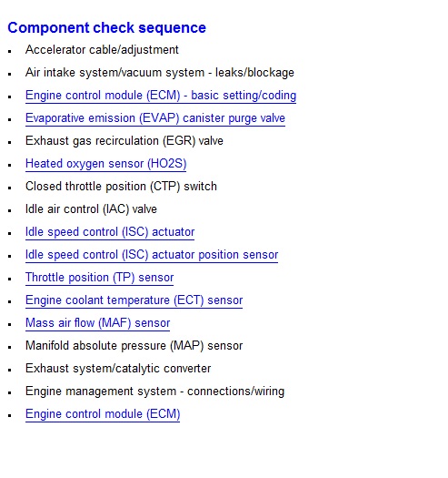

głośno myślę, luźno piszę - więc rozmawiajmy i bez krytyki, bo wszyscy chcemy jednego - pozbyć się falowania

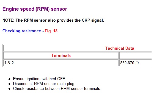

Załącznik 38163rpm sensor dla 1.6 1.8 2.0 99r dane z autodaty, zmierz na zimnym, potem na zagrzanym, gotowanie wg mnie zbędne
tylko tu nie ma nic o temp... ale sprawdzę :)

Mój czujnik na zimnym ma ponad 880 Ohm, a na rozgrzanym ponad 1140 Ohm. Na jutro jestem umówiony na wymianę tego czujnika, kupiłem wczoraj nowiuteńki BOSCH w Inter-Carsie, cena 140zł. Jeśli by się okazało że to falowanie przy dojeżdżaniu powoduje ten nieszczęsny czujnik to mamy sprawę rozwiązaną.

czujnik położenia wału / prędkości obrotowej silnika pokazał 922 Ohm
jak to się wam widzi ?

To jeśli wg autodaty ta granica 850-870 bez względu czy zimny czy rozgrzany to mój czujnik grubo przechodzi sam siebie.
a ja na ciepłym nie mam jak sprawdzić bo gdzieś posiałem miernik... akurat dziś w innym aucie był problem z aku i tak latałem z nim od prostownika do auta i wsiąkł :P
no tak by wynikało, temperatura się zwiększa i czujnik traci normę, czekamy na potwierdzenie teorii
