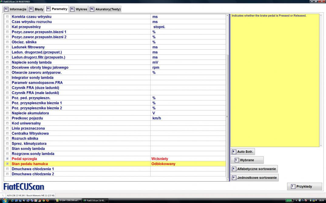

panowie a wiecie coś na temat czujnika położenia sprzęgła
http://www.forum.alfaholicy.org/foru...zkodzenia.html
jak to znaleźć w eperze, jak koszt nie będzie wielki to może wymienię :DCytat:
Czujnik daje sygnał do ECU, mówiący że silnik zostanie odciążony. Dawki wtrysku się zmieniają, jednocześnie spadek obrotów po naciśnięciu pedału jest spowalniany. Ma to na celu zmianę biegu bez szarpnięć.
Zajrzyj pod pedał sprzęgła - powinien być tam stycznik. Czasem jak trzpień się schowa (jego długość jest regulowana), stycznik się nie otwiera. Będzie wtedy zapisany błąd w systemie ABS. Zazwyczaj nie ma potrzeby wymiany tego czujnika, wystarczy regulacja.
znalazłem na forum, że na kompie też można sprawdzić
ale pewnie działa bo przecież do odpalania trzeba wcisnąć sprzęgło
http://www.forum.alfaholicy.org/atta...d=139059&stc=1
