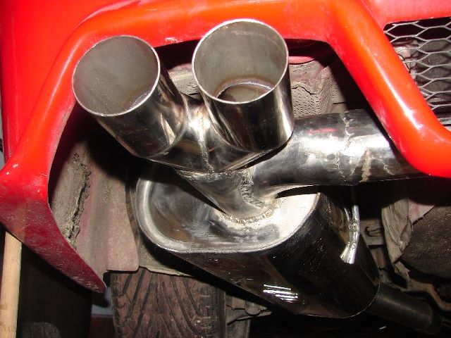

Grubość flansz jak pamiętam 3 albo 4mm.. i uszczelki pomiędzy każdą.. projekt flansz powstał na podstawie wybranej przeze mnie gotowej, taniej uszczelki do wydechu z intercarsu.. narysowałem potem w cadzie, o 1-1,5mm większą blachę tak żeby uszczelka się chowała w środku.. i gotowe..
w ramach tematu o dualu dostałem dzisiaj ofertę. Mi się osobiście to niezbyt widzi więc nie będę zmieniał swojego wydechu ale może komuś się przydać
http://img856.imageshack.us/img856/7697/alfaduplex1.jpg
Uploaded with ImageShack.us

Dostałem foto robocze tego tłumika dual od firmy PROEX.
http://imageshack.us/a/img17/6033/alfadm.jpg
Końcówki można zamówić wedle uznania. Koszt 430zł.
Czyli puszczają drugą rurę bezpośrednio za zderzakiem. Myślałem że będzie to coś dedykowanego a tu wieszaków nawet nie ma.

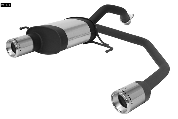

od niedawna mam Alfe, ale juz nabylem wydech Remus do swojego wozidła
ja mam coś takiego:
Załącznik 75048
w poniedziałek jadę zamontować
Kamil ile $ taki wydech?
