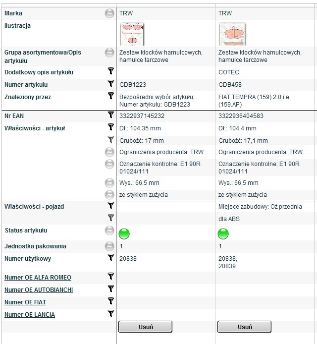

dzieki. a jeszcze mam jedno pytanie. zamawiam klocki hamulcowe i chciałem te trw gdb1223 a gość (dokładnie z tego sklepu http://www.lucascentrum.pl/?id_w=10) jest pewny że podejdą dużo tańsze klocki od tempry też trw ale nie chciał podać numeru katalogowego. Różnica w cenie jest spora bo za te 1223 z montażem chce 210 zł a za te od tempry 130zł z montażem .... móglby sie jeszcze ktoś wypowiedzieć odnośnie tej kwestii ?
Kup klocki Steinhoff. (coś takiego - http://allegro.pl/klocki-hamulcowe-c...926069997.html )
Napisz do nich, dobiorą klocki idealne dla Ciebie. Ja jestem bardzo zadowolony z jakości klocków, oraz z obsługi w firmie 'martec'.
Gość zapewne mówił o klockach TRW GDB458. Są prawie identyczne jak w GDB1223 a kosztują 65zł a nie 125 jak GDB1223. Powinny pasować, tu masz porównanie:
Załącznik 84704
no to chyba troche koles przesadza z cenami.... do tego reklamują sie na stronie że kupione u nich klocki to robocizna gratis... Ile mechanik powinien ode mnie skasować za wymiane klocków ?
