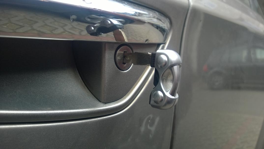

Panowie ja mam trochę inny problem. Posiadam dwa kluczyki od swojego auta, oba znakomicie funkcjonują. Zdziwiłem się gdy wpadłem na pomysł by spróbować otworzyć auto grotem. Nie wiem czy mam dobre groty (oba jednak wyglądają idealnie tak samo), czy uszkodzony zamek a może poprostu nie umiem otwierać drzwi grotem (jednak wydaje mi się to nie możliwe). Oba groty tak jakby nie wchodziły do końca zamka. Ktoś może miał podobny problem? Następnie pytanie czy za pomocy samej karty kodowej można odtworzyć grot? Coś muszę z tym problemem zrobić bo dopiero poważny się pojawi gdy padnie elektryka.
U mnie było podobnie. Rada jest taka użyj wd40 belli zrobi się mokro i zaskoczy :cool:
Dzięki za radę, brałem to również pod uwagę. Jutro sprawdzę i dam znać.
Nie psikaj samym WD40 bo on usuwa smar i szybko wysycha i będziesz miał problem w przyszłości, jak Ci się zamek rozchodzi to zapsikaj go smarem silikonowym w sprayu.
to fakt ale tam niewiele potrzeba.
Niestety Panowie zabieg nie pomógł. Kluczyk zatrzymuję się w takiej pozycji:
http://www.forum.alfaholicy.org/atta...d=137080&stc=1
i nie ma zamiaru wejść dalej.
Już załamuję ręce bo nie wiem co robić...
Albo coś tam siedzi i blokuje kluczyk.
Albo ktoś wstawił "zestaw do odpalenia" bez bębenków.
U mnie było identycznie. Kluczyk zatrzymał się i nie było opcji że chciał dalej. Jeżeli guziki pilota ci działają to raczej mało prawdopodobne że ktoś włożył by inny frez do klucza. Nie wiem jak bardzo z tym walczyłeś u mnie lewo prawo włóż wyjmij plus wd40 puściło i klucz już działa.
Może ktoś zniszczył bębenek i coś tam może siedzi ale ja jednak bym obstawiał na ząb czasu i brak używania
Kluczyk na pewno jest dobry. Nie chce przesadzić z silą wciskania bo wydaje mi się że już dużej używałem. Zamek ma (tylko) 5 lat. Czy to wystarczy by doprowadzić do takiego stanu?
Niestety poległem z tym zamkiem, pomimo stosowania różnych środków nie udało mi się wcisnąć kluczyka dalej. Ktoś zna może jakiegoś fachowca od zamków godnego polecenia?

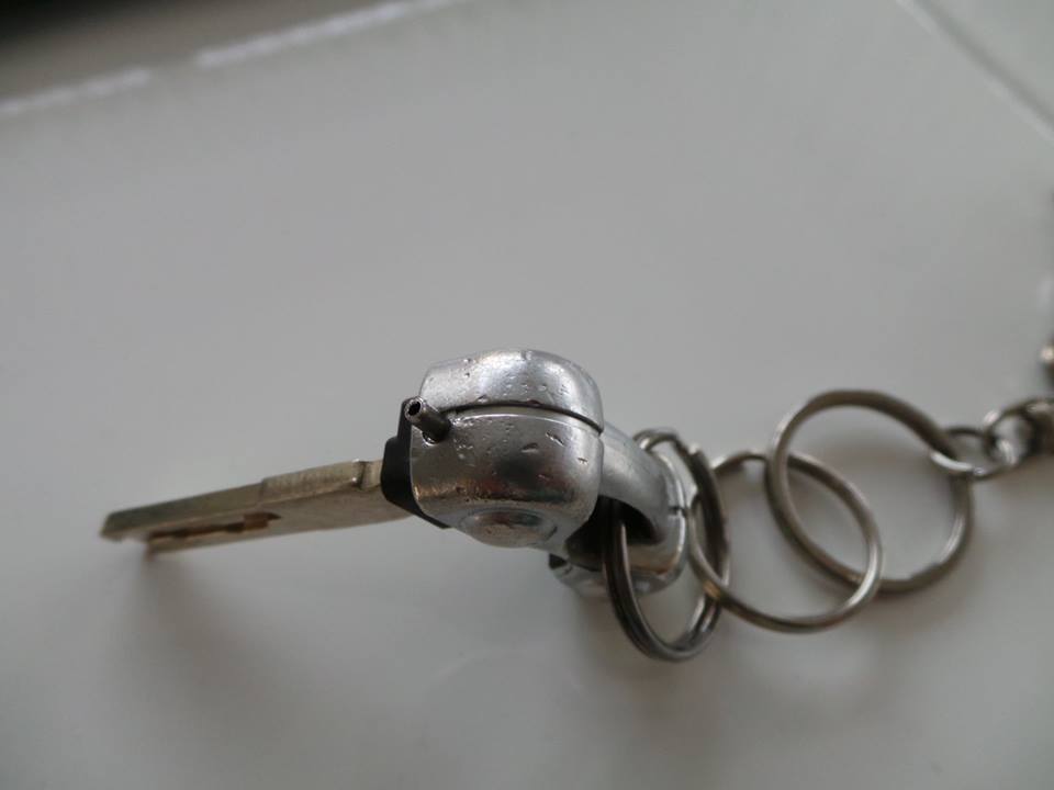

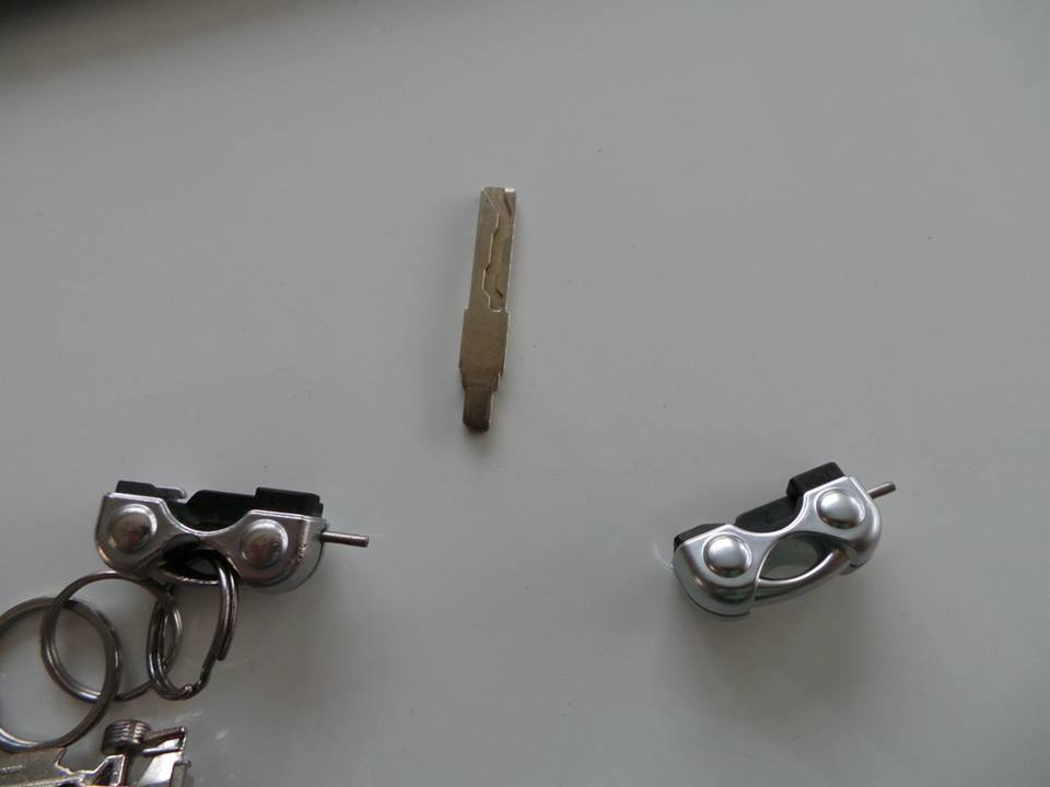

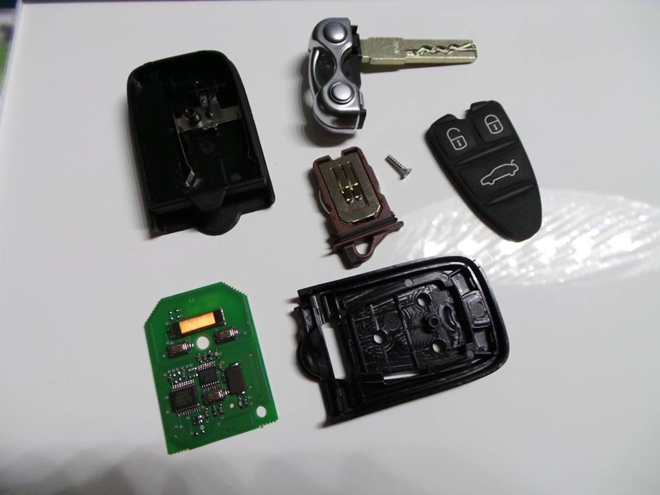

Tak wygląda kluczyk rozebrany http://www.forum.alfaholicy.org/atta...d=162786&stc=1http://www.forum.alfaholicy.org/atta...d=162787&stc=1http://www.forum.alfaholicy.org/atta...d=162788&stc=1
Widać, że za logiem jest śrubka. Mnie zastanawia jak ściągnąć przyciski, samo logo oraz jak odpiąć grot (jak wyciągnać lub czym ten trzpień). Próbowałem u siebie na próbę i ani drgnie ten grot...
W tą rureczkę wkładasz igłę ale uchem a nie kolcem ,dopasuj igłę bo są różnej wielkości .Ma wejść ciasno ,możesz delikatnie ją wbić (ale uchem w dziurkę)Za resztę igły łapiesz kombinerkami i obruszasz .Cierpliwości ,wyjdzie jak nie za raz to jeszcze spróbuj. Śrubka jest nie za logiem tylko odkręcisz ją od strony przycisków .Trzeba je podważyć np, igłą to jednolita gumka i tam zobaczysz śrubkę .Robiłem to nieraz ale nie jest to łatwe i nie jest do rozbierania bez końca ,pojawią się luzy albo zaklinuje się ten kołeczek albo będzie wypadał .Swoją drogą szukam ładnej obudowy ale nie za 400. Ktoś napisał że tu się kończy na gadce , jak bym zarabiał 3 tyś ale euro to bym brał w ciemno i miałbym idealną alfę np, z 2010 r a nie trochę umęczoną(obtartą z wykończoną dwumasą itp ) z 2006 i robiłbym powoli z niej lalkę , taka rzeczywistość , he he he .
pozdrawiam.
No tak, możliwe że faktycznie za przyciskami ta śrubka, jeszcze nie rozbierałem pilota u siebie więc sądziłem że jest podobnie jak w innych pilotach AR chociaż przymierzałem się do tego bolca w grocie i tu wolałem odpuścić by czegoś nie urwać;) Jak dorwę ładniejszą obudowę to będę działał.
