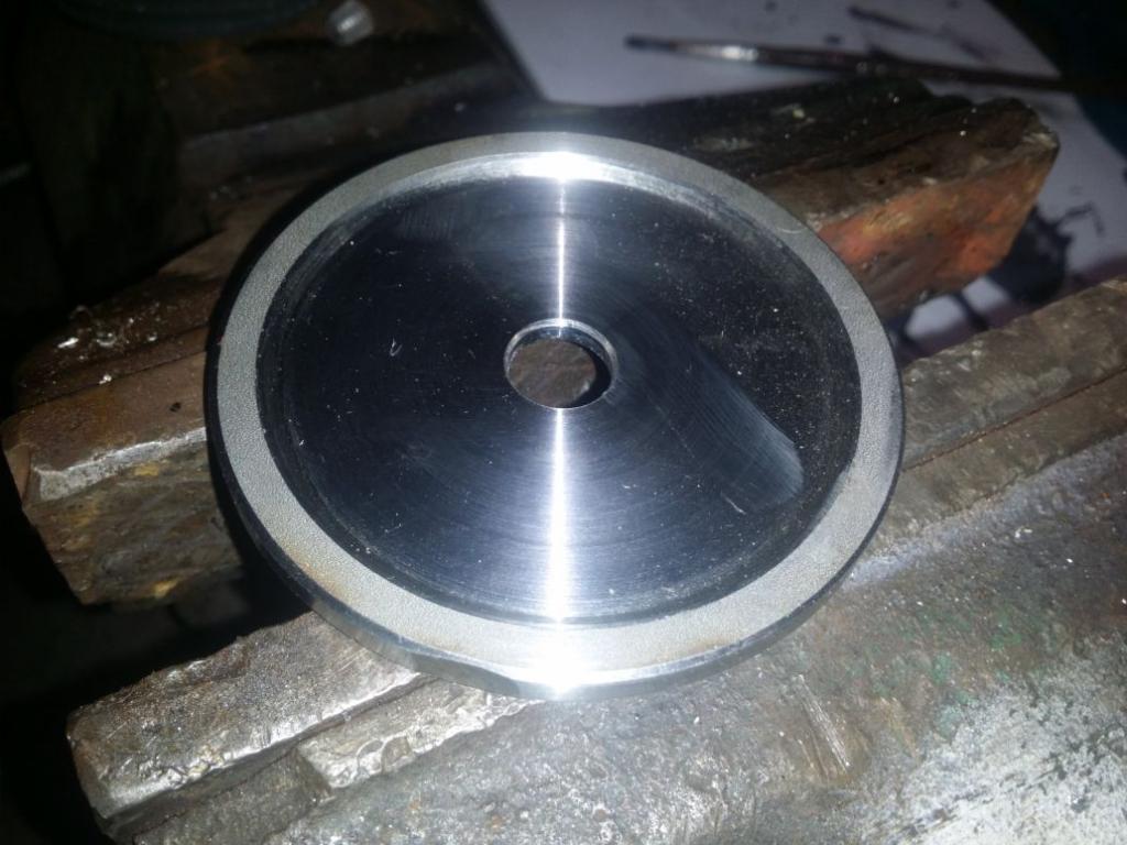

Śruby puściły bez problemów ale dwie były skorodowane aż po gwiny, dlatego wjechały wszystkie nowe. Dorobione podkładki ładnie pasują:
Załącznik 225374
Podkładka z podtoczeniem:
Załącznik 225376

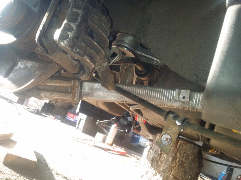

Jutro jeszcze ze względu na małe utrudnienia muszę dokręcić śruby i w poniedziałek na ustawienie zbieżności. Teraz dla spostrzegawczych - co tu jest nie tak:
Załącznik 225377

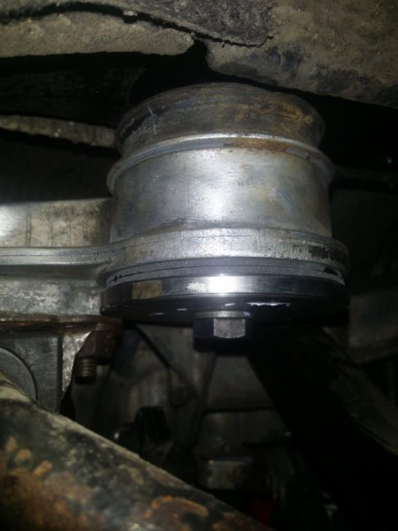

I pytanie czy komuś udało się odkręcić śruby od blachy mocowanej do wahacza z nakrętką mocująca wahacz z zwrotnicą - na zdjęciu zaznaczone w kółko:
Załącznik 225378
No niestety po ukręceniu prawego przy mocowaniu poddałem się bez dalszej walki :(
