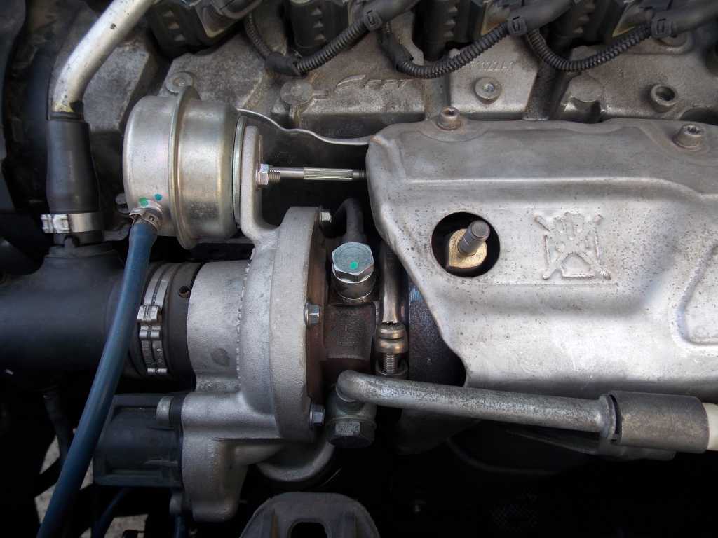

Czy możecie jeszcze napisać gdzie owa śruba smarująca turbo się znajduje pod maską?
dla pewności to ta z zielona kropką. :-)
